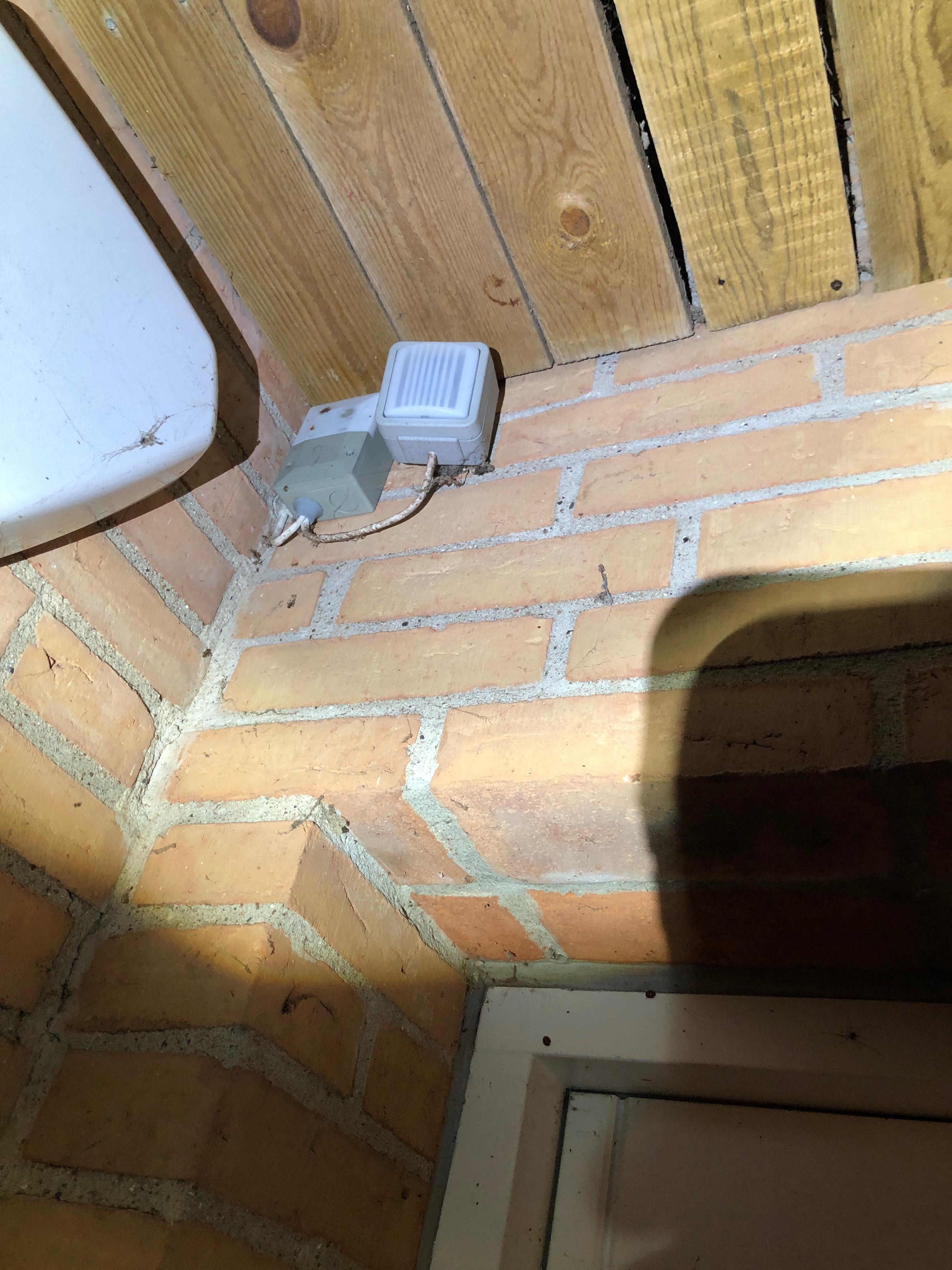

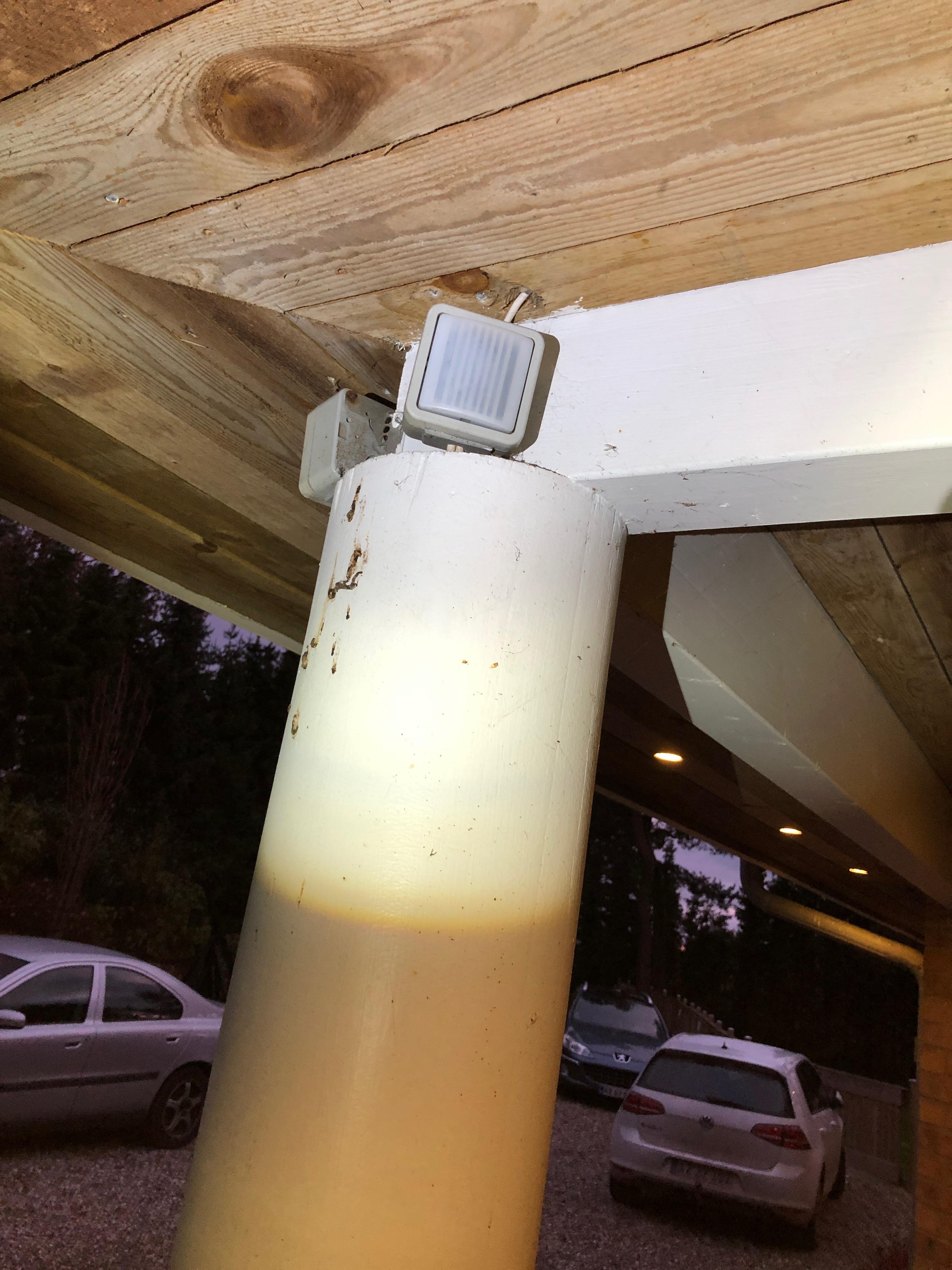

Er dette en IHC pir?
ChrisR
Godaften
Efter længere tids problemer med at konvertere fra TermIHC til HW6.2 har jeg nu endelig fået liv i den nye controller.
Jeg har mistet alt programmering fra den gamle controller, derfor nu følgende problemstilling:
- Er disse pir et IHC produkt der kommunikere med controlleren eller blot en almindelig 230v afbryder/pir sat i serie med udgangen?
På forhånd tak
Med venlig hilsen Chris
7 svar på dette spørgsmål
Den er magen til min, og det er en af de “gamle” modeller, der bliver strømforsynet direkte af målestrømmen fra indgangsmodulet, så den er tilsluttet et 24V indgangsmodul med 24mA målestrøm (hedder 24/24 i dag, men da din tavle blev bygget eksisterede 24/3 sikkert ikke)

Hvis den allerede er programmeret, så burde du kunne se det ud af Visual programmet. Hvis ikke den er programmeret, tja så er der kun den hårde vej. Håbe på dokumentationen er "fyldestgørende" (er den garanteret ikke). Og ellers følge kablet op.
