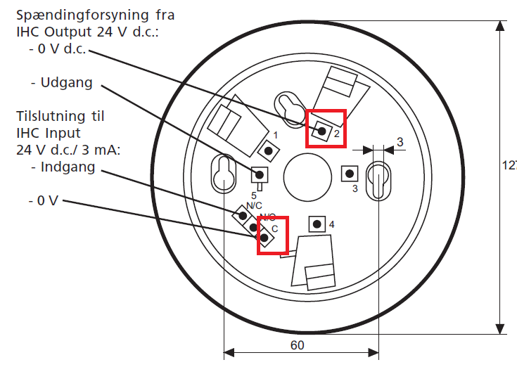

EjvindHald Skrevet March 8, 2020 Rapporter Share Skrevet March 8, 2020 Hej I vejledning til sokkel som hører til røgalarm LK nr. 120B1287 er der vist 4 forbindelser: Par 1: nul og out 24 som forsyning med mulighed for afbrydelse til brug for reset Par 2: nul og input 3mA til indikering af alarm Set uploaded billede med rød firkant. Jeg står nu og mangler én ledig ledning i et IHC link 10 kabel, så derfor dette spørgsmål: Kan jeg sløjfe nul ude i sokkelen, så der kun skal trækkes i alt 3 ledere til denne røgsokkel? Både outputmodul og inputmodul er forsynet via backup 24 volt, og jeg har kun ét backup modul.kupmodul. Citér Link til kommentar Del på andre sites More sharing options...
0 Henning Pedersen Besvaret March 8, 2020 Rapporter Share Besvaret March 8, 2020 Ikke noget problem. EjvindHald 1 Citér Link til kommentar Del på andre sites More sharing options...
EjvindHald
