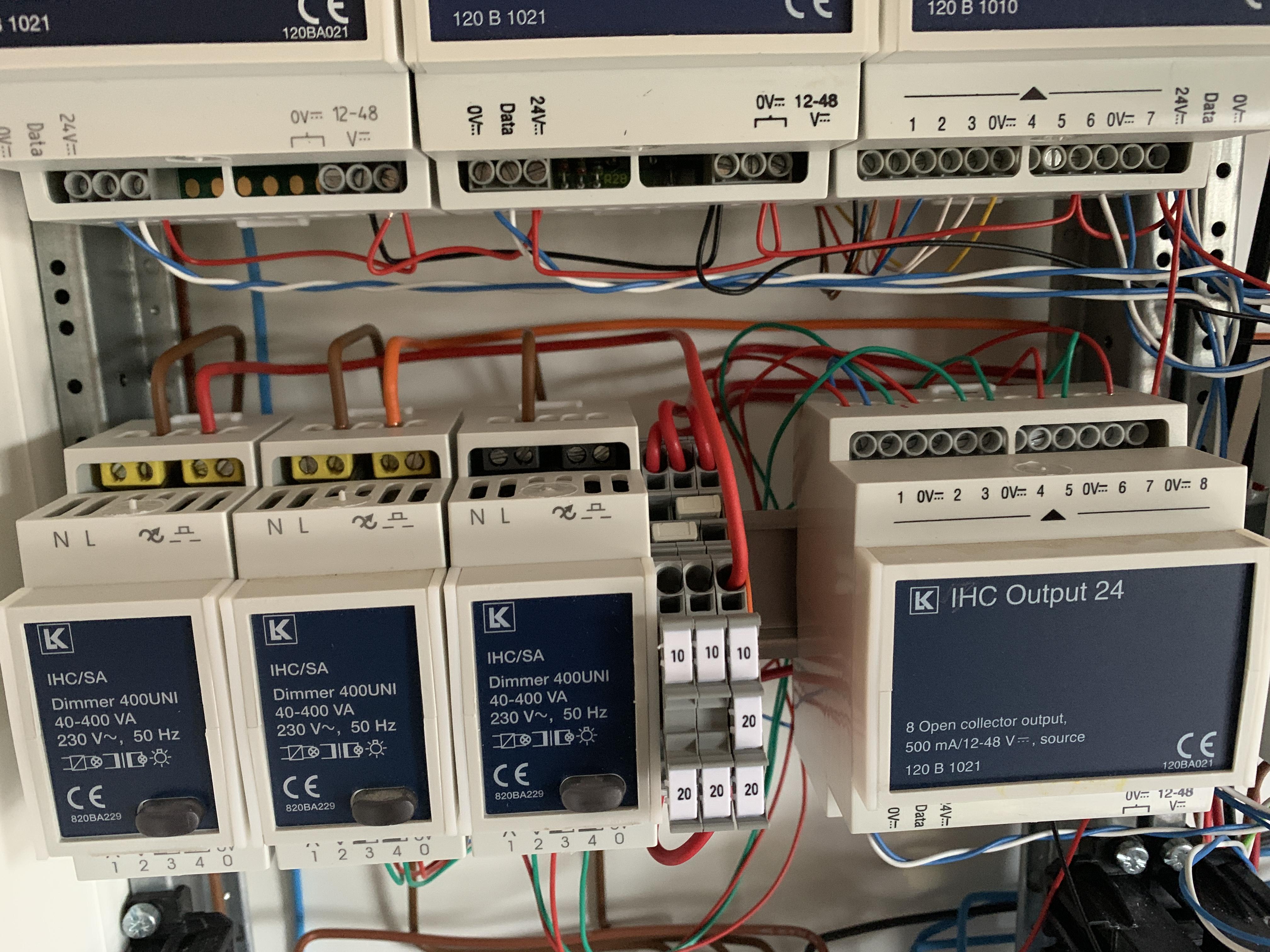

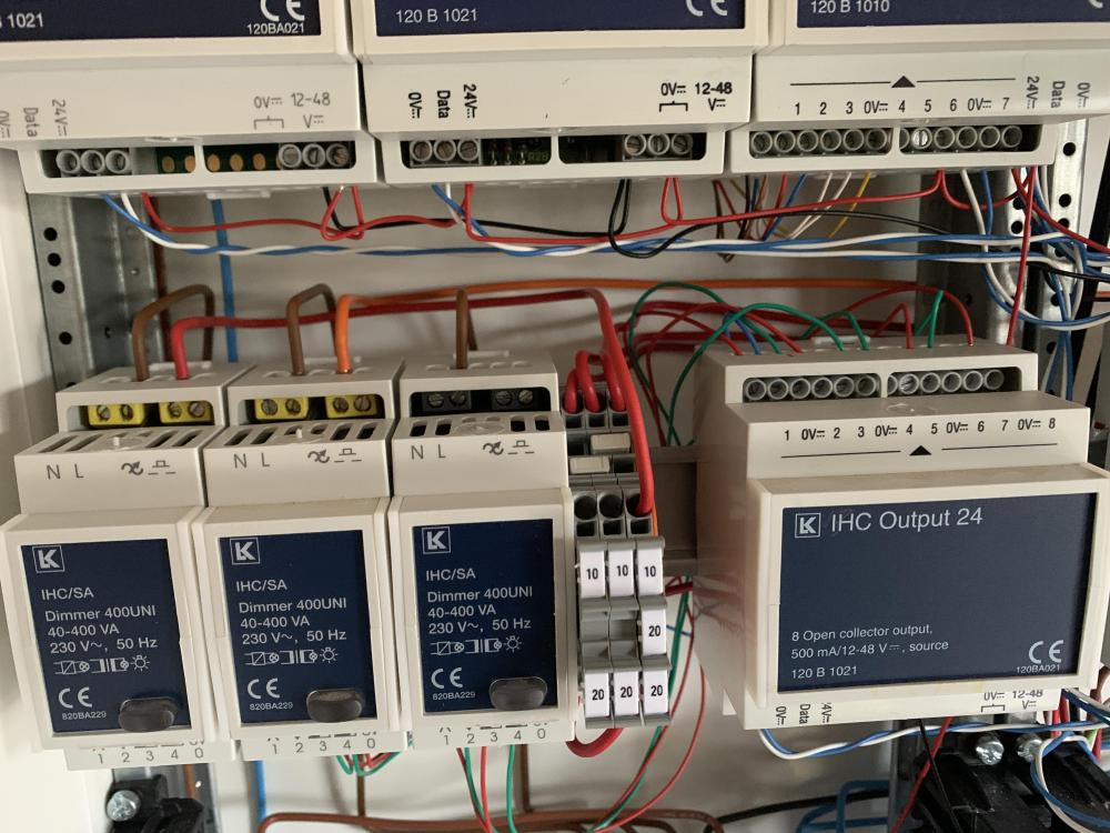

Prøver at finde fejlen ved et par UNI 400 som ikke køre som de skal

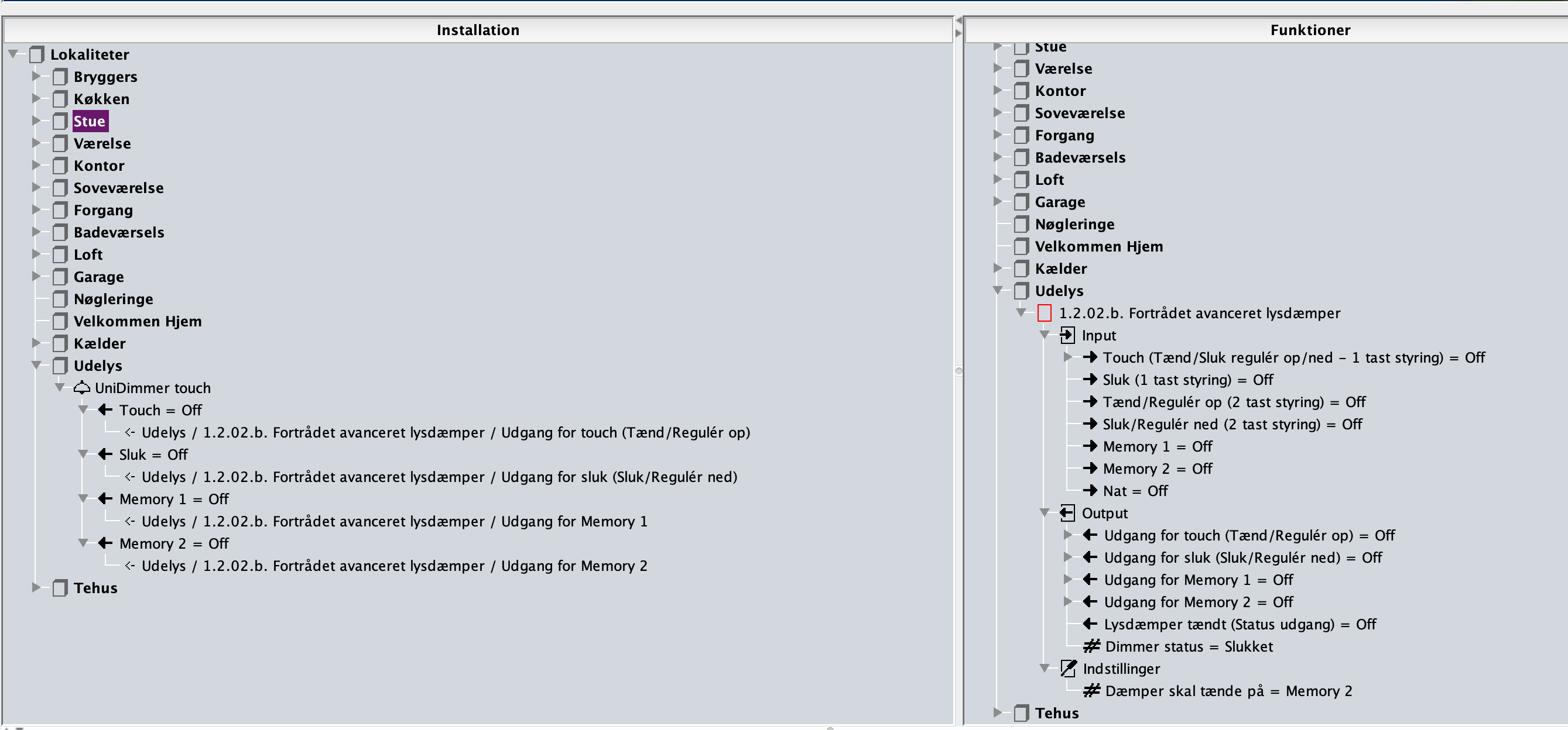

Jeg har flytter output rundt, jeg har prøvet med en anden dæmper, har også prøvet med en anden udgang på min controller, har også kigget i ServiceView og det køre som den anden i stuen som virker som den skal,
Lige efter jeg har uploadet program til crontroleren så tænder UNI400 og jeg kan ikke gøre andet heller ikke i ServiceView men UNI400 kan styres på knappen der er i fronten både tænd sluk og dæmpning
Jeg har monteret dem ens på output og på den samme output,

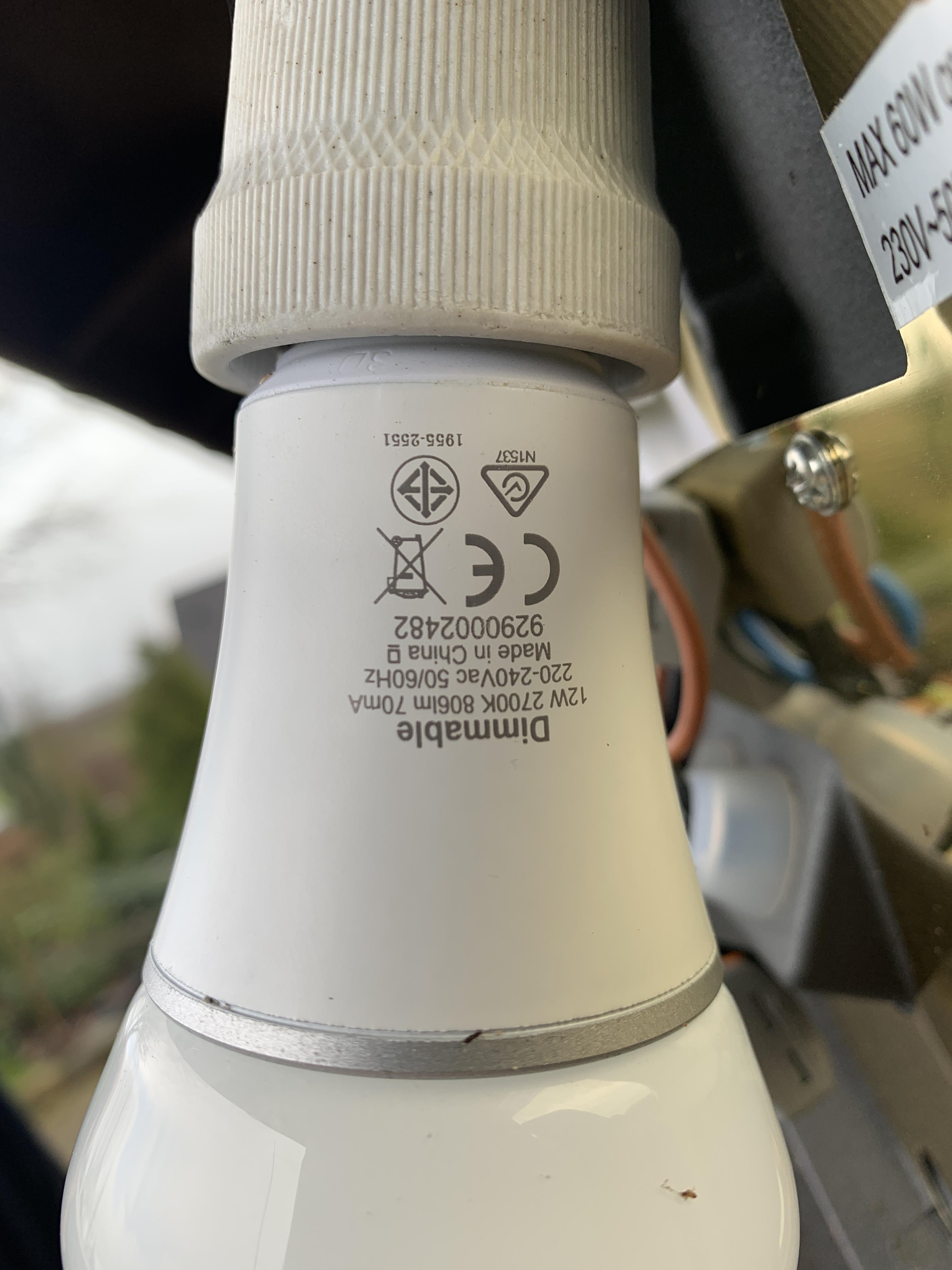

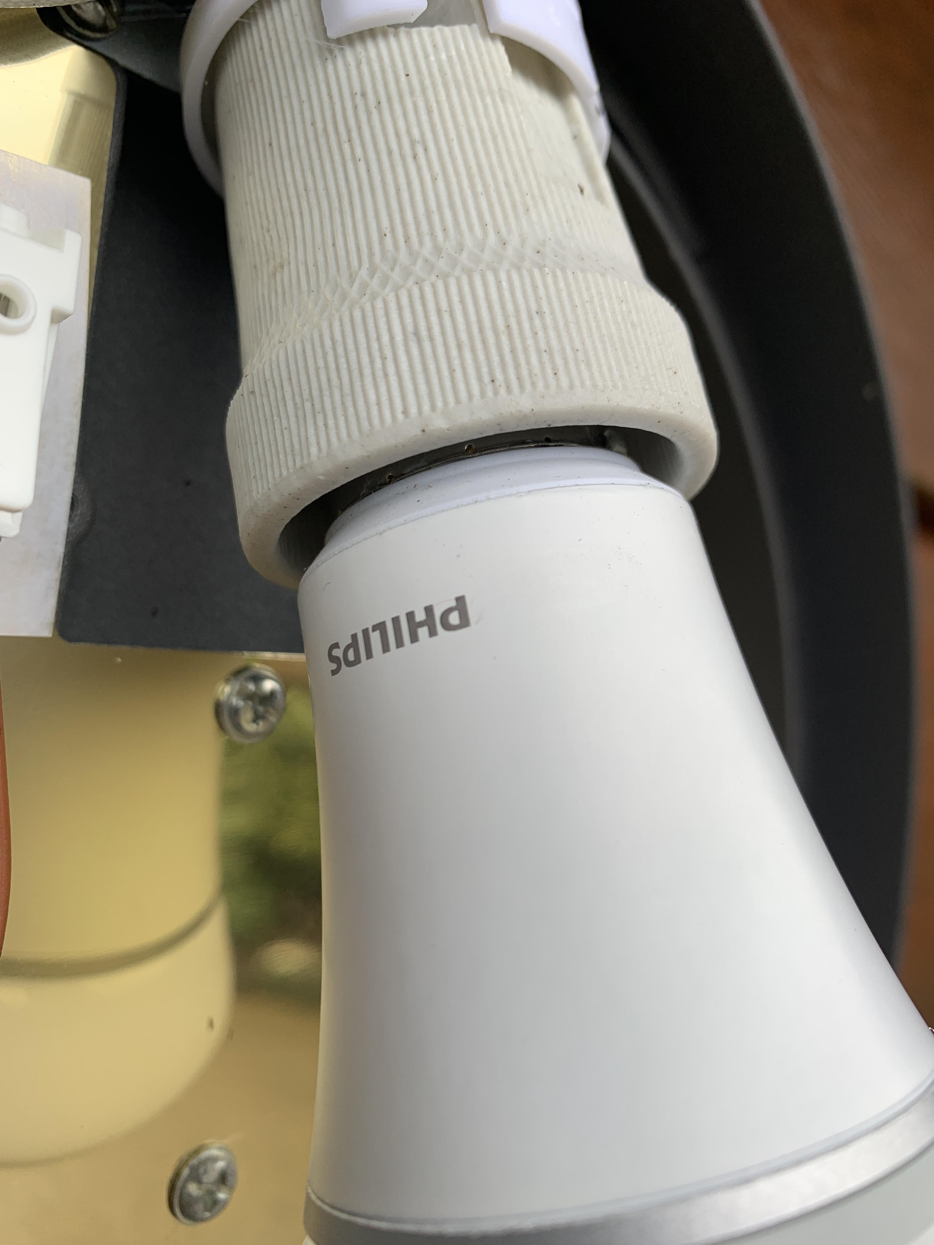

har prøvet med en anden lyskilde med samme resultat
jeg er klar for gode ider

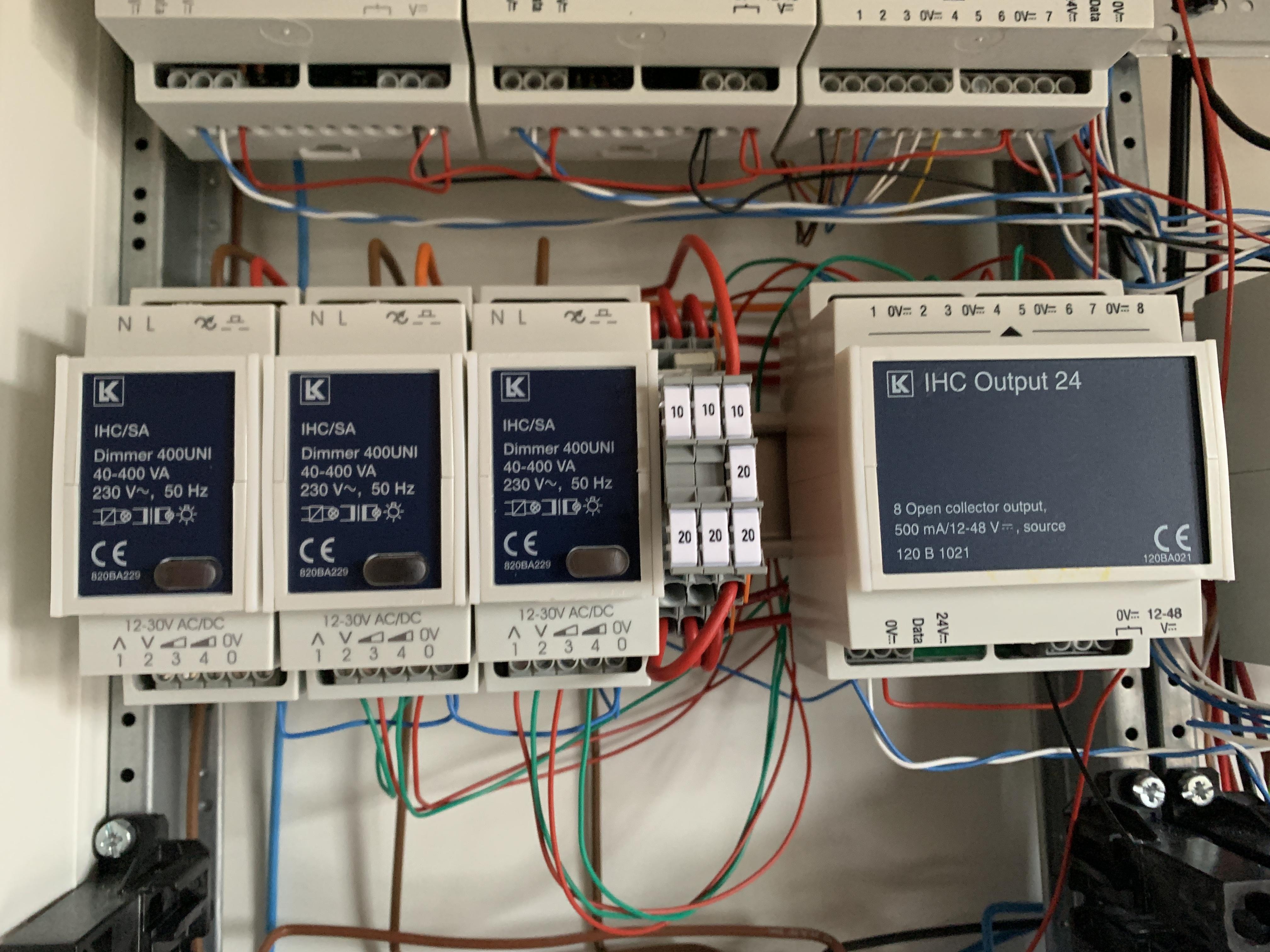

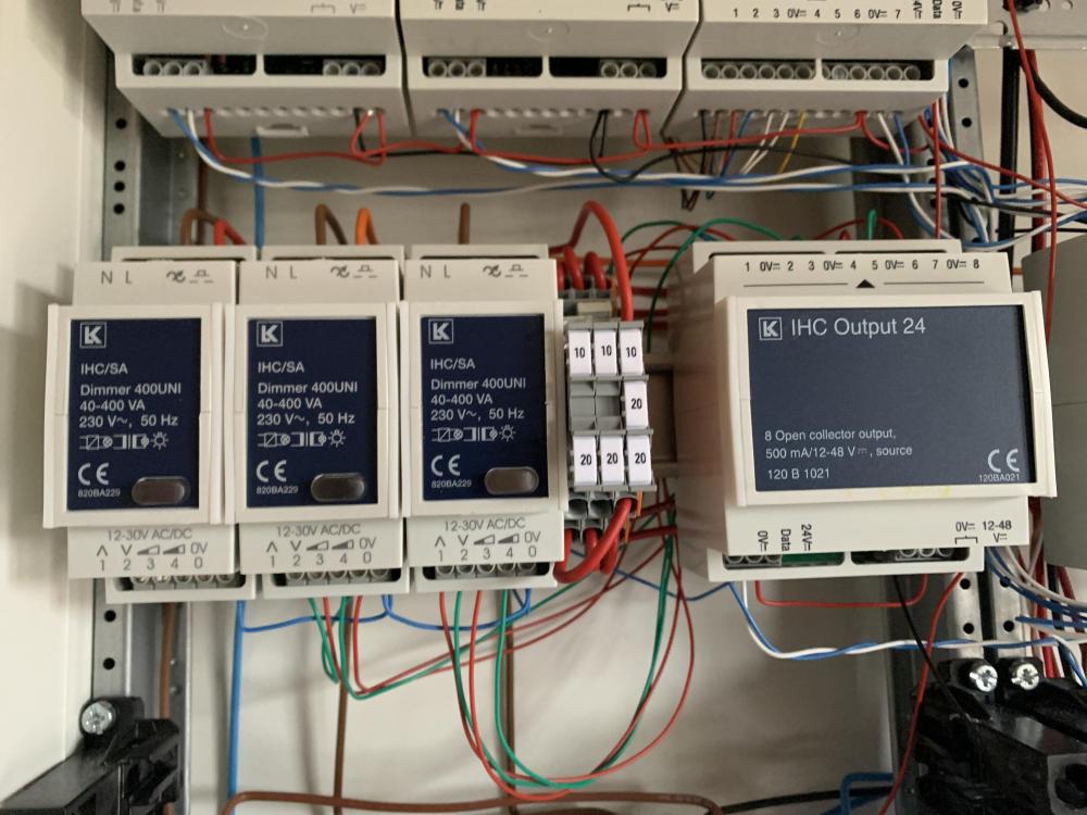

Altså, når jeg kigger på de 3 UNI400 dimmere du har billede af, så er INGEN af dem monteret ens. Det er muligt det skal være sådan i dit tilfælde. Men jeg kom bare til at læse det du skrev, og så det jeg ser. :)
Set fra venstre:
1. UNI400 dimmer. Den er slet ikke monteret i bunden - Ergo kan den slet ikke styres.
2. UNI400 dimmer. Ser ud til at være monteret korrekt. Dog kan ledningerne i bunden være svære at se om de passer med output modulet.
3. UNI400 dimmer. Den er delvist monteret. Der er ingen lampeledning på toppen. I bunden hæfter jeg mig ved, at farverne er byttet rundt i forhold til dimmer 2. Det kan godt være rigtigt, men det er svært at tyde uden at se hvor de er linket til (output).
At dæmperen tænder lyset når du oploader programmet. Det tror jeg skyldes, at det er den internet memory indstilling i dæmperen. Men det kan også være memory indgangene. Jeg ville tage ledningerne klemme 3 og 4 på dæmperne. Og så se hvad der sker. Touch virker på klemme 1 og 2.
Håber det hjalp lidt.
