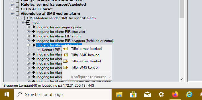

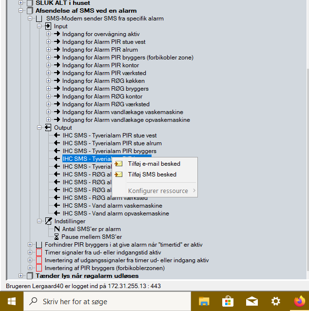

har oprettet SMS besked i scenedesign, men hvordan ændrer eller sletter man en oprettet besked?
Oplever at jeg får 4 SMS i en køre pr samme alarm ( selv om systemet er sat op til at give 2 SMS pr alarm med 10 min mellemrum), at jeg får SMS tekstet, som jeg troede jeg havde ændret ved at oprette en ny! Ser ud til at alle oprettede tekster gemmes! I højreklik menuen i scenedesign forekommer der da heller ikke en option for slet eller rediger ( se vedhæftede)?????
Hvorfor kan man også tilføje SMS besked på input siden?
