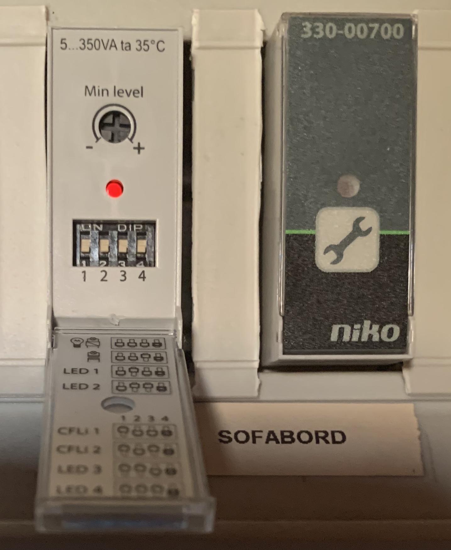

Hej jeg har nogle nico tavle dæmpere som jeg ikke kan få til at fungere i HA efter hensigten.
istedet for at skifte dem ud, kan man så lave programmeringen på en anden måde således de kan bruges?

billeder er af nuværende dæmper og programmering

Er det ikke samme princip som UNI400/350 dæmperne. Altså de skal styres på KIP og kort/lange tryk?
Udover det er noget bras at skulle styre dæmpning via HA (eller openhab for den sags skyld), så burde du sagtens kunne få dem til at tænde og slukke.

Har prøvet alle id kombinationer nu og kan ikke få den til det.. den tænder ved enten at skrue op på 100% eller dæmper og skruer op igen.
slukke vil den slet ikke.
overvejer at hive dæmperen fra og sætte en hue pærer i istedet
