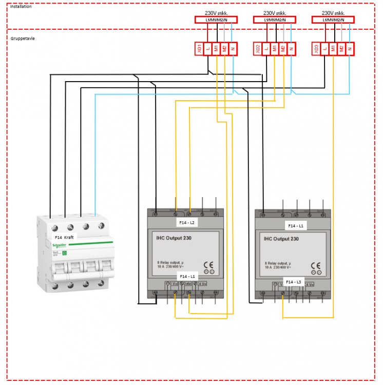

Lofterpalle Skrevet January 28, 2020 Rapporter Share Skrevet January 28, 2020 Hej Jeg har planer om at opdele min ihc installation for kraft og lys på følgende måde. Nedenfor er vist en 4 polet automat for kraft. Tænker samme måde med en 4 polet automat for kun lys. Er der nogle ulemper ved denne metode ? Citér Link til kommentar Del på andre sites More sharing options...
Henning Pedersen Besvaret January 28, 2020 Rapporter Share Besvaret January 28, 2020 Ja - hvis den ene lysgruppe har en kortslutning så mørklægger du hele huset med en 4 pol. Jeg laver det altid med 2 Pol grupper, og sådan at 2 rum med dør imellem ikke er på samme gruppe. Har også været med til at de to rum, foruden hver sin gruppen til loftlys og stikkontakter også var på hver sit RCD relæ. Et spørgsmål: Hvorfor vil du have din 400v installation igennem IHCén? Og - velkommen til IHC-user Citér Link til kommentar Del på andre sites More sharing options...
Lofterpalle Besvaret January 28, 2020 Forfatter Rapporter Share Besvaret January 28, 2020 Derfor har jeg en seperat 4 polet til lys. Jeg har engang lært at kraft og llys holdes adskilt på hver sin lys gruppe. Årsagen til denne løsning skyldes to ting: -tavlen var monteret med 2stk. 4polet. - et ønske om en bedre fordelling af stikkontakter på de 3 faser Med 2 polet automat skal jeg op og have 3 til kraft og 3 til lys. Med mindre jeg vil blande lys og kraft sammen. Citér Link til kommentar Del på andre sites More sharing options...

Allan Madsen Besvaret January 29, 2020 Rapporter Share Besvaret January 29, 2020 Hej. Jeg tænker det er noget skidt med en 4Pol gruppe til lys installation. Hvis du mister Nullen på tilgangssiden vil installationen selv lave et nulpunkt og ingen ved hvilken spænding der vil være melle nul og faselederen, med risiko på at dit 230V ustyr vil bræne af pga. overspænding. Ligeledes siger loven at antal af grupper i et hus skal mindst være lig med det samlede boligareal divideret med 50. Der skal dog mindst være to grupper. og en 3 eller 4 pol gruppe tæller som 1 gruppe. Citér Link til kommentar Del på andre sites More sharing options...
