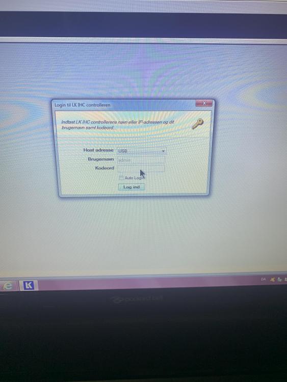

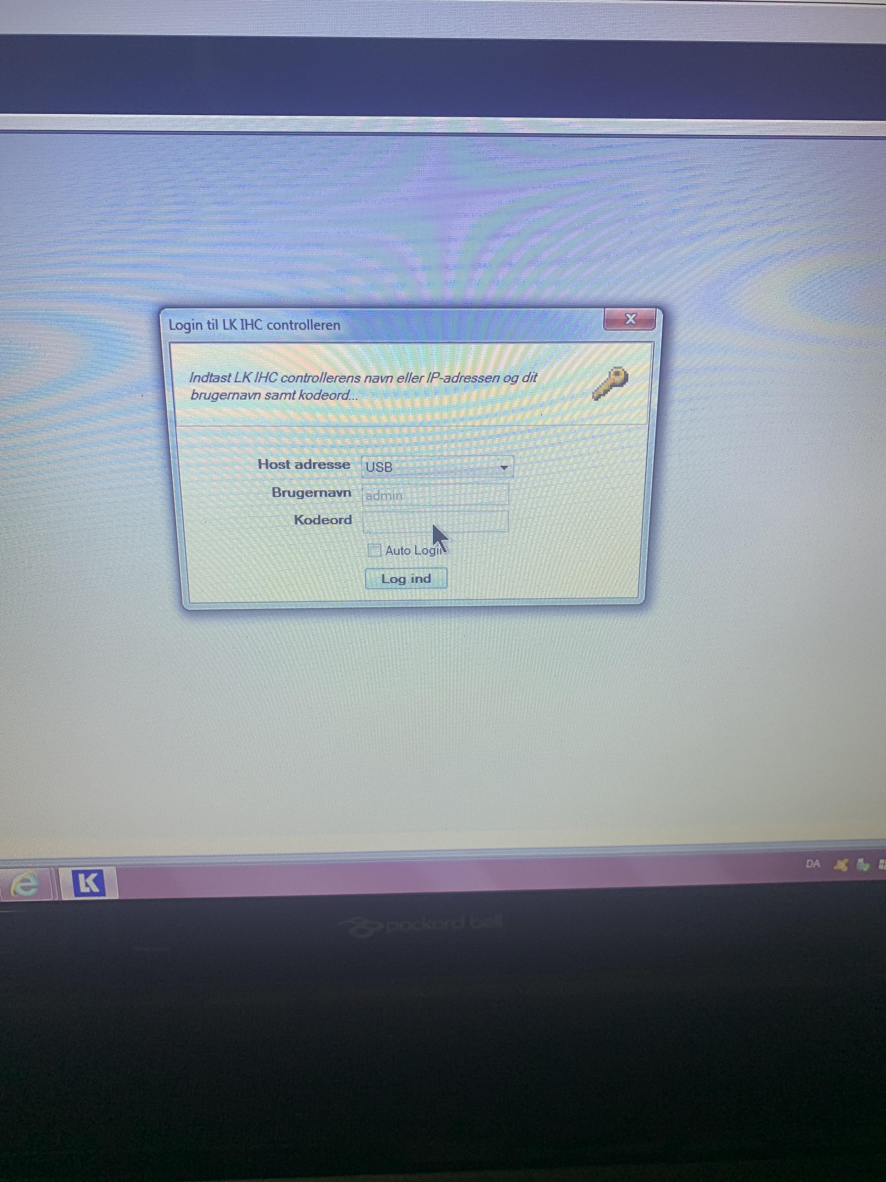

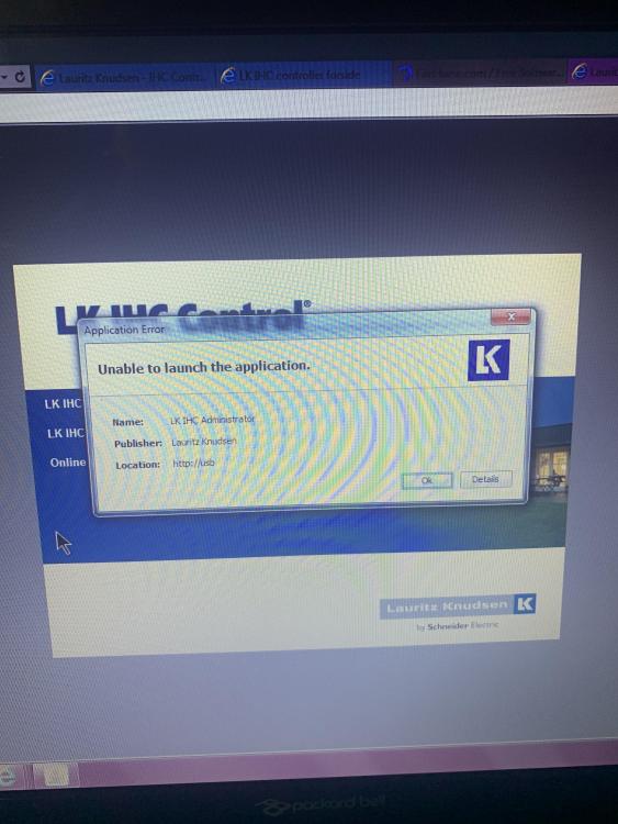

Hej.. det er flere år siden jeg har været i min controller. Og nu vil jeg gerne.
jeg har sat en win pc til via USB og vil ind i administrator.. når jeg prøver sker dette
hvad gør jeg så? Jeg har fiber fra altibox og har ikke pillet ved nogle porte(er i tvivl om hvordan man gør)

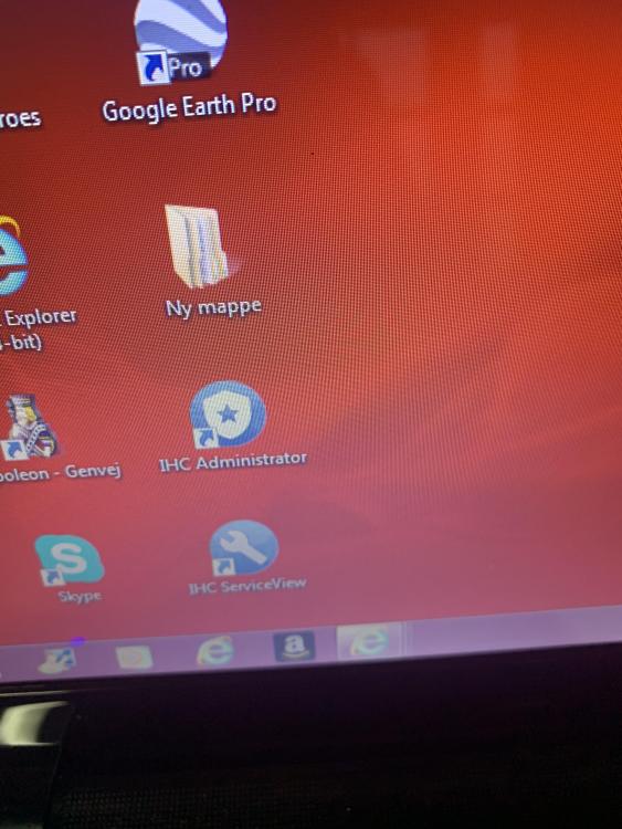

9 minutter siden, Thomas.Th skrev:

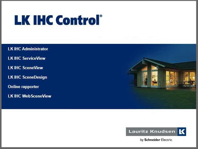

Og den laver genvejene.. men der sker intet når jeg trykker på dem...
Så du fik pakket den rigtig ud og kørt installere.
Får du en fejlbesked eller noget? Der er virkelig mange der bruger det uden problemer. Jeg vil gerne hjælpe mere men så skal vi nok have en Teamviewer op at køre etc

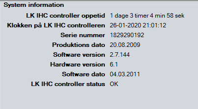

Du kører med den gamle hw6.1 controller. Den skal bruge en helt gammel java .66 mener jeg det er med TLS 1.0 (se tråden java problemer igen igen igen.)
Mikkels pakke - og LK’s nye Visual bruger en for ny Java til du kan få hul igennem. Og grunden til at den nok virker hos Mikkel er at han vist har opgraderet hans egen gamle hw6.1 controller med den nyere 2.8 firmware, som LK eller siger man ikke kan. (Det er der også en tråd om her på sitet)
Han kan godt bruge nyere Java. Han skal bare ind og rette i java cfg, som står i tråden.
(Det er mere så han ikke begynder at "downgrade" hans java).

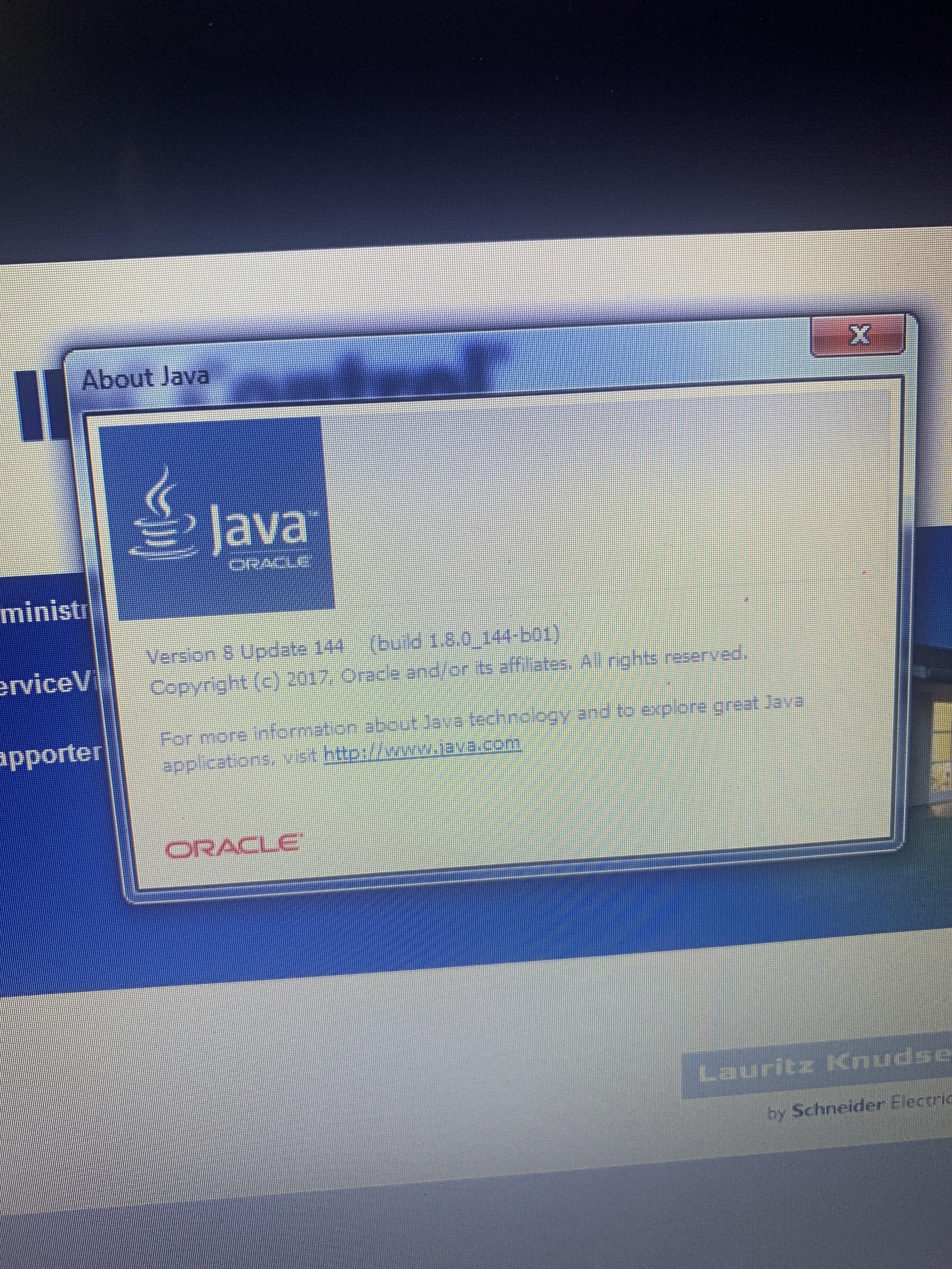

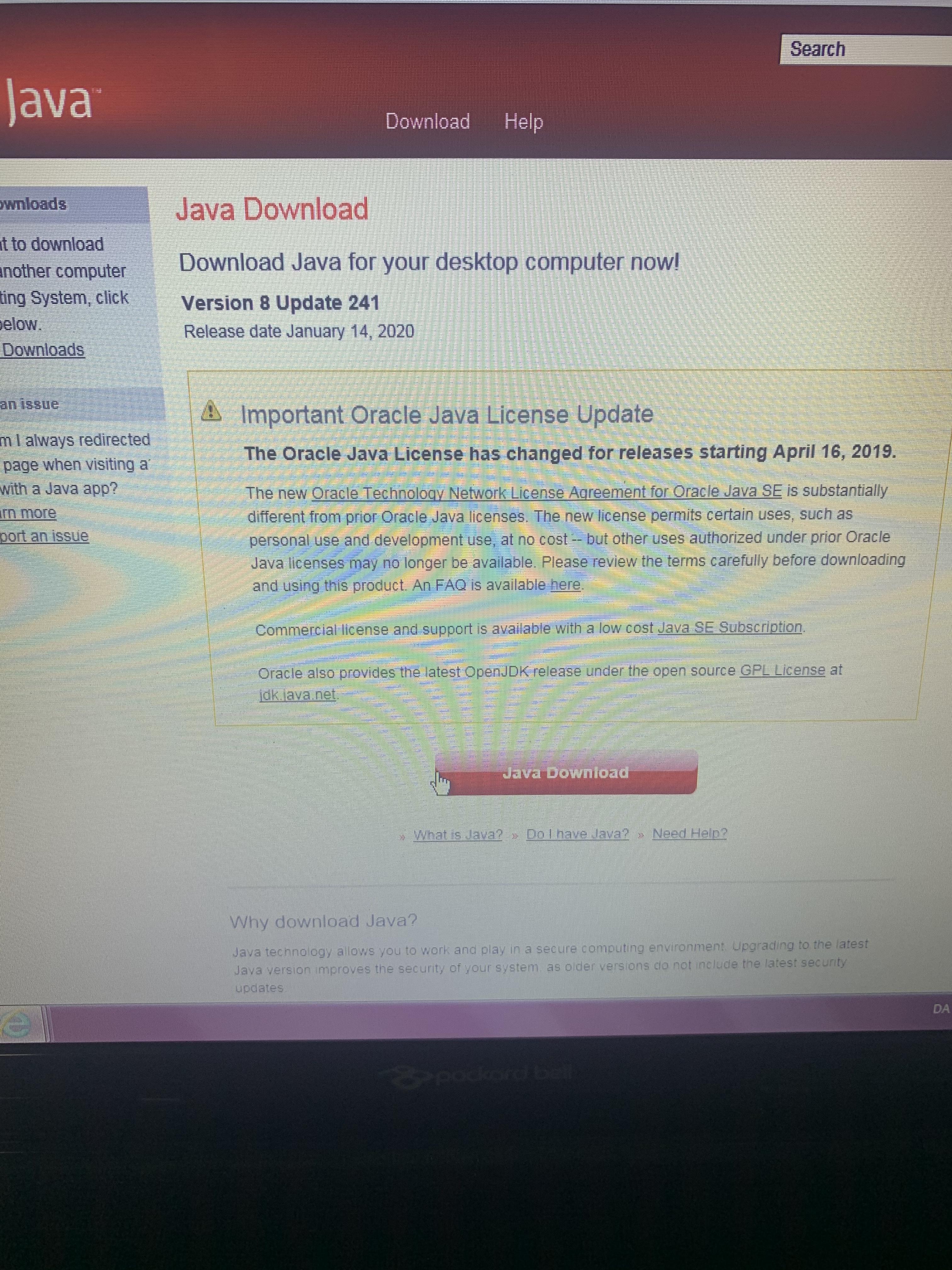

pt har jeg så installeret JAVA version 1.8.0.144 som det ses her:

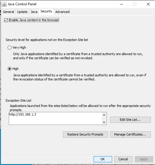

Her rettet så der kun er X i TLS 1.0

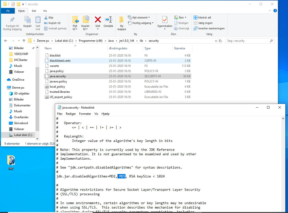

Og så var der lige den sidste ting der også skulle ændres, nemlig fjern md5 i denne fil:
Herefter kan Serviceview benyttes igen uden problemer hvis man lige tilføjer controlleren som trusted site:
