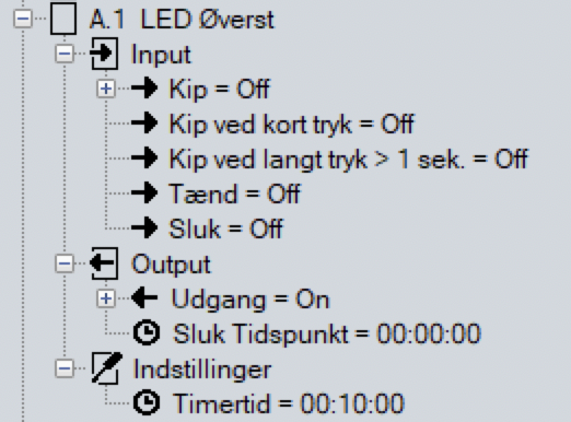

Men - der kommer ikke nogen spænding UD af modulet. Selvom udgangen på modulet iflg IHC Serviceview går On, så er der stadig ingen spænding på udgangen.

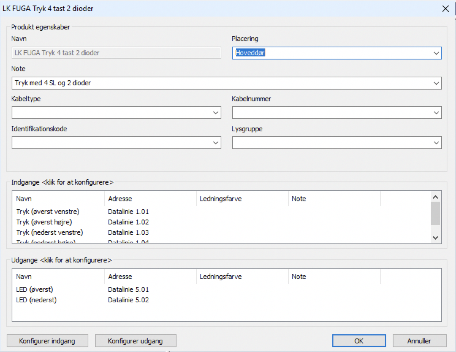

Og du har tilføjet modulet i visual og opsat hvilke forbindelser det er på

Jeg har løst problemet. Så dette er blot en opdatering til hvis nu der skulle være nogen der - ja. Det er der nok ikke.
Men, altså. Det er jo til en kvaje-bajer. Jeg fulgt for 117. gang ledningerne fra controller til output modul. Alt var godt. Så skiftede jeg ledningerne helt. Og opdagede. At. Jeg havde haft output-modulet forbundet til INPUT på IHC-controlleren...
