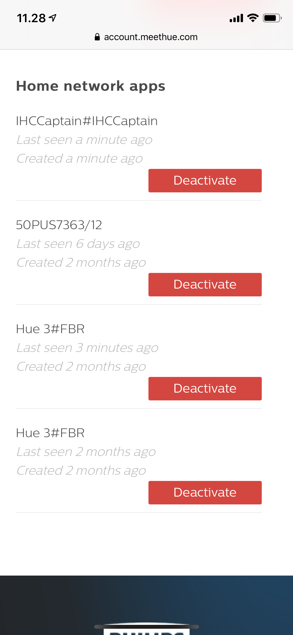

Frederik Braad Skrevet January 10, 2020 Rapporter Share Skrevet January 10, 2020 Hej Jeg har lige downloaded og opsat IHC captain ved hjælp af imaget, og alt er gået som smurt, bortset fra at jeg ikke kan få den til at connecte til min Hue Bridge (se screenshot). Jeg har forsøgt med diverse genstarts af hue bridge, raspberry3b'en, router, mv. og nu sat hue bridge og Raspberryen på samme ethernet switch. Jeg kan se på meethue.com at IHC captain får tilladelse til at tilgå hue, men IHC captain returnerer en fejl 412 ligemeget hvad jeg gør. Er der nogen der ved hvad jeg kan gøre for at komme videre? (IHC captain er på v1.45 og Hue bridgen er også up to date (BSB002 / 1935144020) Citér Link til kommentar Del på andre sites More sharing options...

Frederik Braad Besvaret January 10, 2020 Forfatter Rapporter Share Besvaret January 10, 2020 Tak! Nej, men jeg lagde lige mærke til denne her besked på meethue. Jeg har dog aldrig haft andre end den ene bridge.. Måske der er sket noget ifb. med at vi for nyligt flyttede? Citér Link til kommentar Del på andre sites More sharing options...
