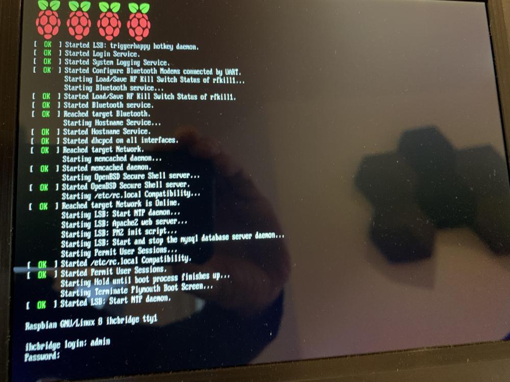

Jeg er helt grøn hvad angår både raspberry og IHC Bridge. Har i noget tid læst inde på dette forum, og tog mig så sammen til at bestille en Raspberry og prøve at give mig i kast med denne og IHC Bridge. Første udfordringer er dog allerede opstået før jeg rigtigt er kommet igang. Da jeg er helt ny kan det være det er et simpelt step jeg helt har glemt så håber i bærer over med mig og måske kan hjælpe.
Problem: Kan ikke indtaste Password. Keyboard tast virker ikke.
Kort hvad jeg har gjort.
Downloaded Image bridge2_11.img og skrevet på SD kort via  Win32 Diskimager
Starter Raspberry og programmet loader, men kommer til følgende hvor jeg indtaster: admin ved ihcbridge login.
Men når jeg prøver skal indtaste Password kommer der ingen bogstaver men kan se at trykket registreres men der kommer ingen bogstaver frem.
Nogen der ved hvad jeg gør forkert?
Ihc bridge er låst helt ned. Du kan ikke logge på det mig bekendt.
Admin login er til web brugerfladen:
Webinterfacet kan tilgås ved at tilslutte til http://<raspbery-pi-ip>/ eller http://ihcbridge.local fra en browser (Den trækker en ip via DHCP, tjek evt, din router for at finde den adresse den får tildelt).
(Hostnavnet på den er ihcbridge)
Standard login er admin/admin
Før den virker, skal der indtastes en aktiverings nøgle under menupunktet homekit.

Er lidt i tvivl hvad du mener med denne kommentar.
IHC Bridge er låst helt ned - det vil sige det ikke virker mere?
I forhold til den tekst du har kopieret fra IHC Bridge posten, så tænker jeg at image først skal køre før man kan tilgå det via web. Mit problem er at jeg ikke kan få image til at køre da jeg ikke kan taste password. Jeg har prøvet at åbne en browseri rasbian og skrive min Raspberry ip, og det virker ikke(da IHC Brigde jo ikke er oppe og køre)
Er der andre der måske har et forslag og som køre IHC Bridge?

Låst ned som du ikke kan tilgå rpi andet end via web.
Hej Mikkel, tak for svaret. Men er ikke helt sikker på hvad det så betyder (husk jeg er helt ny til raspberry) hvis jeg gerne vil køre IHC Bridge
Skal der så slet ikke bruges en raspberry pi, hvis jeg slet ikke skal køre det image man kan downloade?
Burde jeg kunne få adgang til IHC Bridge ved at taste http://ihcbridge.local fra en webbrowsere på en hvilken som helst computer?
For at jeg forstår hvordan jeg kan køre IHC Bridge, skal det vist skæres helt ud i pap form mig ;-)

Jo nu er det jo ikke mit software.
Men skriv det image til SD kortet, sæt det i en rpi. Sæt netværk kabel i rpi.Tænd rpi. Prøv at åbne http://ihcbridge.local på en PC eller Mac som er på samme netværk som din rpi. Hvis det ikke virker så se på din router hvilken IP adressen rpi har fået og prøv at åbne den i din browser http://ip-adresse
Ellers prøv gerne ihc captain. Om ikke andet skulle du gerne kunne finde din rpi IP med mit og den skifter nok ikke fordi du går tilbage til ihc bridge.

Yes, nu kom jeg igennem, tak!
Næste udfordring er at jeg kun kan taste de sidste 4 tegn i feltet MAC adresse. Prøver lige at se om andre har skrevet om det ;-)
