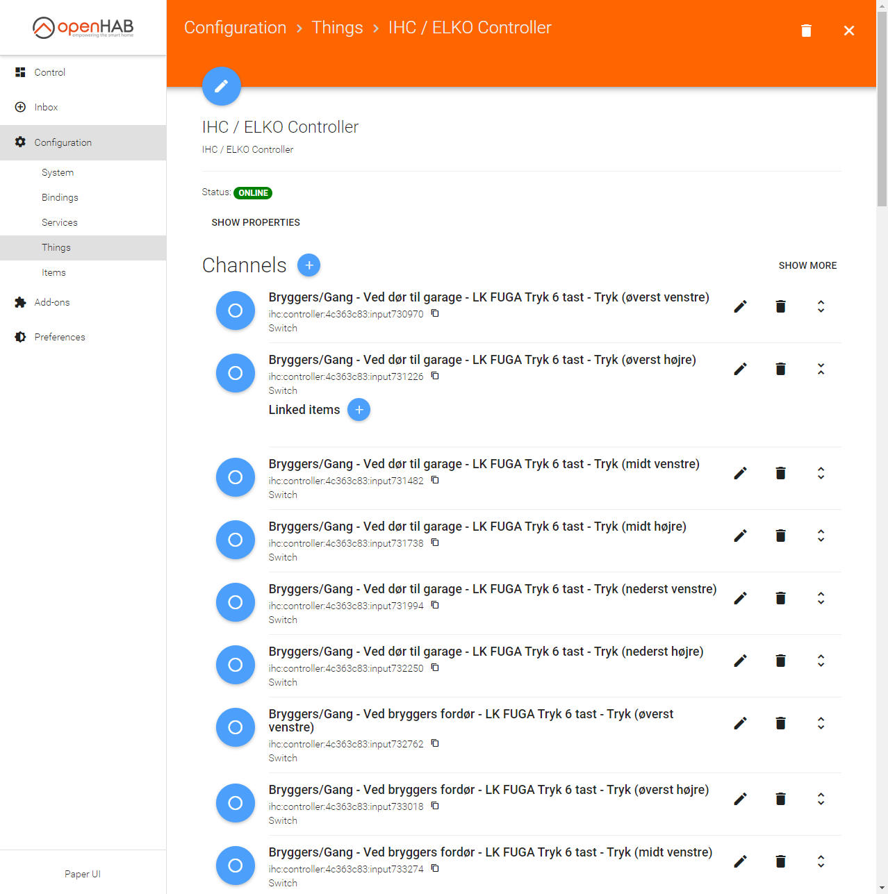

Nogle som kan hjælpe mig lidt på vej, hvad jeg gør forkert, den tænder ikke når jeg trykker på kontakten i Basicui, ej heller vises den i Google Home (Cloud er sat op og køre online, jeg kan dog ikke se noget i Items under myopenhab.org)

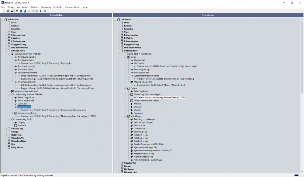

Screenshot fra IHC Visuel og Openhab.

Jeg kan ikke hjælpe med openhap - men kan se én fejl og ét problem i IHC programmet.
Fejl: Der mangles en tilbagemelding fra produktet til funktionsblokken. Hvis du, eller din elektriker,  er i tvivl så marker blokken og tryk F1.
Problem: Der er anvendt et Ur til at sætte funktionsblokken i "Nat" mode, dette anbefaler jeg ALDRIG. Årsagen er at et tidspunkt er ekstremt diktatorisk, når tidspunktet nås skifter huset til "nat" - også nytårsaften eller når der af andre årsager er sen aktivitet i huset. Dette skifte til "Nat" mode bør enten være manuelt via et tryk eller f.eks. afhængig af om der er lys i stue og køkken/alrum. Jeg anbefale altid et manuelt tryk, da I dermed får alle muligheder for at leve livet i huset som det passer jer, uden risiko for at automatikken skifter status.

Tak. Jeg vil selv prøve mig frem med programmeringen. Så det er helt fra bunden. Men derfor prøver jeg mig lige lidt frem for at finde ud af hvordan det virker.
Når du siger at der mangler en tilbagemelding fra produktet til funktionsblokken, så mener du at der mangler noget "svar" fra venstre kolonne til højre kolonne, korrekt?

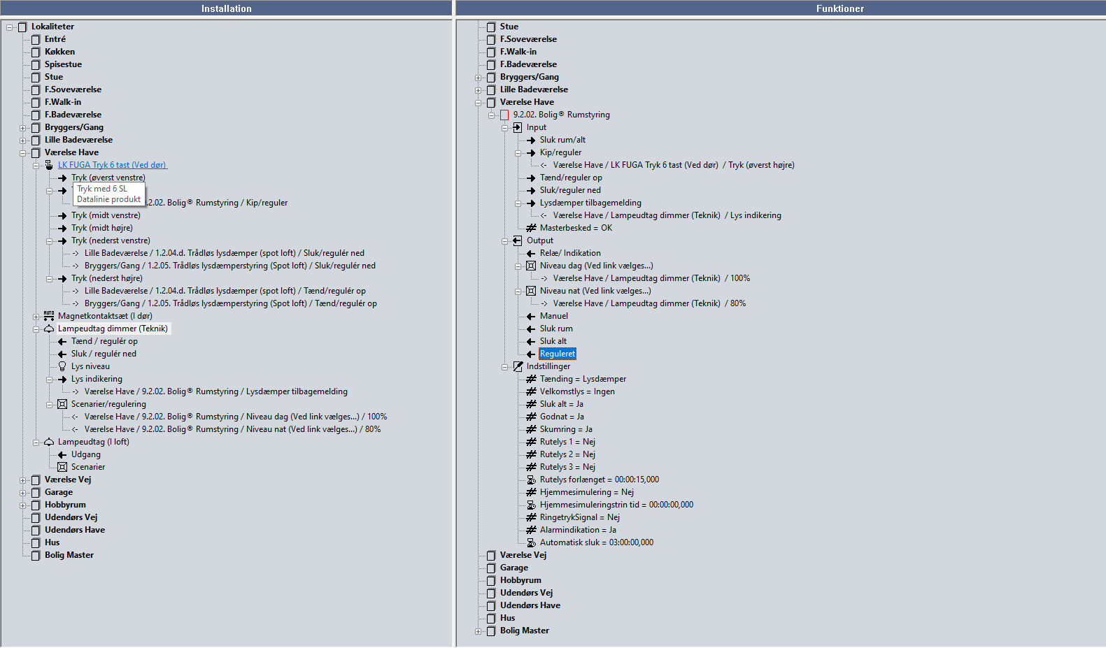

Kan du evt. hjælpe med at lave den første .items og .things til den på billedet opsatte løsning, med kip/reguler, så kan jeg muligvis selv se mig ud af hvordan det virker?

Jeg kan se at IHC Binding selv har hentet samtlige tryk mv. fra IHC Controlleren
Jeg hjælper gerne og vil foreslå, at du læser mit forrige indlæg igen. Det skal være dimmer både i Things og Item, men i dit sidste indlæg benytter du fortsat Switch.
På min vedlagte skærmkopi kan du se, hvordan jeg har sat min op. Din dimmer Thing i openhab skal forbindes til 'Lys niveau', og så skal du forbinde til input eller en fb, som skruer op eller ned for lyset. Jeg bruger ikke LK's fb til wireless - i stedet bruger jeg Henning Pedersen's test fb, som er uploaded i mit indlæg her fra den 9. januar 2019. Det er for at få bedre stabilitet med wireless dimmere.
Jeg anbefaler ikke at bruge paperUI til det, fordi den automatiske detektion kun finder input og output for at undgå, at der bliver for mange autodetektet. Det er også fint, men hvis man addressere en fb direkte, er det ikke så velegnet. Derfor er det nemmeste at bruge filer - og kun filer - til at beskrive Things, Channels og Items.

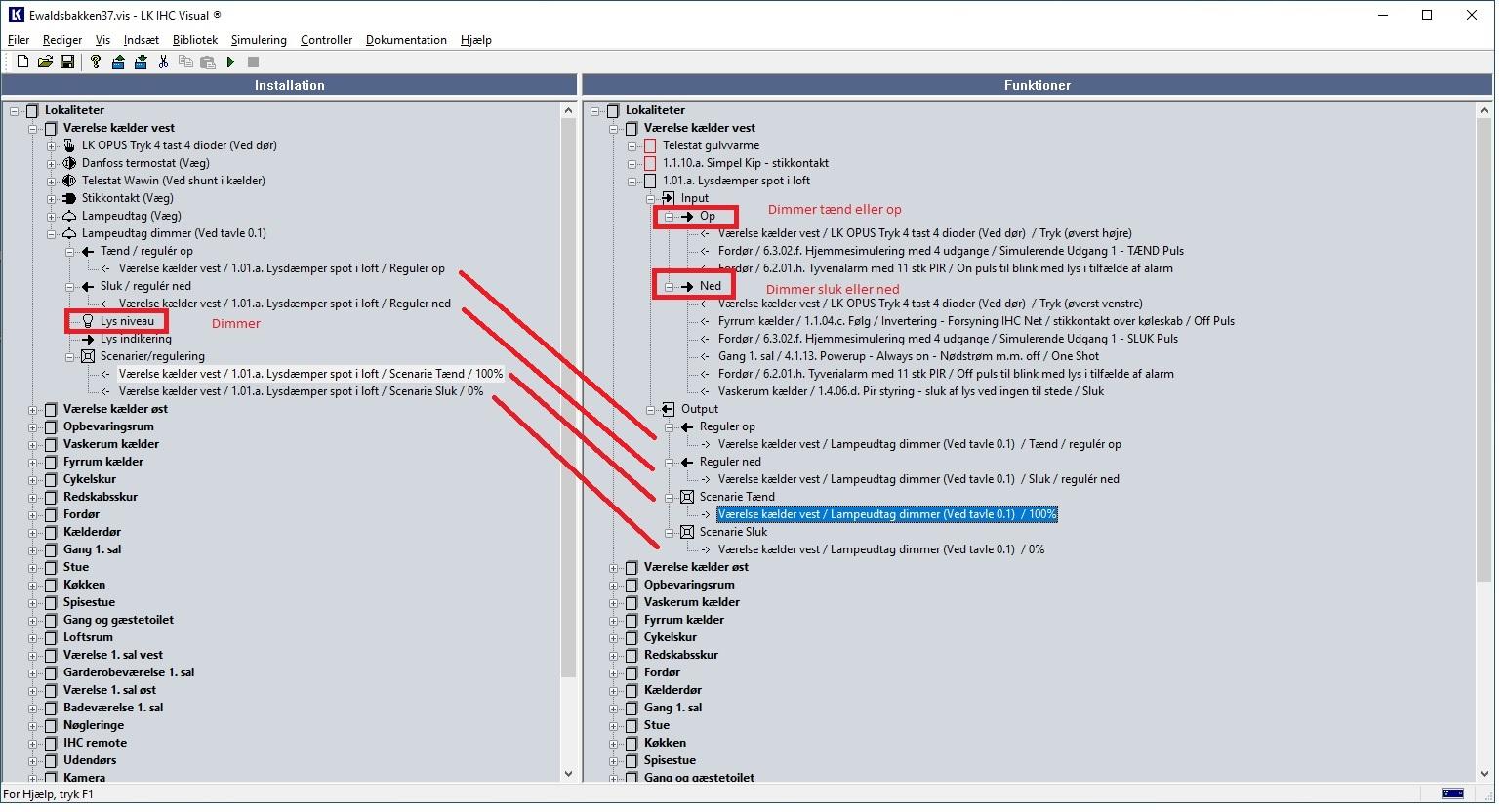

Hold lige en pause.. Der er flere ting der går galt her. Og inden det går mere ved siden af, så stop lige op engang.
1. Hvis du vil linke et items til din dimmer, så skal du linke item til recourceID for niveau funktionen i dimmeren. I PaperUI er det den type som kaldes for Dimmer..
Derefter skal du i din items fil linke til den kanal (Dimmer). Og din item skal også have typen Dimmer. Fx..
Dimmer    sove_halogenlys_niv  "Spotlys i soveværelset [%.0f %%]"   <cu_spot>    (vLys)   ["Lighting"]     { channel="ihc:controller:elko:sove_dimmer", autoupdate="false" }
Bemærk i min items herover, jeg har IKKE resourceID i channel. Det er fordi jeg laver channels manuelt i min .things fil. Det behøver du ikke gøre, da du i det her tilfælde sagtens kan tage Dimmer direkte i PaperUI. MEN! du vil, såvidt jeg husker, ikke kunne sætte Dimmer niveauet manuelt. Så når du fx siger til Google, "tænd... blabla lys", som er din Dimmer, så vil den tænde på 100%. Du behøver ikke tænke så meget over det her lige nu.. Bare en info hvis du støder på problemet.
Du kan ikke i PaperUI linke en items til en Funktionsblok i Visual. PaperUI finder kun produkterne (venstre side) i PaperUI. Du kan godt linke til et tryk men hvis det er et typisk standard IHC tryk, så er du nødt til at have parameret (kanalen) pulseWidt på, for ellers "trykker" den ikke som du ville gøre med fingeren.
Bagefter kan du have både tryk og fx tilbagemelding linket samtidig i din items.. fx sådan her:
Switch    bryggers_DimmerLys  "Loftlys i Bryggerset [%s]"   <cu_spot>    (vLys)   [ "Lighting" ]    { channel="ihc:controller:elko:bryggers_dimmer_fb", channel="ihc:controller:elko:bryggers_dimmer_state", autoupdate="false" }
Ovenstående item linket til to channels. Det første er tilbagmeldingen fra et UNI400 dimmer (på funktionsblokken). Det andet er IHC trykket.  Denne items Switch vil vise ON, når dimeren er tændt, og OFF når dimmer er slukket.
Og fordi der er sat PulseWidth på trykkets channel, så vil trykket fungere helt normalt fra openhab. Dvs openhab "tænder" trykket i ca. 300ms, hvorfor IHC bindingen, pga PulseWidth, selv sætter trykket til OFF igen.
Håber det giver lidt mening. Bare husk, jeg bruger manuelle channels i min things fil. Så derfor er det lidt anderledes her hos mig. Men der er ikke noget til hindre for, at du kan bruge de automatiske channels som bindingen selv henter fra IHC controlleren.

Angående ovenstående Wireless fb. mangler der så ikke en Lys indikering, så vidt jeg kan læse mig til angående wireless Ø80 v.2 lampeudtag, så SKAL der være en indikator?
Du skriver ligeledes i Lys Niveau - Dimmer, hvad præcis mener du med det? Jeg kan ikke umildbart se nogen steder den passer? Kan den "Test af wireless" køre samme knap til både tænd/reguler op og sluk/reguler ned på samme knap?
Godt set, og fuldstændig korrekt.
Blokken var fra min side kun tænkt til test, men helt fint at Ejvind fortsat bruger den.
