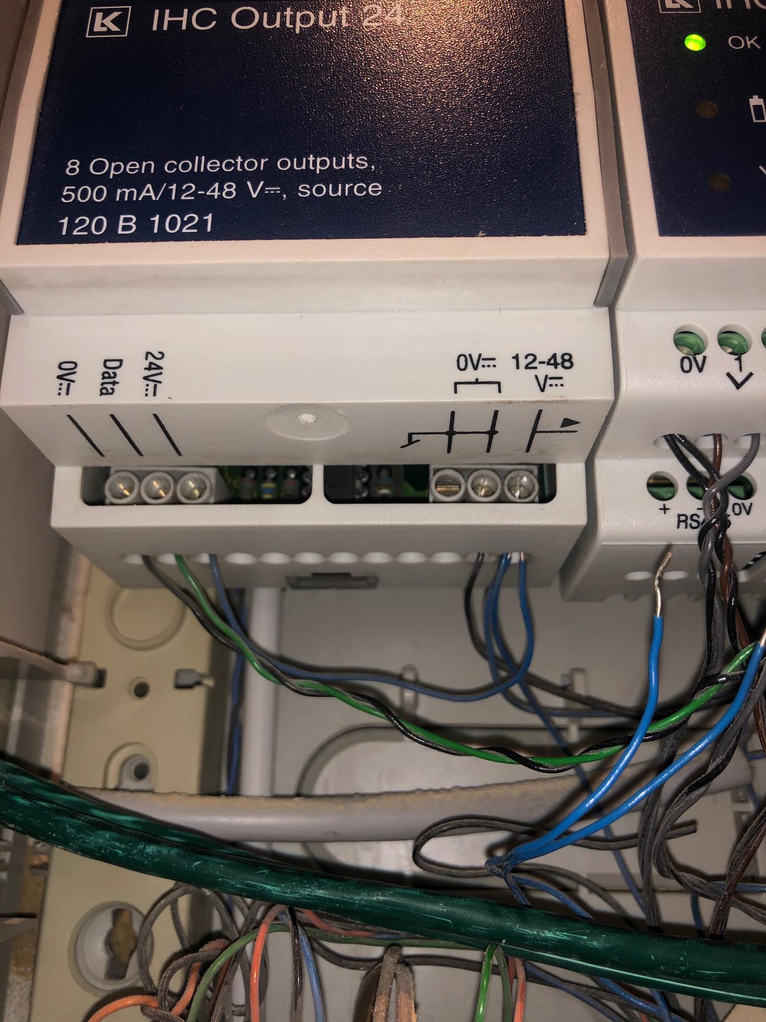

Hej alle derude. Jeg er slutbruger og har ikke ret meget forstand på IHC. Jeg har skulle udskifte mit lankabel på min eltavle, og formodentlig da jeg sætter selve plastinddækningen på eltavlerne er der 2 små blå ledninger som er røget ud. Har jeg nogen jordisk chance for at se hvor de har siddet henne?
Alle mine tryk som er tilsluttet mine dimmere virker ikke længere. Jeg kan dog trykke på den blå knap på UNI400 og så tænder og slukker de. Nogen gode bud om det er noget jeg kan fixe selv? Ledningerne kommer fra "IHC Input 24" fra port 17 og 18.

Billederne du har taget ligner ikke umiddelbart at det er ledninger der er røget af controlleren. Måske snarer modulen neden under til venstre) som er et input 24 modul, hvor den ene 0v klemme er tom, (den 0v klemme til højre for klemme 8). Den klemme kan godt være tom, men det er lidt atypisk vil jeg mene, når indgangene ser ud til at være fyldt ud. Og det hænger også sammen med, at dine tryk ikke virker. Så det er mit bedste bud. Jeg ville dog ikke montere dem, før jeg har set hvor de to ledninger går hen i den anden ende.
Alternativt bud - Det kan også være det modul der sidder til venstre for controlleren. Det er svært at se om der mangler noget på 0v og 12-48v klemmerne. Men der skal et bedre billede til.

Tak for dit hurtige svar. Det sætter jeg VIRKELIG pris på. Jeg har lige taget et nyt billede som måske viser noget af det du søger. Giver det mere mening?
Ja delvist. Vi kan udelukke Output 24 relæet der sidder ved siden af controlleren.
De to blå ledninger går ned på input modulet på klemmerne 17 og 18. I så fald så giver de ledninger ikke rigtig nogen mening i det område du har taget billedet i.
Det virker mere som om, at de har været tilsluttet "noget", og det er dette "noget" som er væk. Kigger man lidt nærmere på det første billede i dit første indlæg, så ser det ud som om der ligger et eller andet omme bag input modulet. Noget hvidt, som normalvis ikke bør være der. Det kan være det bare er et stykke papir eller noget andet der ingen betydning har. Det kunne måske også være det som de to blå ledninger har været monteret på. Det ligner også at ledningerne har været monteret i samlemuffer eller i anden form for skrueterminaler på den måde de er bukket og trykket i det afisoleret område. Det kunne godt hænge sammen med, at de har været brugt til "noget", som er forsvundet/afmonteret.

Tag evt et (måske) flere billeder af hele din tavle(r).  Det kan være med til at give en vis form for overblik, plus nogen ting kan virke mere logisk, når man ser hvor de forskellige moduler sidder i forhold til hinanden.
HOV stop liiige et øjeblik.. Nu fik jeg lidt friskere øjne..
På dine billeder er der pludselig noget der springer mig i øjnene, (skulle lige abstrahere fra de to løse blå ledninger).
Lige under din controller cirka ud for klemme 8 og 9 og 0v der hænger to ledninger som helst klart ligner datalinjer ledninger. De er snoet om hinanden, og de har farverne sort/grøn. Og det ligner at de enten har været eller skulle have været tilsluttet controlleren. Hvis det er dem der laver ballade, så hænger det samme med, at et output modul IKKE virker.
Du skal igen i Visual for at se, hvor funktionsblokken udgang er forbundet fra dine dimmere, (som ikke virker). Hvis Visual viser, at det udgang som der IKKE er ledninger på, på din controller (i bunden) så er det sandsynligvis disse to ledninger som skal monteres. Den sorte skal muligvis på den ene 0v - og den grønne på den klemme, som angivet i udgangen på funktionsblokken.
