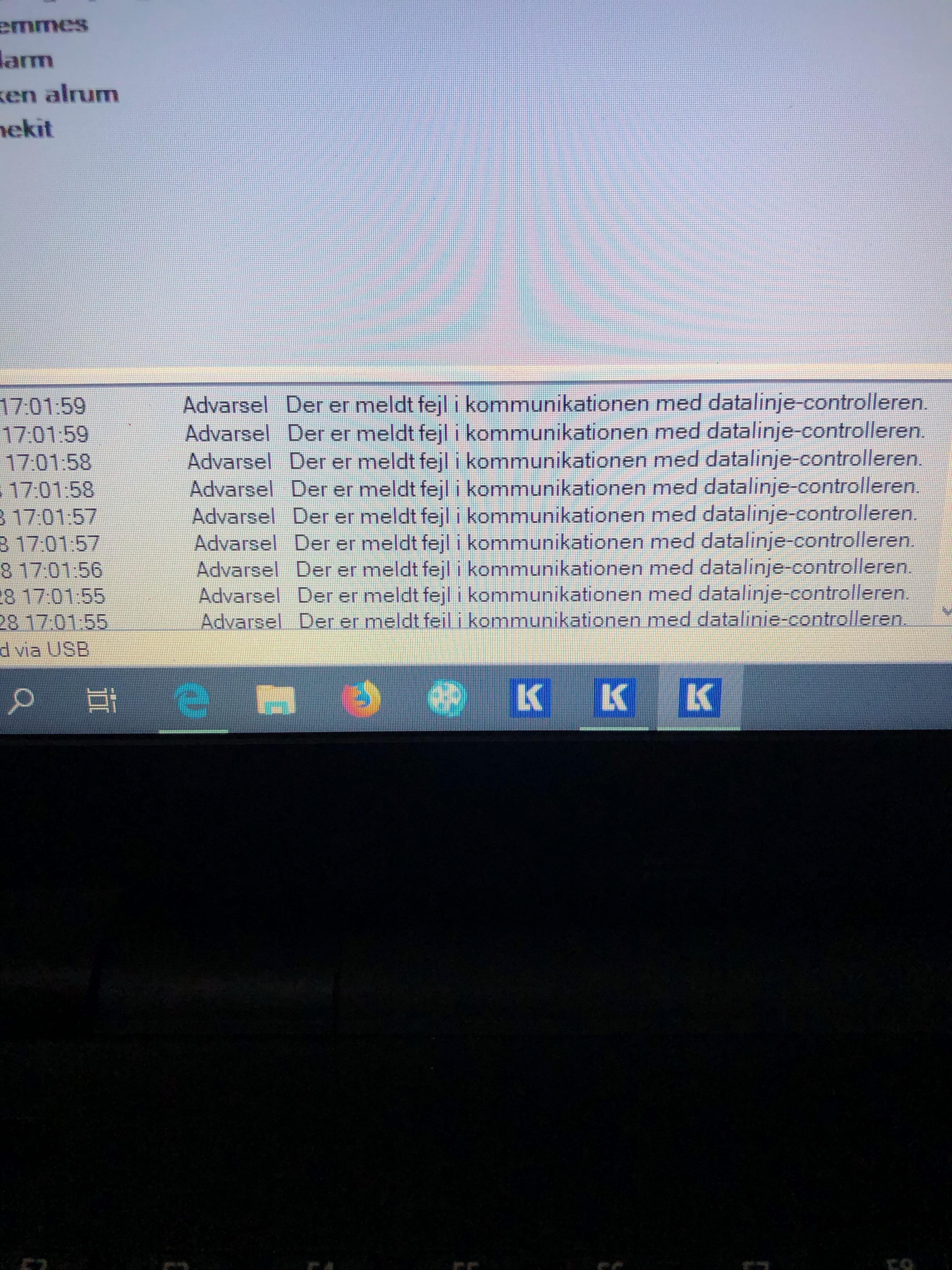

Jeg fik en fejl som kan ses på billedet, ved ikke hvad det betyder :)  jeg havde kontakt til controller og prøvede at genstarte via administrator uden virkning, så derfor blev til af med strømmen og det hjalp og da jeg ikke bruger batteriet til noget mere er det nemmere for mig at bare slukke på tavlen.
Ah okay..
Btw.. Den fejl er der vist et par stykker som også har rapporterte på facebook fornylig. Og jeg ved @Bjarne Sørensen har haft den. Men han valgte vist bare at ignorere og slette dem..
Ja, jeg valgte metoden: Slet og glem.
Jeg fik først disse logfejl da jeg skiftede fra HW 6.1 til 6.2. Jeg læste en dag at en mente at det var printene i controlleren det ikke var skubbet helt sammen i deres stik. Men det er ikke noget jeg gider forfølge.
