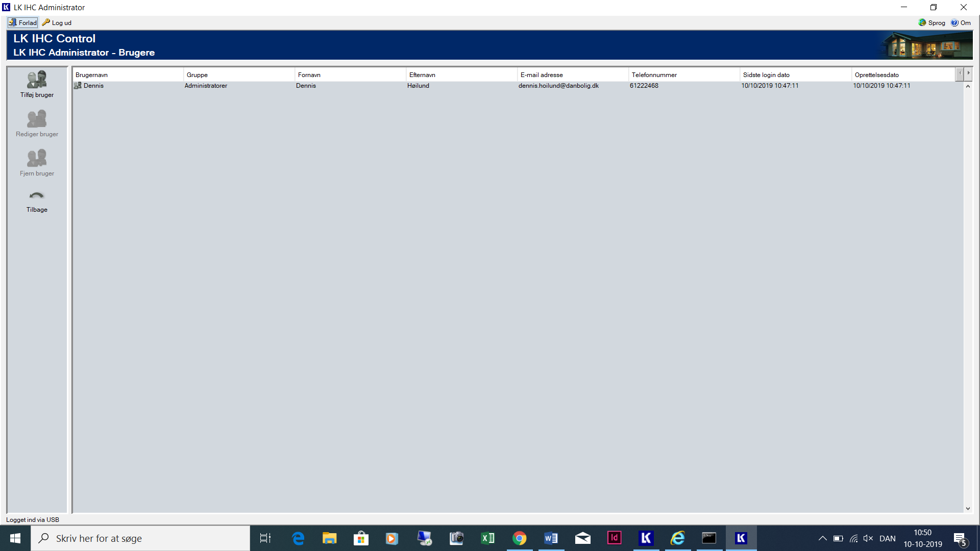

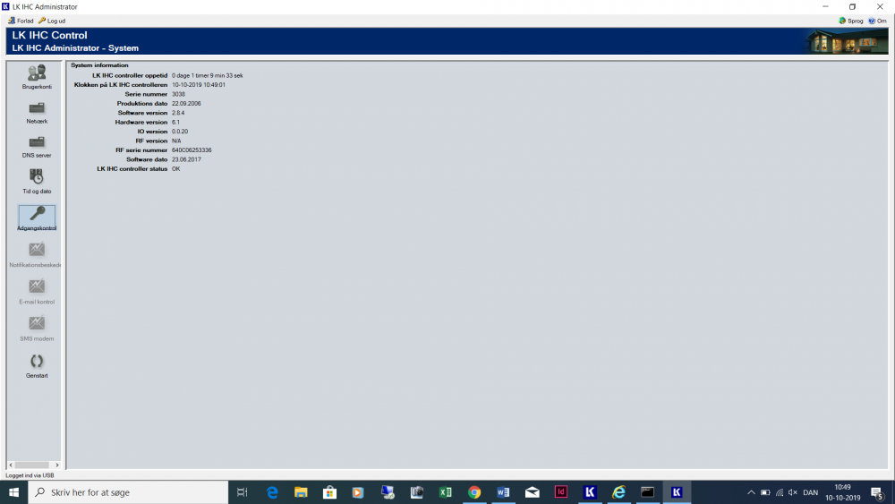

Jeg har skiftet internet udbyder fra Stofa til Fibia. Efter opsætning af nyt internet har jeg ikke adgang til systemet. Det eneste der er udskiftet i min installation er den router der levere netforbindelse. Men siden den er sat op har jeg ikke kunne få adgang via min app på telefonen og ej heller via IHC Visual.
er der nogen der kan vejlede mig til at få kontakt igen?
Bonus spørgsmål: mit lys over kogeø er med dimmer. Jeg har besvære med at slukke dem om aftenen. Det er som om der er et tidspunkt, hvorefter det er umuligt at slukke dem.
Dennis Kim Høilund
Visual er version 2.8.6
Vedhæftet er lidt screendumps fra mit system
