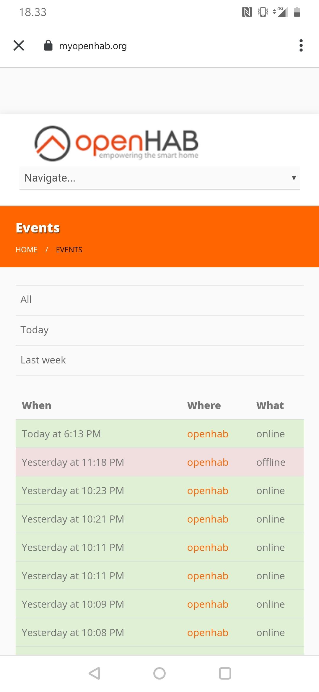

Okay så misforstår jeg fuldstændig hvad de skriver :)
Var rimelig sikker på de også mente at Openhab cloud blev brugt som tunnel connection for at komme igennem firewall´s som kommunikationen normalt ikke ville kunne komme igennem.
Hvilket også ville forklare hvorfor jeg kan se min openhab er online i openhab cloud selvom det er fra et andet netværk jeg tilgår den.
Nicolai..
Hvis myopenhab.org siger at din openhab server er online - SÅ ER DER HUL IGENNEM, OG DU SKAL IKKE FORETAGE DIG MERE, hvad det angår..
(Sorry store bogstaver, men i snakker helt ved siden af hinanden. Nicolai siger at myopenhab.org viser hans server er online. Derfor virker openhab cloud fint igennem hans firewall).

Jeg skal nok trække mig ud af dialogen herfra ,det giver ikke mening .
Men fakta er at jeg var i nøjagtig samme situation som Nikolai .jeg kunne tilgå Myopenhab og den viste min computer var online ,men jeg kunne IKKE se mine enheder i Google ,og kunne heller ikke styre dem.
Efter jeg gjorde som dokumentationen beskrev virkede det hos mig.
Så jeg forsøger bare at hjælpe..
