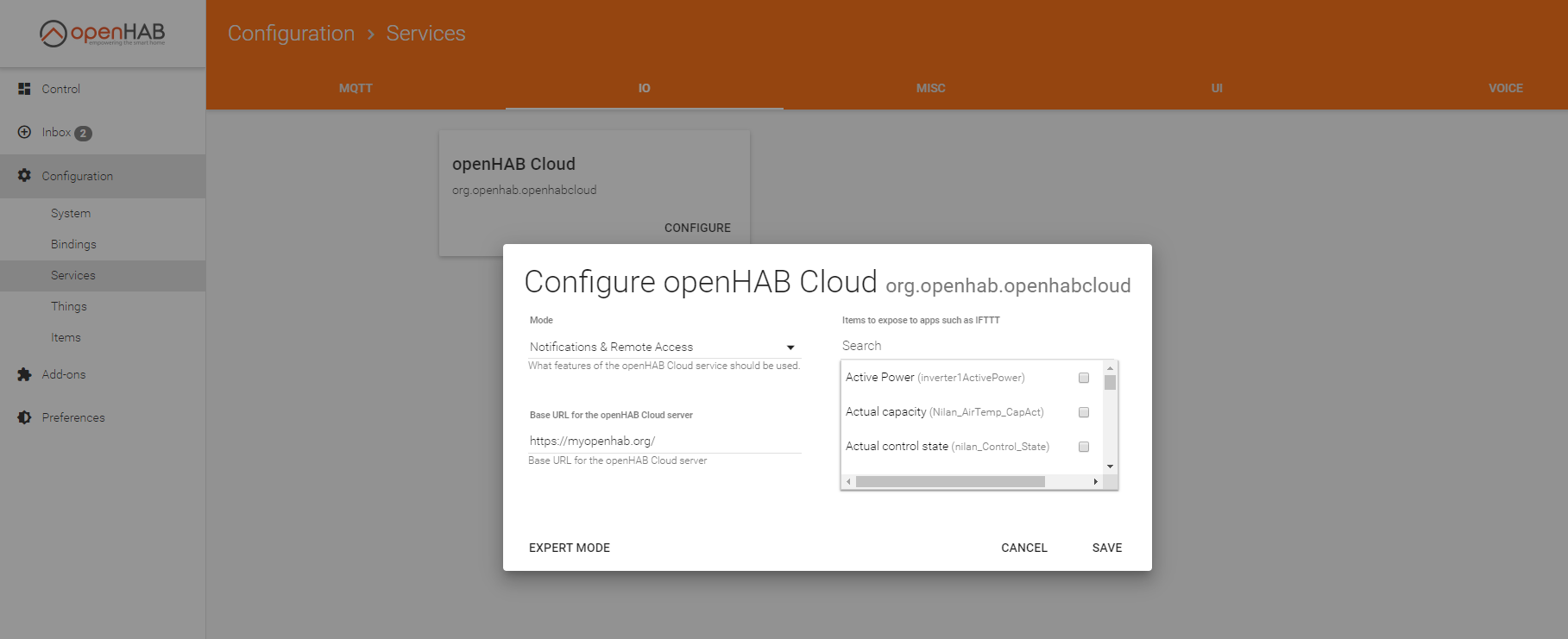

Jeg har som forsøg installeret openhab på min computer og opsat lidt test for at se om jeg kan få det til at virke med google assistant.
Er nået så langt at jeg kan få mine tryk osv. til at virke i openhab, men når jeg i google assistant forsøger at tilføje openhab, tilføjer den det uden problemer, men mine lys bliver ikke synlige i app´en.
Er der nogle der kan hjælpe mig med det?
(er helt grøn i openhab btw ;-))

Har du sat de korrekte TAG´s på de items du vil have med i Google home/Assistenten ?
Har du herefter sagt til google "hey google, synkronisere mine enheder" ?

Jeg er på ingen måde expert ,men jeg havde lign issue ,da jeg ikke kunne se mine enheder i Openhab appen og google assistant virkede ikke.
Du skal sikre dig at din openhab kan kommunikere med din app.
du kan evt læse mere her.https://www.openhab.org/docs/installation/security.html#myopenhab-cloud-service

Jamen kan sagtens se og styre mine enheder i openhab, men kan bare ikke få det over i google :)
Hvad svare Google tilbage, når du beder den "synkronisere mine enheder" ??
Du burde få retur "okay, synkronisere enheder til openhab". Det betyder at forbindelsen mellem din openhab og openhabcloud ihvertfald fungere.
Kan du evt poste en af dine items som du vil have over i Google?
14 minutter siden, Nicholai85 skrev:
den siger at jeg ikke har nogle enheder som understøtter synkronisering...
Ja men de er ikke lavet manuelt som dine, så er ikke helt klar over hvad fil de ligger i.
Så er det derfor.
Du kan ikke "TAG" dine items i paperUI. Det er simpelthen ikke muligt. (Og møg irriterende i netop det her tilfælde).
Hvis du skal undgå at lave dem manuelt i en tekstfil, så skal du bruge REST DOC til at sætte TAG i dine items.
Uden Tag, så vil Google Assistant ikke virke. Faktisk burde den have brokket sig over, at den ikke kan synkronisere til openhab.. Men måske er det blevet ændret fornyligt.
19 minutter siden, Nicholai85 skrev:
Har forsøgt med restdoc, men jeg må lige prøve at slette dem alle og starte forfra for at se om jeg kan få det til at virke så...
Jeg har ikke selv forsøgt med rest docs.. Jeg bruger jo manuelle items filer. Men andre siger det er den måde det skal gøres på, når man ikke bruger manuelle filer.

Fino..
Så er jeg spændt på at se din item :)
Mht til at se dine items i myopenhab. Så skal du klikke de items af du vil de, i PaperUI - Services - IO - Openhab cloud. Tryk på configure, og klik derefter på feltet "Search". Så kommer der en liste med items.
Sådan her:
Bemærk - Disse er IKKE nødvendige af markere, for at få det til at virke i Google Assistant. Det er udelukkende så du kan se status fra dem i myopenhab.org.
