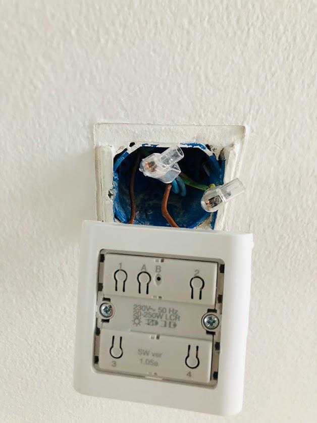

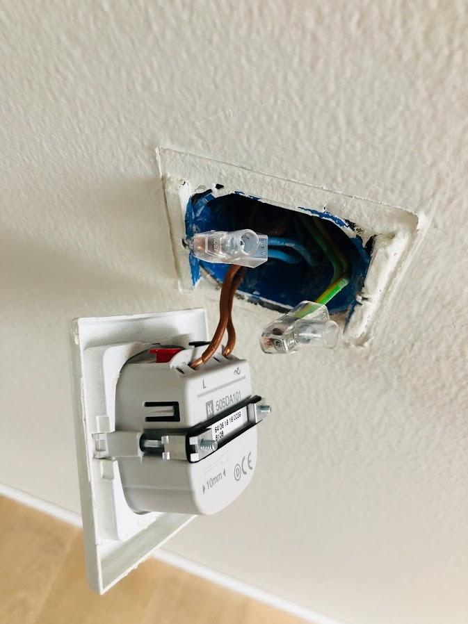

Jeg har købt en lejlighed, hvor der er installeret en IHC kombi kontakt (505DA101), men hvor lampeudtaget er et standard lampeudtag. På billederne er vist, hvordan kontakten er installeret.
Mit problem er, at når jeg tænder lyset, kommer der kun lys på halv styrke. Knapperne reagere ikke, når jeg forsøger at skrue op og ned for lysstyrken, og derudover så reagerer kontakten ofte ikke, når jeg forsøger at slukke igen.
Er det kontakten, som er i stykker eller er der noget galt med installationen? (Billederne viser, hvordan kontakten var (og er) installeret, da jeg overtog lejligheden).
