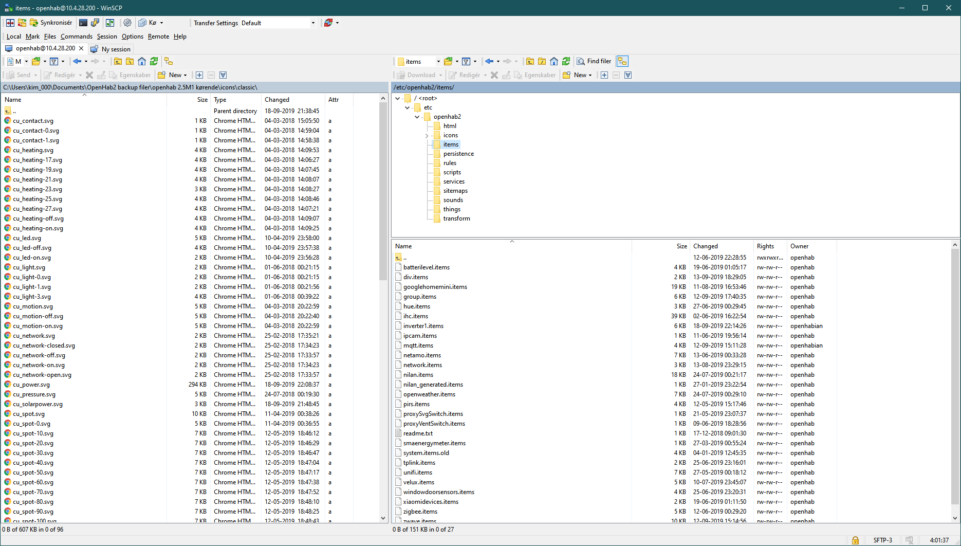

0 Kandersen Besvaret September 18, 2019 Rapporter Share Besvaret September 18, 2019 5 minutter siden, HFW skrev: men jeg kan bare ikke få det til at virke med manuel items + things. hvor skal jeg kunne se dem henne hvis de virker. håber virkelig du vil hjælpe. laver du dem i notepad dine items og things filer HJÆLP!!!!!!!! Hvis jeg skal hjælpe dig med manuelle konfigurations filer. Så er du nødt til at fortælle mig, hvilken type maskine du kører openhab på.. Er det windows, En Raspberry Pi eller andet? (faktisk er det OS jeg skal vide, men det kan virke lidt teknisk at spørge om det). Hvis det er en Rpi. Så skal du oprette forbindelse til din openhab server via SSH. Alternativ skal du lave en SAMBA mapping på den, men det er langt mere besværligt. Jeg anbefaler man bruger WinScp til SSH til en openhab server. Den kan hentes her:https://winscp.net/eng/download.php Når den er installere og startet, så kan du starte med at SSH til din openhab server. Du skrive simpelthen bare IP nummeret til din openhab server, og logger ind med brugernavn/pw (default er openhabian/openhabian). Så burde du kunne se en windows stifinder som er inddelt i en højre og venstre side. Højre side er openhab serveren. Den vil muligvis starte i /home/ folderen. Du skal vælge den folder der hedder /root/etc/openhab2/ - I denne vil du finde alle underfolderne som er relevante for openhab. Bla vil du se en /items/ folder. Det er i den items filerne skal ligge. Og de SKAL ende på .items. Du vil også kunne se en /things/ folder - Denne ligger du .things filer i. Her kan du se hvordan det ser ud hos mig. På billedet befinder jeg mig i /items/ folderen: Citér Link til kommentar Del på andre sites More sharing options...
0 HFW Besvaret September 19, 2019 Forfatter Rapporter Share Besvaret September 19, 2019 9 timer siden, Kandersen skrev: Hvis jeg skal hjælpe dig med manuelle konfigurations filer. Så er du nødt til at fortælle mig, hvilken type maskine du kører openhab på.. Er det windows, En Raspberry Pi eller andet? (faktisk er det OS jeg skal vide, men det kan virke lidt teknisk at spørge om det). Hvis det er en Rpi. Så skal du oprette forbindelse til din openhab server via SSH. Alternativ skal du lave en SAMBA mapping på den, men det er langt mere besværligt. Jeg anbefaler man bruger WinScp til SSH til en openhab server. Den kan hentes her:https://winscp.net/eng/download.php Når den er installere og startet, så kan du starte med at SSH til din openhab server. Du skrive simpelthen bare IP nummeret til din openhab server, og logger ind med brugernavn/pw (default er openhabian/openhabian). Så burde du kunne se en windows stifinder som er inddelt i en højre og venstre side. Højre side er openhab serveren. Den vil muligvis starte i /home/ folderen. Du skal vælge den folder der hedder /root/etc/openhab2/ - I denne vil du finde alle underfolderne som er relevante for openhab. Bla vil du se en /items/ folder. Det er i den items filerne skal ligge. Og de SKAL ende på .items. Du vil også kunne se en /things/ folder - Denne ligger du .things filer i. Her kan du se hvordan det ser ud hos mig. På billedet befinder jeg mig i /items/ folderen: det er en Raspberry Pi og det program bruger jeg, og er rimelig fortrolig med at bruge, men alle de billeder og hjælp du kan give mig, ville bare være lækkert. kan jeg se mine manuel items og things i paper ul eller, hvor vil de komme frem så jeg kan betjene dem? Citér Link til kommentar Del på andre sites More sharing options...
