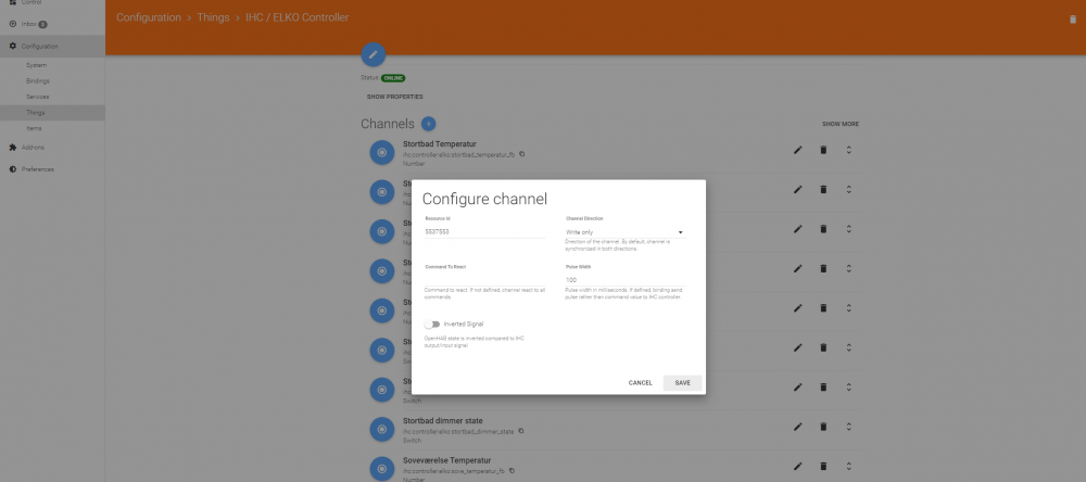

0 HFW Besvaret September 10, 2019 Forfatter Rapporter Share Besvaret September 10, 2019 På 6.9.2019 at 16:27 , Kandersen skrev: En KIP funktion skal bruge pulseWidth paramteren. Ellers "kipper" den ikke. Derfor - Hvis man bruger en KIP funktionsblok i Visual/IHC controlleren, så kan man IKKE få det til at virke uden at bruge pulsewWidth paramteren. Jeg bruger ikke paperUI (automatiske channels). Så jeg ved ikke om den parameter er tilgængelig den vej igennem. Men som manuel channel ser channel således ud: Type switch :stortbad_dimmer_fb "Stortbad dimmer Trigger" [ resourceId=5537553, direction="WriteOnly", pulseWidth=100 ] Og items til denne ser således ud: Switch stort_badDimmerLys "Halogenlys i StortBad [%s]" <cu_spot> (vLys) [ "Lighting" ] { channel="ihc:controller:elko:stortbad_dimmer_fb", channel="ihc:controller:elko:stortbad_dimmer_state", autoupdate="false" } Bemærk, i items har jeg linket 2 channel, fordi jeg bruger feedback fra FBén (dimmer tændt), så jeg i openhab også kan se, om dæmperen er tændt eller slukket. Men den er ikke vigtig for at få stemmestyring til at virke. hvor ser jeg det der som du ser, syntes ikke lige jeg kan finde? Citér Link til kommentar Del på andre sites More sharing options...
0 Kandersen Besvaret September 10, 2019 Rapporter Share Besvaret September 10, 2019 6 timer siden, HFW skrev: hvor ser jeg det der som du ser, syntes ikke lige jeg kan finde? Finde hvad? Hvis det er pulsewidth, så kig helt til højre i den første kodeboks. (pulsewidth=100) Citér Link til kommentar Del på andre sites More sharing options...
0 HFW Besvaret September 10, 2019 Forfatter Rapporter Share Besvaret September 10, 2019 1 time siden, Kandersen skrev: Finde hvad? Hvis det er pulsewidth, så kig helt til højre i den første kodeboks. (pulsewidth=100) jeg kan ikke finde ud af hvordan man laver manuel channel, men jeg syntes ikke jeg kan finde ind der hvor du kan ændre det til (pulsewidth=100) du har ikke en lille guide, det ville hjælpe mig helt vild Citér Link til kommentar Del på andre sites More sharing options...

0 Kandersen Besvaret September 11, 2019 Rapporter Share Besvaret September 11, 2019 3 timer siden, HFW skrev: hej har fundet funktionen, men den kipper ikke rigtig. skal den vælges til kun at write only? jeg bruger 2.4 stable Ja det giver ingen mening med read på en switch (tryk) fra openhab.. (det skal forståes omvendt). Når du siger den ikke kipper rigtig, kan du så fortælle mig, hvordan du ser det? Det bedste du kan gøre, det er at holde øje i ServiceView samtidig. Hvis det er sat rigtigt op, så burde du se KIP funktionsblokken gå ON og x-ms efter går den OFF. Ligesom hvis du trykke på en IHC tryk til samme Funktionsblok. Det er det som PulseWidth gør. Evt skal du sætte tiden op. Prøv med 200ms eller måske 300ms. Du skal helst ikke gå over 300ms, for hvis du har en fortrådet dæmper på, så begynder den i stedet at regulere. (Det skal finpudses, da du kan risikere der er en anelse forsinkelse i). Mht openhab 2.4 så kan det faktisk godt være årsagen. Det er meget længe siden jeg brugte den IHC binding der er i den. Citér Link til kommentar Del på andre sites More sharing options...

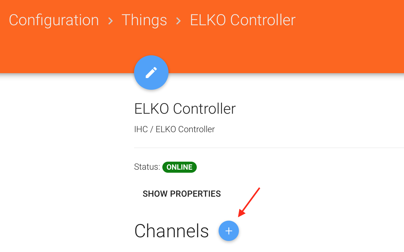

0 Pauli Anttila Besvaret September 15, 2019 Rapporter Share Besvaret September 15, 2019 @HFW, You shouldn't change automatically generated channels as you changes will be overwritten in next time when binding is reinitialised, which actually happen immediately when you click save button on paperUI. Only channels from inputs and outputs modules and wireless devices are generated automatically, and it doesn't make sense to define pulse width functionality to these real outputs. Function block staff need to be added manually. I don't use PaperUI my self for IHC binding, but I auto create basic channels and then introduce additional channels to things file. And then I link all channels (auto created and manually added) to items in item file. Thing file example: ihc:controller:elko [ hostname="192.168.1.2", username="openhab", password="secret", timeout=5000, loadProjectFile=true, createChannelsAutomatically=true ] { Channels: Type switch : my_test_switch "My Additional Test Switch" [ resourceId=3988840 ] } Items file example: Switch auto_switch "Auto Switch" { channel="ihc:controller:elko:output3988827" } Switch manual_switch "Manual Switch" { channel="ihc:controller:elko:my_test_switch" } But if you want to use just PaperUI, you can add additional channels from there as well. Citér Link til kommentar Del på andre sites More sharing options...
0 Kandersen Besvaret September 15, 2019 Rapporter Share Besvaret September 15, 2019 Ahh ofocuse.. Its not possible to save changes the auto created channels.. Make sense.. Sorry I wasnt clear on that one. 1 time siden, Pauli Anttila skrev: But if you want to use just PaperUI, you can add additional channels from there as well. Just to be clear on this. There is no problems in creating a new channel (using the + ikon), and then use the same ResourceID which has also used in a auto created channel, as long as you dont link the two channels at the same time. I have setup IHC binding to auto create channels. But all my channels I´m using is actually manually created channels (in a thing file). The advantages of letting the binding auto create channels is, that I can get the resourceID from the autocreated channel, and then use it in the manual created channel. Thats how I´m doing this stuff. Citér Link til kommentar Del på andre sites More sharing options...
0 Pauli Anttila Besvaret September 15, 2019 Rapporter Share Besvaret September 15, 2019 Quote Just to be clear on this. There is no problems in creating a new channel (using the + ikon), and then use the same ResourceID which has also used in a auto created channel, as long as you dont link the two channels at the same time. Same ResourceId can be used as many channels you want and there shouldn’t be any problems even they are linked. If they are linked to same item, then item commands are send multiple times to ihc controller. Citér Link til kommentar Del på andre sites More sharing options...
0 Nicholai85 Besvaret September 15, 2019 Rapporter Share Besvaret September 15, 2019 I still dont understand the pulsewidth, its like it dosent save when you push save, so next time i go in there its all back to default... Citér Link til kommentar Del på andre sites More sharing options...
0 Pauli Anttila Besvaret September 15, 2019 Rapporter Share Besvaret September 15, 2019 @Nicholai85, did you add new channel or tried to edit automatically created channel? I just tested PaperUI and added new channel with pulse width parameter + new item + linked channel to item fully via PaperUI without problem. Nicholai85 1 Citér Link til kommentar Del på andre sites More sharing options...
0 Nicholai85 Besvaret September 15, 2019 Rapporter Share Besvaret September 15, 2019 @Pauli AnttilaAhh okay. I tried to Edit automatically created channel... So ill try that later THX Citér Link til kommentar Del på andre sites More sharing options...
