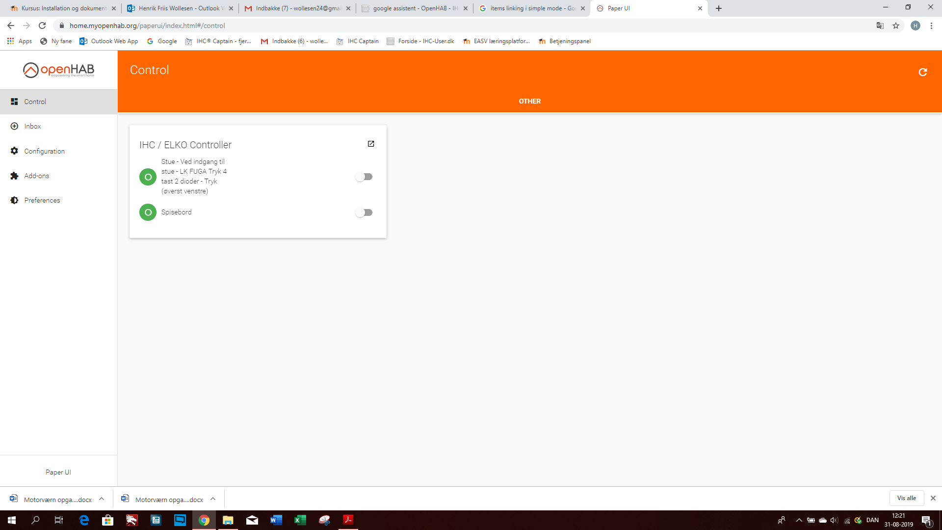

jamen har startet openhab op osv. kan også tænde og slukke en lampe via google assistent som en 1 pol tænding. Men kan ikke finde ud af hvordan jeg få kip tænding til at virke i openhab eller for den sag skyld i google assistent

Kører du kun Paper UI eller bruger du konfig filer ?

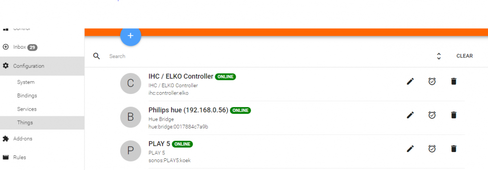

Hvis det er paper ui ,er din "KIP Channel" aktiv ?

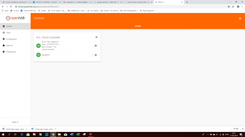

Kommer den op i "Control" ?
jeg er ikke den bedste i openhab, så skal nok hvis du kan og vil beskrive det lidt mere, vil mene jeg kun køre paper ui.
sorry jeg er lidt tung at danse med, men er ved at lære openhab
kan du hjælpe lidt mere vedr. "KIP Channel" aktiv?
items linking er ikke i simple mode
2 minutter siden, bozidar skrev:
hvis det er blåt i midten så tryk på det ,så det bliver hvidt. Så skulle det være linket
Når det er linket
skulle den komme op i kontrol. og så burde du kunne styre det
Er vi enige så langt ?
ja vi er enig så langt
