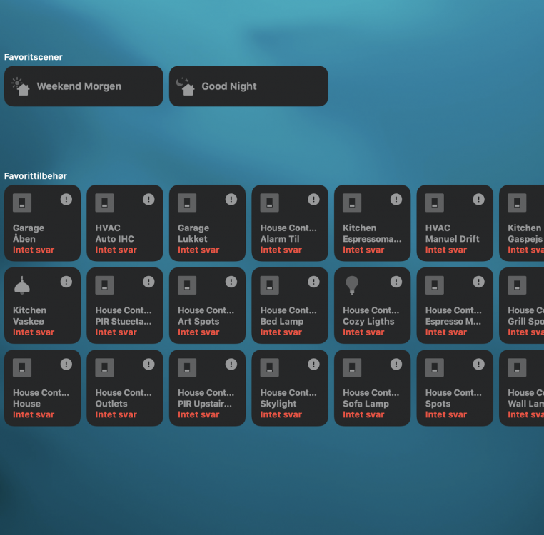

Kasper T. Skrevet August 25, 2019 Rapporter Share Skrevet August 25, 2019 Hej Min bridge har fungeret upåklageligt men idag da jeg sad og ændrede nogle af navnene på min kanaler så ville Homekit pludselig ikke starte igen. Jeg har forsøgt at ændre dem tilbage, men den er stadig non-responsive. Kan man gøre noget udover at starte forfra? Vh Kasper Citér Link til kommentar Del på andre sites More sharing options...

0 Kasper T. Besvaret August 29, 2019 Forfatter Rapporter Share Besvaret August 29, 2019 Hej Claus Mange tak! Det virkede. Men der må været noget med min IHC installation et sted. Det er lige præcis de to udgange der ødelægger den. Nu prøvede jeg at tilføje en masse andre ting og det virker, men så snart jeg tilføjer de to udgange "christmas lights" så dør den og jeg skal slette cache og starte forfra med "hjemmet" på telefonen. Jeg fejlsøger andetsteds Mange tak for et fantastisk produkt! - og ikke mindst support! Citér Link til kommentar Del på andre sites More sharing options...
