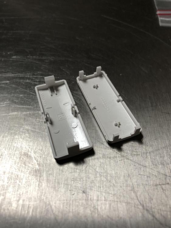

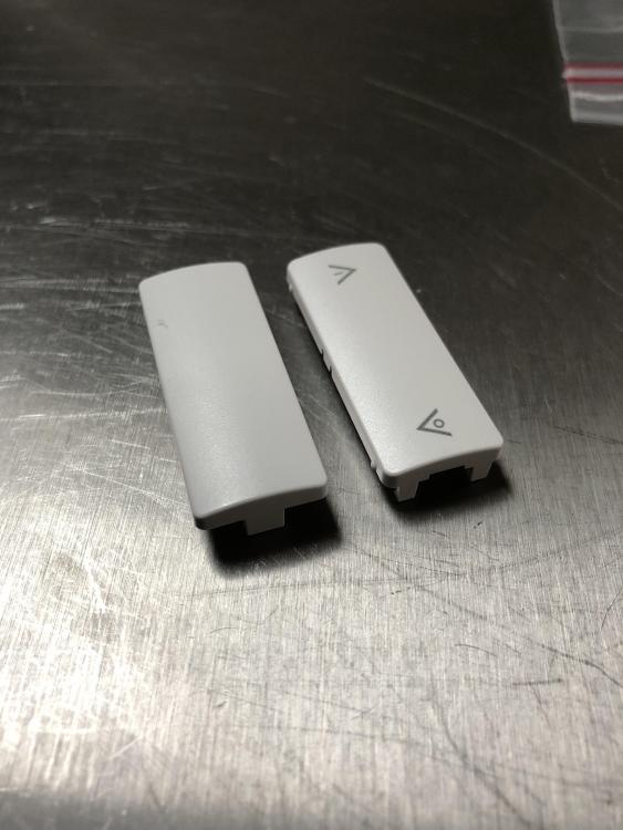

Coralreef Skrevet July 12, 2019 Rapporter Share Skrevet July 12, 2019 Har købt nogle symbol tangenter men de passer ikke på mine tryk. Se billeder - er der forskellige varenummer alt efter om det er 2-4-6 tryk / trådløse eller ??? Citér Link til kommentar Del på andre sites More sharing options...
0 TorbenSørensen Besvaret July 12, 2019 Rapporter Share Besvaret July 12, 2019 De tangenter med 2 modhager i hver side er til wireless tryk. De andre er til fortrådede tryk. Citér Link til kommentar Del på andre sites More sharing options...
