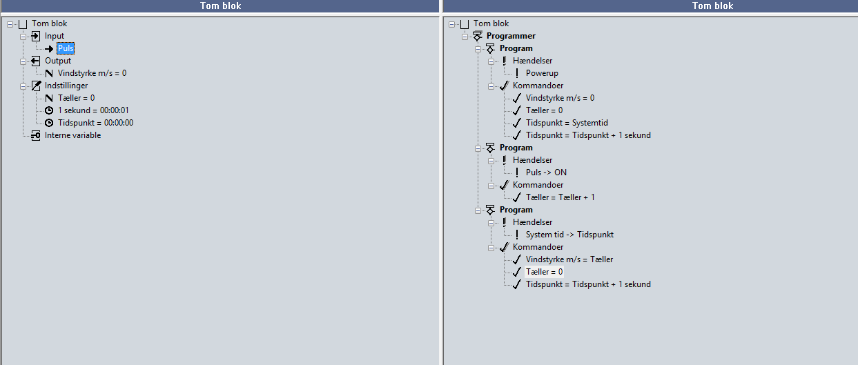

Ulle Skrevet May 22, 2019 Rapporter Share Skrevet May 22, 2019 Hej Nogen der kan knække denne programeringsblok? Har en vind sensor med 3 kopper. 1 omgang er 1m/s og en puls på en indgang, hvordan laver jeg en blok der viser vind hastigheden? Eller noget i den stil. Kan også godt være fx 10 impulser på xx minutter er xx m/s. Citér Link til kommentar Del på andre sites More sharing options...

0 Allan Nissen Besvaret May 23, 2019 Rapporter Share Besvaret May 23, 2019 Du bør ikke bruge timer, da den vil stå og køre konstant og det kan sløve controlleren. Sæt i stedet et tidspunkt og brug tidspunkt = systemtid til at udføre en handling. Har lavet en lille prøve i Visual 3. Kan ikke huske om man kan dividere og bruge kommatal i visual 2. Citér Link til kommentar Del på andre sites More sharing options...

0 Ulle Besvaret May 23, 2019 Forfatter Rapporter Share Besvaret May 23, 2019 Allan det ser fantastisk ud, dog er det en Visual 2 jeg har og den kan ikke dividere. Har du en god ide lavet i Visual 2. Henning er lidt inde på det?.? Citér Link til kommentar Del på andre sites More sharing options...

0 Allan Nissen Besvaret May 24, 2019 Rapporter Share Besvaret May 24, 2019 Her er det lavet så den opdaterer hver sekund. Det er bare ikke særlig anvendeligt i mine øjne, i forhold til at bruge middelværdi. Du vil se at vindstyrke i mange tilfælde ændrer sig meget op og ned. Men når nu man ikke kan dividere så er det eneste mulighed jeg lige kan komme på. I forhold til kun at aflæse vindstyrken hvert 5 minutter eller mere,´synes jeg bliver endnu værre, da aflæsningen kan vise et vindstød og så står man der i 5 minutter og tænker hold da op det blæser helt vildt. Ulle 1 Citér Link til kommentar Del på andre sites More sharing options...

0 Ulle Besvaret June 3, 2019 Forfatter Rapporter Share Besvaret June 3, 2019 På 24.5.2019 at 06:32 , Allan Nissen skrev: Her er det lavet så den opdaterer hver sekund. Det er bare ikke særlig anvendeligt i mine øjne, i forhold til at bruge middelværdi. Du vil se at vindstyrke i mange tilfælde ændrer sig meget op og ned. Men når nu man ikke kan dividere så er det eneste mulighed jeg lige kan komme på. I forhold til kun at aflæse vindstyrken hvert 5 minutter eller mere,´synes jeg bliver endnu værre, da aflæsningen kan vise et vindstød og så står man der i 5 minutter og tænker hold da op det blæser helt vildt. Det virker som det skal, mange tak for hjælpen og program. Citér Link til kommentar Del på andre sites More sharing options...
