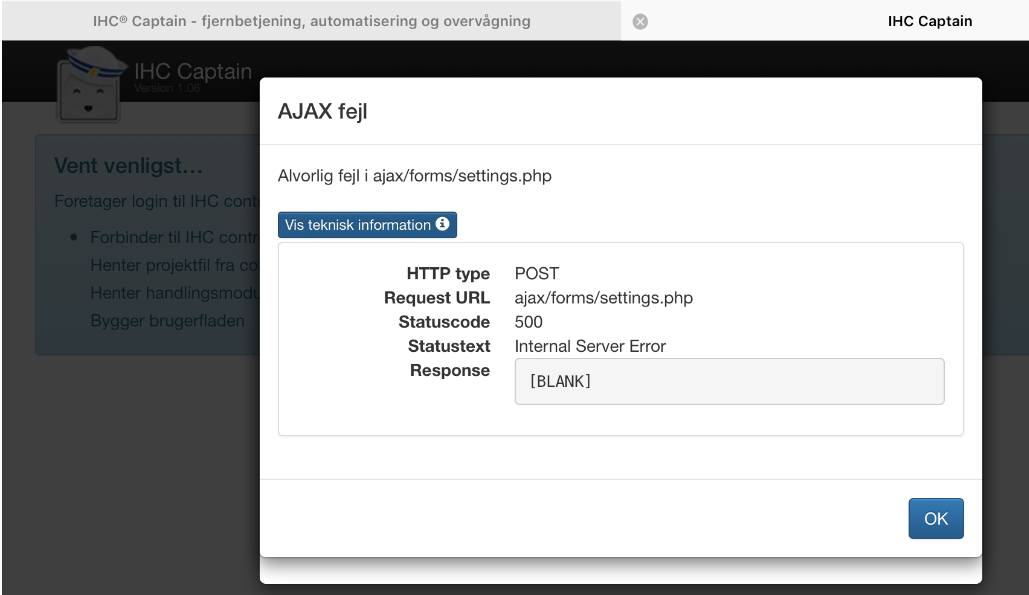

Hentede dit færdige image, men det virkede ikke. Det var ligesom ikke en helt komplet/nyeste build da der i Kontrolpanel ved opstart stod ver. 1.06.
 og den fejlede med en intern php error
Enablede derfor SSH på pi´n og fik manuelt kørt  wget -q -O - jemi.dk/ihc/install | sudo bash hvorefter den opdaterede installationen og nu ser det lidt bedre ud og jeg får ikke den fejl mere.

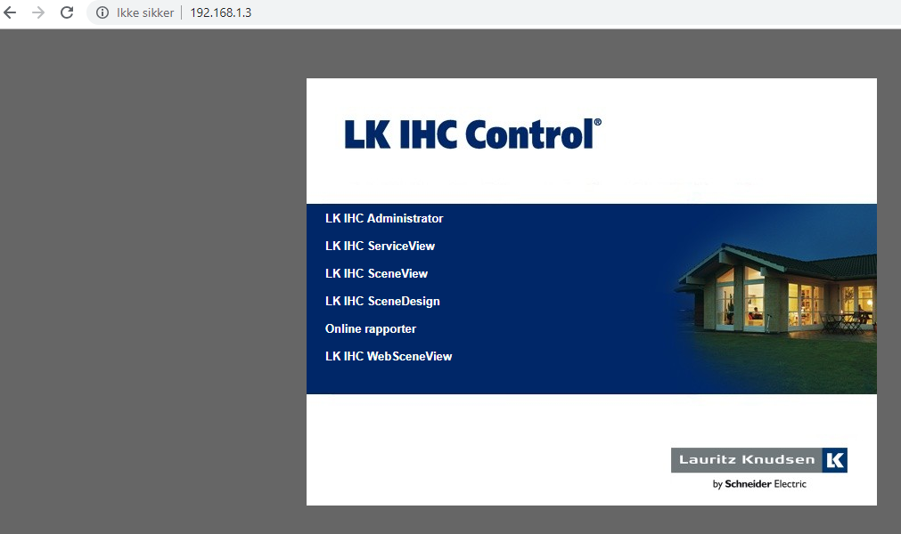

Controller er i live:
Og jeg kan logge på med "captain" i Service view fra en PC der benytter JAVA 8.66 med TLS 1, da controlleren kører en gammel firmware 2.7.144
Prøver så  igen med den specifik konto til IHC Captain:
(der står dog ikke version mere på dit kontrolpanel før login)
Men login ser fortsat ikke ud til at virke
