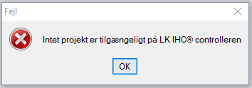

0 Lars Didriksen Besvaret May 1, 2019 Forfatter Rapporter Share Besvaret May 1, 2019 Super tak Henning Når jeg nu har lavet et test SebeDesign "Efter manualen", og efterfølgende åbner Scene View så får jeg denne popup Hvad skyldes det ? skal designet gemmes et bestemt sted eller hvad gø jeg galt ? Lars D. Citér Link til kommentar Del på andre sites More sharing options...
0 Henning Pedersen Besvaret May 1, 2019 Rapporter Share Besvaret May 1, 2019 Det skal bare gemmes på controlleren. Citér Link til kommentar Del på andre sites More sharing options...
