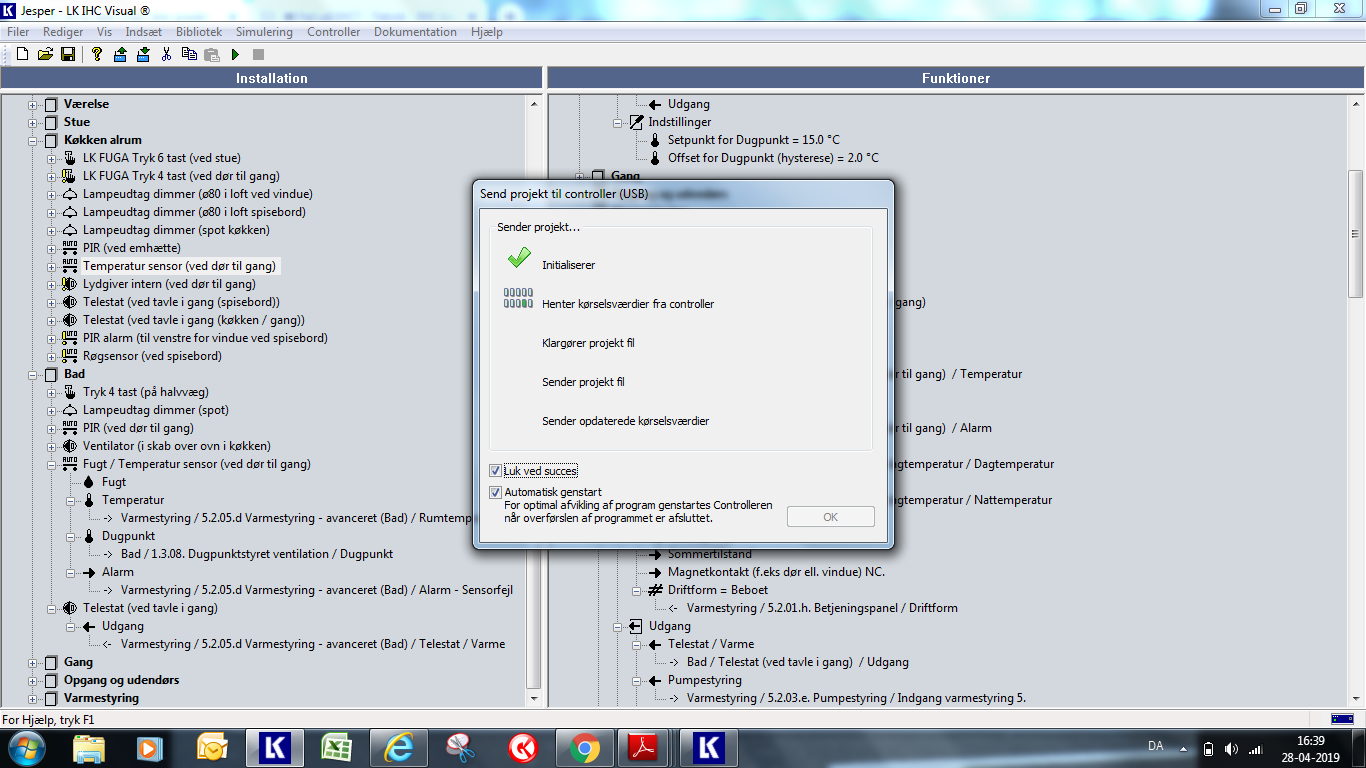

Prebci Skrevet April 28, 2019 Rapporter Share Skrevet April 28, 2019 den grønne ihc programør her, kan ikke få vist graderne i de forskellige rum i viewer. jeg har ikke indstillet offset temp. er det derfor? ved faktisk ikke hvad det betyder mht offset temp.!? håber der er nogle der gider hjælpe mig Citér Link til kommentar Del på andre sites More sharing options...

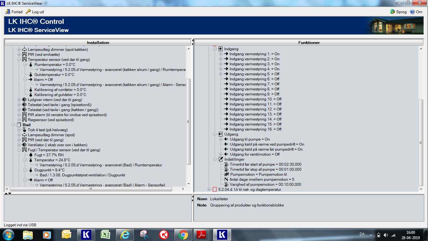

0 Prebci Besvaret April 28, 2019 Forfatter Rapporter Share Besvaret April 28, 2019 jeg har ingen alarm på nogle af følerne. hele min ihc installation er nu. alle mine telestater kører undtagen en, og det er den på badeværelset som er en kombi fugt/temp. men den kan jeg så godt se temp på.. Citér Link til kommentar Del på andre sites More sharing options...

0 Prebci Besvaret April 28, 2019 Forfatter Rapporter Share Besvaret April 28, 2019 shit... det er jeg ked af!! der manglede en lus til forsyning af mine følere, undtagen føleren i bad, så de havde ingen spænding!! den burde jeg selv have løst mange tak for hjælpen, er ked af at spilde din tid! Citér Link til kommentar Del på andre sites More sharing options...
