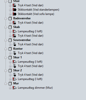

Der er kommet et rødt udråbstegn på en del at mine IHC wireless dimser i controlleren. De virker fint nok, men controlleren brokker sig når jeg prøver at uploade noget til den. Nogen som har en ide til hvorfor de har det røde udråbstegn og hvordan jeg kan fixe det?

Det er en Visual 3 kontroller. Jeg synes ikke at jeg kan se den funktion. Hvor ligger den?
