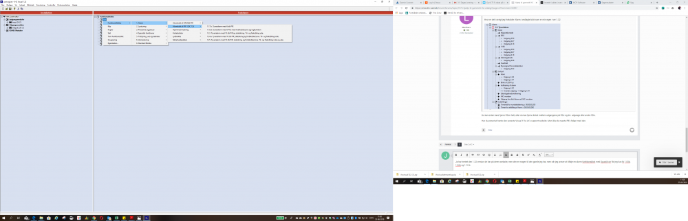

Jeg har fin forbindelse via RS232, men kan ikke finde de funktionsblokke som nævnt ovenfor.
Hvor er det i øvrigt jeg frakobler Alarm i vedlagte blok som er min egen i ver 1.32
Du kan enten bare fjerne FB'en helt, eller du kan fjerne linket mellem udgangene på FB'e og div. udgange eller andre FB's.

Jeg har ikke de blokke Torben omtaler, men prøv at se om dem jeg har sat ind kan bruges. Der er da en masse I/O's
temp.ihc
