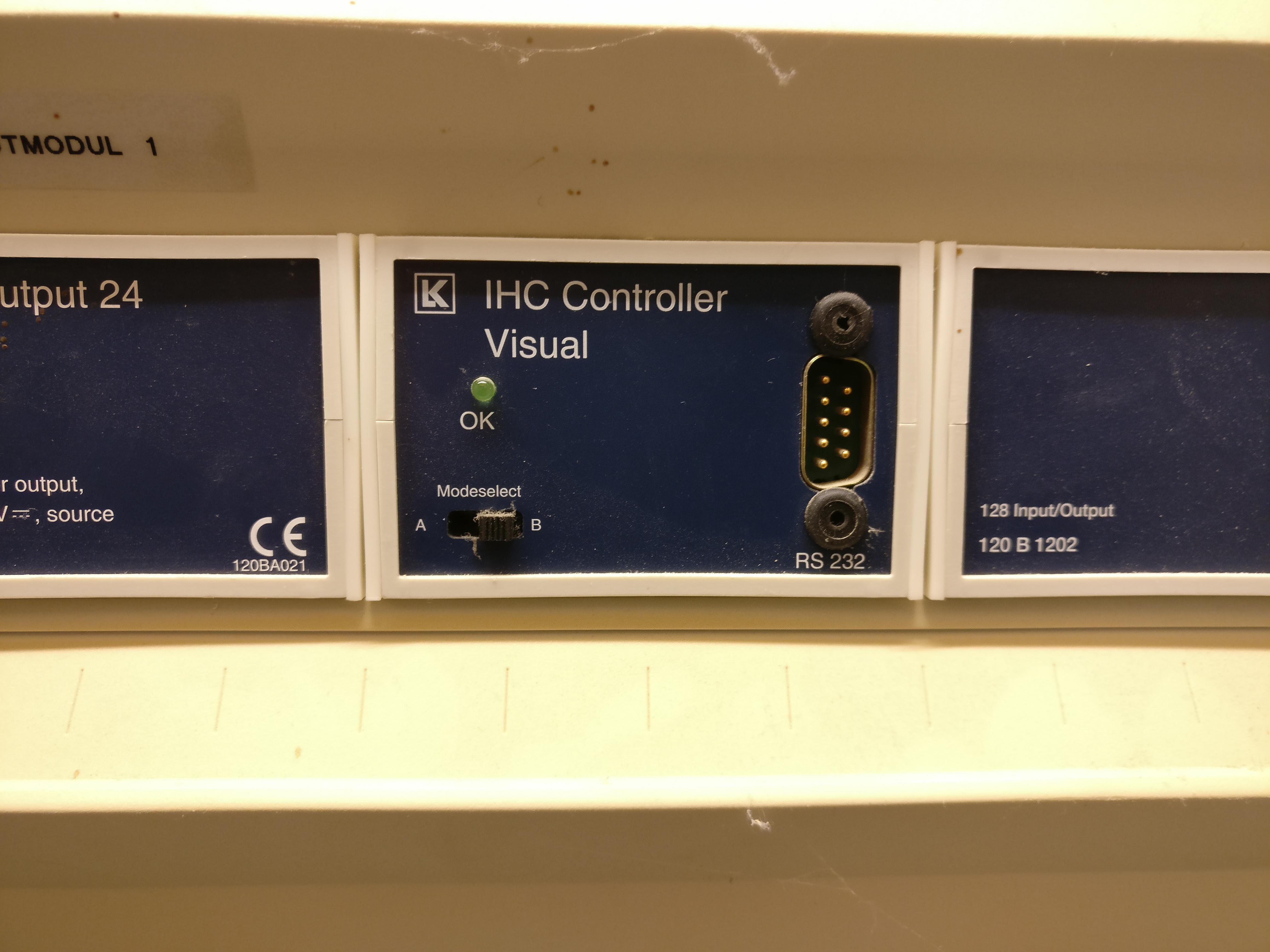

Jeg har købt et hus fra 2003 med en tilhørende gammel IHC installation.
Efter at have sat en lampe op som fungerede fint, gik der en uges tid, og nu vil lampen ikke fungere. Den fungerer fint i andre udtag. Og når jeg trykker på kontakten kan jeg høre relæet klikke.
Pga. dette problem og at programmeringen af andre kontakter ikke giver så meget mening, kunne jeg godt tænke mig at sætte mig ind i systemet og evt. se om jeg kan finde ud af hvad problemet er, og omprogrammere diverse kontakter. Det skulle jo ifølge de gamle vedlagte salgsblade være utroligt nemt ;)
Da jeg ikke har adgang til ressourcer sektionen herinde, tillader jeg mig derfor at spørge om hjælp på dette forum.
Så hvordan forbinder jeg til controlleren? Hvilken software og hvilket rs232 kabel skal jeg bruge? Hvordan kan jeg se hvilken model og version af systemet jeg har (det fremgår jo ikke af tavlen)?
På forhånd tak.
Mvh
Lars

Velkommen til.
Ved den sorte switch på fronten af controlleren, står det s/w er det en term ihc = 1. gen ihc.
Står der a/b er det Visual 1 = 2. Gen ihc.
Køb et kabel rs 232 hun til hun lige igennem ikke null modem. Køb evt lk's. Har din pc ikke serielport må du købe en usb-rs232 men du skal sikre dig at der er drivere med til din Windows version.
Software henter du på lk.dk. Lav en bruger og log ind.

Mange tak for det hurtige svar!
Jeg kan på controlleren vælge mode, a eller b. Jeg formoder det er det du mener? Så ergo er det en Visual 1 model?
Vil et sådant kabel være tilstrækkeligt https://www.avxperten.dk/usb-til-rs232/usb-til-rs232-adapter.asp?gclid=Cj0KCQjwyoHlBRCNARIsAFjKJ6CpVpa62_RwFZy-nJDpaPC_uQ8f_qb1_2RubUAFxAtK_XGkgBDRBJIaAnqbEALw_wcB
På forhånd tak!
Det er korrekt at det er en Visual 1 ja.
Så det er den nemme af de to at have med at gøre da den også programmeres i Windows med Drag n' Drog.
Dokumentation mv er nem at copy/paste over i en ny fil. Projektet i Visual 1 er bygget op på input-/output modulerne i venstre vindue, hvor de i Visual 2/3 er bygget op på komponenterne i venstre side og derefter er linket op på en hardware I/O adresse.
Den adapter du linker til kan bruges ja, jeg hæfter mig ved at de lover at den virker under Windows 10, det var ikke almindeligt for et par år siden da der ikke var så mange driverproducenter til dem.

Tusind tak for informationen Bjarne! Jeg vil købe sådan et kabel og komme igang - og så håbe på at der ikke overdrives når de siger at driverne fungerer med windows 10 :)
