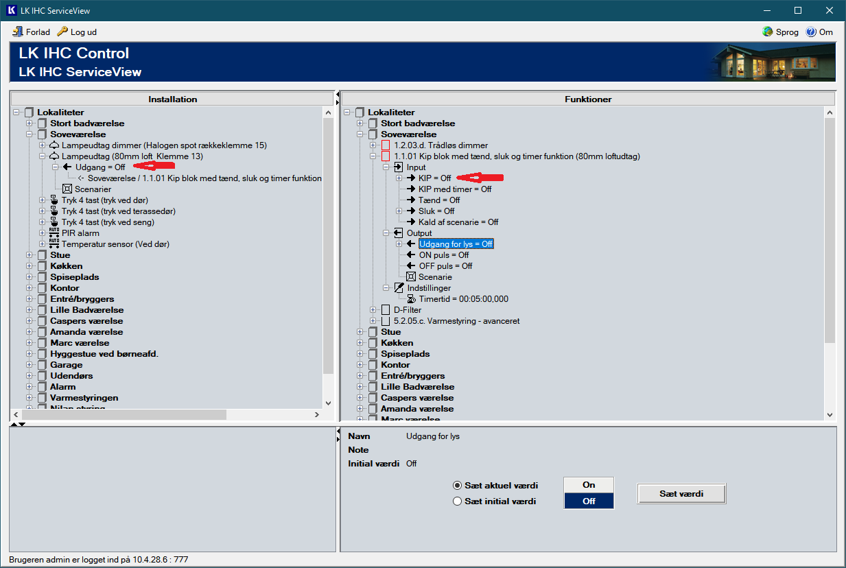

Er der nogen der kan fortælle mig, om de har kendskab til/set denne Kip 1.1.01 Kip funktions blok før?
Problemet med den er, at jeg kan ikke få den til at virke med **openHab2´s "pulseWidth" parameter og den nyeste binding, ved at påvirke input direkte. Når jeg åbner hjælpefilen til funktions blokken i Visual (F1), så ser hjælpefilen heller ikke sådan ud som funktions blokken. I hjælpefilen er vist flere inputs og bla scenarie tænd/sluk.
Noget siger mig, at dette enten er en "modificeret" version, eller så er det en ældre version, hvorfor versionsnummeret så er forkert.
Det pudsige er, at hvis jeg udskifter denne funktions blok med den som følger med Visual 2.8, så dels ligner den hjælpefilen, og dernæst, den virker med openhab2 "pulseWidth". Men den del burde vel være præcis ens for begge blokke, eller?
Jeg skal nok lægge en kopi af begge funktions blokke op senere. Pt har jeg kun lige dette screendump. Men hvis nogen allerede nu kan forklare, hvorfor der er/kan være forskel i input, så kunne det måske være en hjælp.
Jeg har præcis samme problem med følg/inverter funktions blokken. "pulsewidth" virker heller ikke med den. Her er det lidt værre, fordi jeg ikke har et alternativ til den funktions blok. Men måske hvis jeg kan gennemskue forskellen, så kan jeg blive klogere på, hvad der måske kan få det til at virke, eller Pauli kan måske ændre noget i IHC binding til openhab2. Jeg er måske ikke er den eneste med dette problem.
** openhab2 "pulsewidth" parameter sender en ON til inputtet, og efter x-antal tid i ms sendes en OFF. Det er den del jeg ikke kan få til at virke med denne "mystiske" kip funktions blok og 1.1.04.c. Men udskifter jeg kip blokken med den som følger med Visual 2.8, så virker det fint.
Bruger jeg ikke "pulseWidth" parameteren, så virker begge blokke fint, men de går ikke OFF efter x-antal ms. (fordi det er det der er forskellen på "pulseWidth" og ikke-"pulseWidth").
Det er derfor det er vildt underligt, da det umiddelbart virker til at være en openhab binding fejl. Men når det så virker når jeg har udskiftet kip blokken med en "korrekt" version, så er det svært at pege fingre af openhab bindingen.
Det er lettere desperat forklaret herover, da det er noget der har drevet mig til vanvid de sidste par dage. Så jeg håber det er bare en smule forståeligt.
