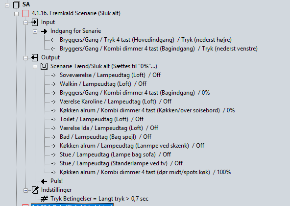

Peter Østergaard Godiksen Skrevet February 18, 2019 Rapporter Share Skrevet February 18, 2019 Hej, Efter at jeg har lavet en slukalt, har jeg problemer med mine kombidæmpere, De aktivere først udgangen efter 2-3 tryk. Er der andre som har samme problem eller ved hvad fejlen er? Jeg bruger 1.2.03.d. Trådløs dimmer FB Citér Link til kommentar Del på andre sites More sharing options...

0 Peter Østergaard Godiksen Besvaret February 19, 2019 Forfatter Rapporter Share Besvaret February 19, 2019 På 19.2.2019 at 06:10 , Bjarne Sørensen skrev: Hu er det vel ikke fordi din slukalt funktionsblok styrer udgangen direkte sammen med den anden funktionsblok? Det må man ikke. Du skal aktivere sluk indgangen på den FB der styrer lyset. Expand Det er den her som jeg har brugt Citér Link til kommentar Del på andre sites More sharing options...
0 TorbenSørensen Besvaret February 19, 2019 Rapporter Share Besvaret February 19, 2019 Har du husket, at forbinde Lysindikering fra dimmeren, til indgang Lysindikering i fb. 1.2.03.d.? Citér Link til kommentar Del på andre sites More sharing options...
0 Peter Østergaard Godiksen Besvaret February 19, 2019 Forfatter Rapporter Share Besvaret February 19, 2019 Nej, det prøver jeg. Tak for det! Citér Link til kommentar Del på andre sites More sharing options...
0 Peter Østergaard Godiksen Besvaret February 19, 2019 Forfatter Rapporter Share Besvaret February 19, 2019 Nu virker det Torben! Tak for det Citér Link til kommentar Del på andre sites More sharing options...
