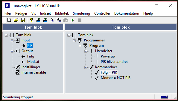

Er ved at om programmere huset, efter jeg har fået sat PIR op i alle rum til min alarm. Disse er indsat som "PIR Alarm" inputs, som jeg kan se er NC(On værdi ved ingen bevægelse), hvilket 6.0.2 alarm blokken kræver.
Men hvad så når man vil bruge samme PIR i nogle rum til at slukke lyset feks(ved ingen bevægelse) - det skal jo være NO(On værdi ved bevægelse)…?
Jeg havde samme setup i det gamle hus, men der syntes jeg nu ikke at jeg lavede inverterede signaler eller noget for at omgå den problemstilling ?
What to do :) ?
4 svar på dette spørgsmål
I den PIR blok jeg bruger til lys, (1.4.06.d) der angiver jeg om det er en alarm eller lys PIR. Og så vender den automatisk.. Det må være det Henning mente som i de gamle blokke.
Jeg har også en del inverterings blokke, fordi jeg bruger dem modsat i openhab. (en lille teknisk detalje jeg ikke skal kede jer med nu her :)).
Så begge dele virker glimragende!
