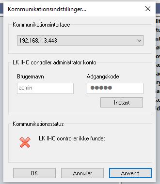

Jeg  skal til at ha sat min ihc contoller til visual 3 i huset, og er ved at konfigurere netværks tilslutningen, men det kniber mig voldsom med at kunne kontakte den via et netværks kabel, eller internettet, men så lang tid jeg ikke kan via netværks kabel og direkte i min pc, går jeg heller ikke ud fra det virker over nettet,
usb ingen problem og kan også få skrevet ip-adresse ind, osv, har det sidste ny skrig indenfor java inst, samt sidste fimware version,
tænker hvis jeg er 100% sikker på at jeg kun er conected via lan til pc og åbner CMD og ipconfig burde 192.168.1.3 ikke komme frem der
har prøvet med firma pc med samme resultat, når jeg sætter controller vil lan til min router (altibox) så kommer den også frem som en enhed men dog uden ip adresse, billed med rød cirkel
har fulgt quik guide der var med, men er der noget jeg har over set,
ide selve controller kommer frem på altbox routeren dog uden ip adresse siger mig controller ikke sender den ud, eller det skal den måske heller ikke

Dit apple TV sidder på 192.168.55.x så hvis det er det subnet din ruter er konfigureret med skal du nok ikke benytte 192.168.1.x adresser til IHC controlleren.
Så prøv lige fra en PC på dit kablede netværk at lave en IP config og noter hvad net og gateway der benyttes. Så konfigurer du Ihc controlleren med en IP på samme subnet.

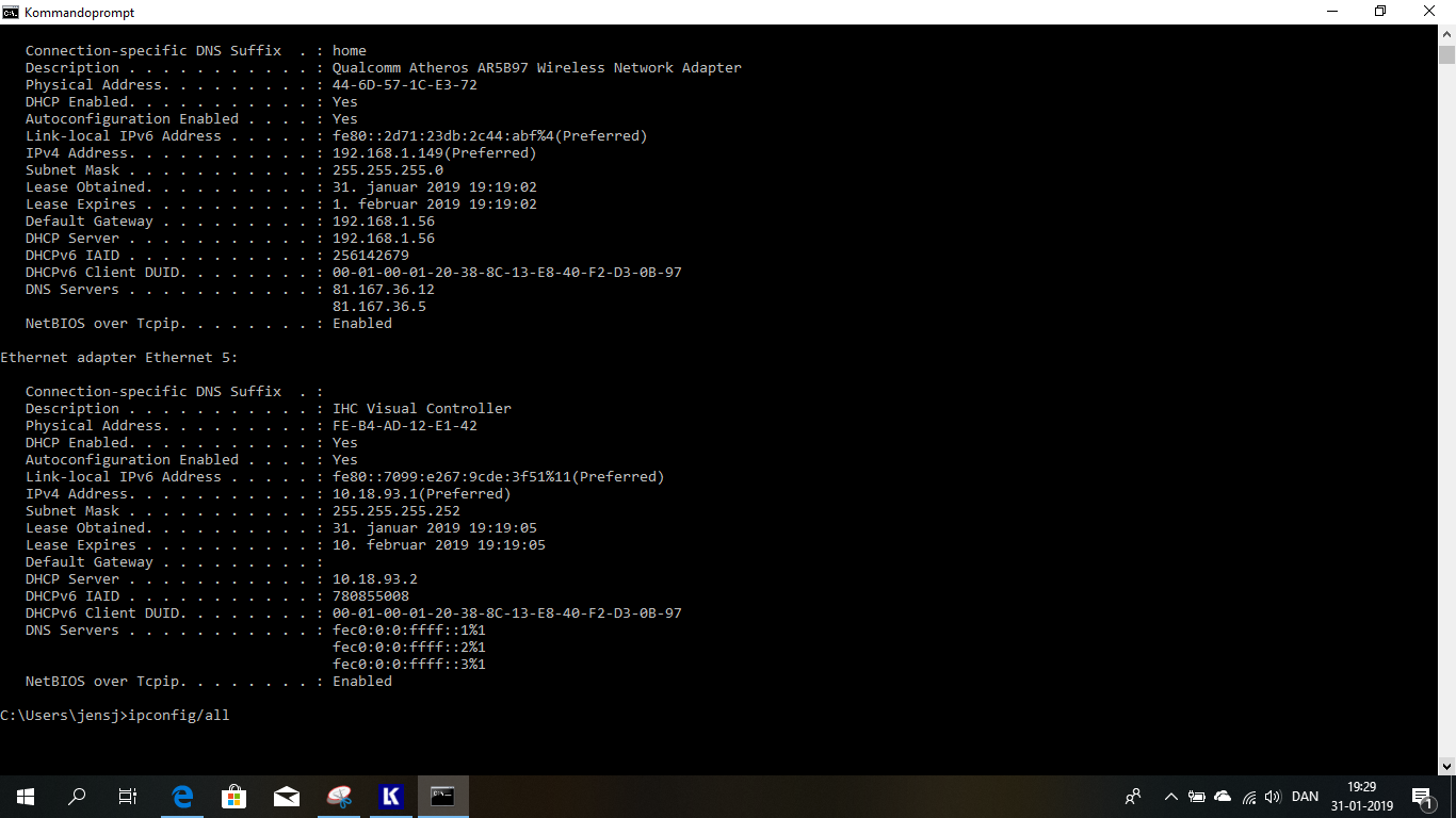

uanset hvad burde man så ikke kunne se  ip-adresse på CMD config/all
via a pc
Ikke hvis du har sat forkert IP nummer op på controlleren. Så ser du netop kun mac adressen.

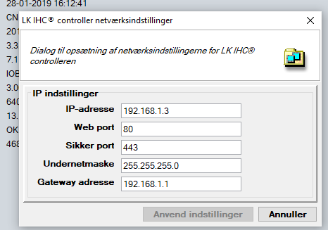

Det er sikkert som Lars skriver, at du bruger forkert net til controlleren, (det er ikke subnet). Hvis dit apple TV virker fint på 192.168.55.142, så skal din IHC controller også sættes op i 192.168.55.x nettet. (Jeg formoder ikke du har mere end et LAN).

gør det lige på torsdag skal til at på arbejde nu her, men uanset hvad burde man så ikke kunne se  ip-adresse på CMD config/all
via a pc
Nej du ser ikke alle enhederne på nettet, kun PC'ns netforbindelser. Den kan have flere f.eks. via lan, wifi og bluetooth mm.
Hvis du vil se alle skal du logge på din router (altibox)
Men hvis din PC nu har 192.168.55. x så prøv at konfigurer controlleren med en ip der er 10 højere, Og så check lige at subnet er ens (formentlig 255.255.255.0) Og så skal Gateway også være den samme. Herefter skal IHC controlleren gentartes før den bruger de nye netværksindstillinger.
  På 28.1.2019 at 21:08 , Jens Jakob skrev:
men ingen har samme adresse som controllerne har
Ingen af dem skal have samme adresse. Men de skal alle være i samme net. fx 192.168.55.xxx - x=et nummer mellem 1 og 254.
Hver enhed skal så have et unikt nummer, fx din IHC controller 192.168.55.250

det var bare for at prøve lidt om det hjalp og ænder den til 55, den står til 192.168.1.3 igen, tænker bare lidt på, når netværks kablet er dirkete i min pc,  og jeg er koblet fra nettet trådløst, og jeg bruge CMD ipconfig/all, så kommer den ip adresse jeg bruger via USB, tænker om den del i controlleren som skal gemme den ip adresse, ikke rigitg fungere, evt, software der blokere
men vil lige give det er skud mere der fredag
Tag en dyb indånding når du gør det.
Command Promt (CMD) "ipconfig /all" giver dig en oversigt over computeren du sidder ved, og dets netværks interfaces. Det er en indikation af, hvad din gateway er, (sandsynligvis din router), og hvilket net din computer er forbundet til (kan sagtens være flere forskellige, hvis du har flere netværkskort i din computer, fx et ethernet interface, et Wlan (WiFi) osv.. Reelt set også USB, da det kan være bundet op på IP nummer.. Og så kan du se Subnet.
Det du behøver at vide er, hvad er gateway (routerens IP adresse) på det net du skal have IHC controlleren på. Mit bud er det er 192.168.55.1. Subnet skal du også sikre dig er korrekt. Oftest vil det være 255.255.255.0. Men det kan godt være anderledes.
Hvis mine antagelser er rigtigt, så bør du sætte IHC controlleren til:
IP: 192.168.55.250
Subnet: 255.255.255.0
Gateway: 192.168.55.1
