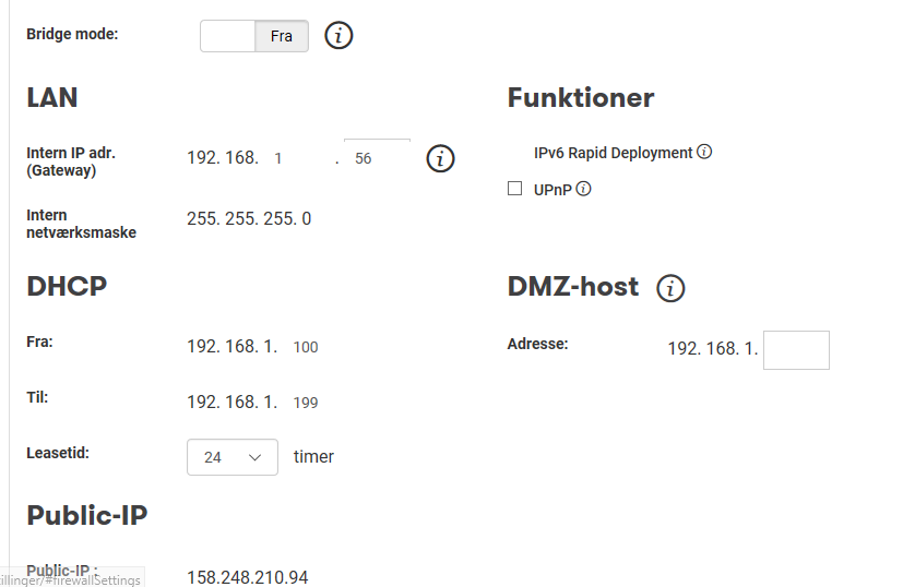

har prøvet med firma pc med samme resultat, når jeg sætter controller vil lan til min router (altibox) så kommer den også frem som en enhed men dog uden ip adresse, billed med rød cirkel

ville gerne at gateway adresse skulle kommer frem, under den section under ihc controller, og også controller ip adresse
Det gør den ikke, fordi den har et helt andet IP segment (10.18.93.1) Og den IP har af gode grunde ingen gateway på dit net, da din gateway hedder 192.168.1.56

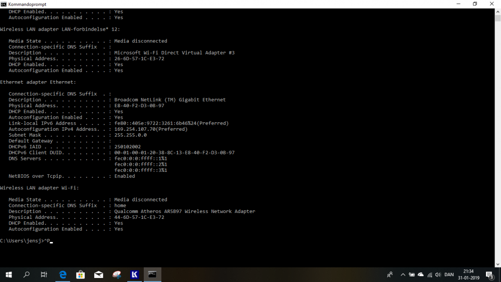

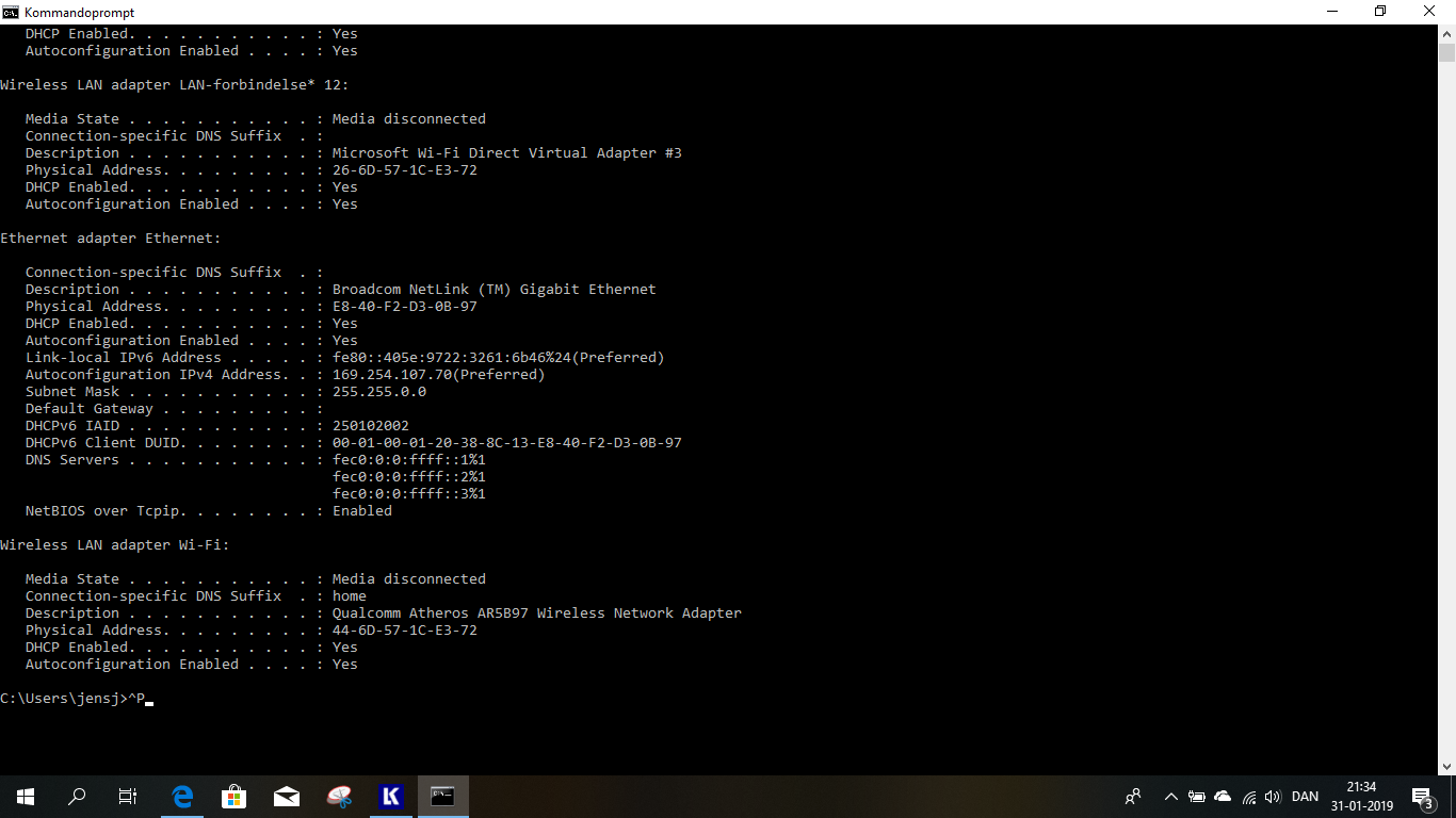

her er en screendump af ipconfig med lan kabel direkte sat i controller fra pc, og med wireless slået fra, og usb er taget af,  ihc controller giver ikke oplysninger ud af,  når hverken pc eller router får tildelt ip adresse, og med alt det vi har prøvet vil jeg  gå den retning der er noget galt med controller,
Det kommer ihvertfald ikke til at virke, medmindre du sætter din PC til en statisk IP i samme net, som du mener din IHC controller står til.
Er controlleren sat op til: 192.168.1.3 med subnet 255.255.255.0
Så skal din PC sættes op til statisk IP, fx: 192.168.1.4 med subnet 255.255.255.0 på ethernet kortet
(Undlad gateway på PC, da du skal snakke direkte sammen med Controlleren).
Ellers kan de slet ikke snakke sammen.
Så derfor - være 100% sikker på IP adressen på controlleren. Hvis du er i tvivl, så brug USB (igen) til at se hvad den er. Jeg har taget eksemplet som du skrev i ovenstående mail med screendumps.

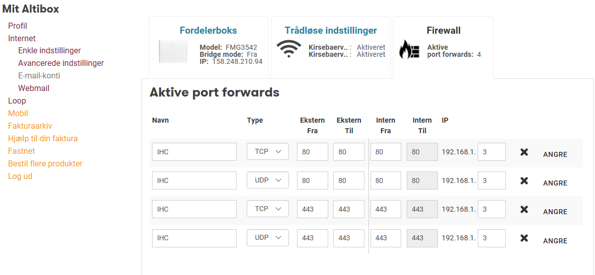

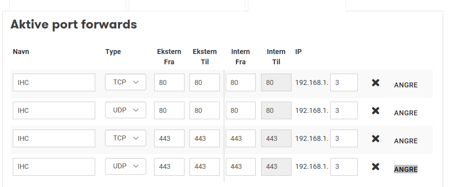

lavede 4 portforward på min router da jeg ikke har helt styr på hvad for en jeg skal bruge om det er Type TCP eller UDP eller port 80 eller 443

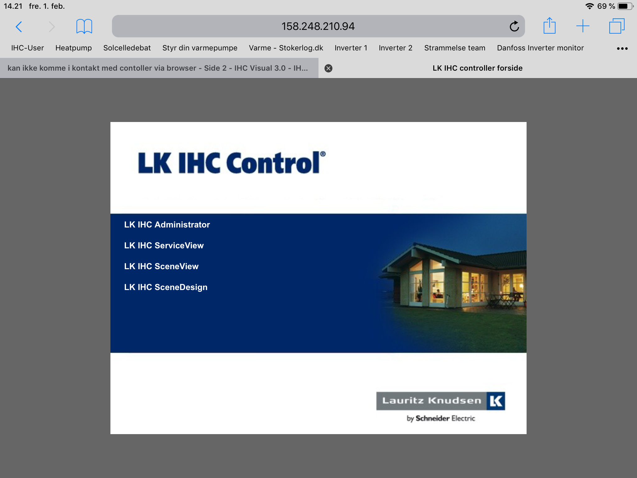

trykkede min faste ip adresse ind vupti der var hul, igennem

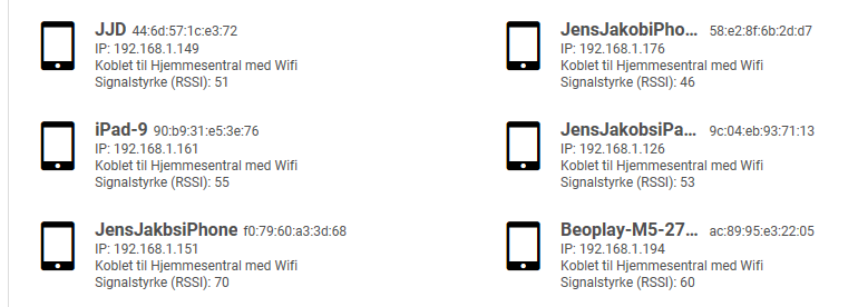

men Ip adresse kan stadigvæk ikke ses på min router som alle de andre kan, måske det skylles at der ikke er en auto ip adresse på den, eller hvad nu det hedder
Så vidt jeg husker, så bruger LK apps kun TCP trafik. Så du burde kunne fjerne de to UDP.
Jeg kender ikke din router. Men den bør vise sig på listen over klienter der er forbundet på dit lokal net. Hvis en sådan liste ikke findes, så er det dælme en skod router som jeg ville kyle langt langt væk, for uden en sådan list ville du heller ikke ane, hvis en uvedkommende var kommet ind på nettet.

Den nederste del burde vise samtlige klienter du har på. Det er muligt du skal finde WiFi/kabel klienter adskildt (forskellige steder). Hvis ikke den Altibox kan det, så ville jeg helt klart klage over den. Det er absolut en dårlig situation, hvis du ikke er i stand til at se, hvilket klienter der er forbundet til dit net.. Tænk hvis det var en udefrakommende, som havde opsnappet dit pw. Og nu sad og (mis)brugte dit net fx til hacking.. Det er rigtig skidt..
Alle IP's i den liste der er vist i dette skærmdump er i DHCP ranget og tilkoblet med WIFI, så jeg vil gætte på at formålet med denne liste er WIFI fejlsøgning. Hvis IHC controlleren er tilsluttet via netværks kabel, så er det meget tænkeligt at den aldrig vil dukke op i denne liste.
