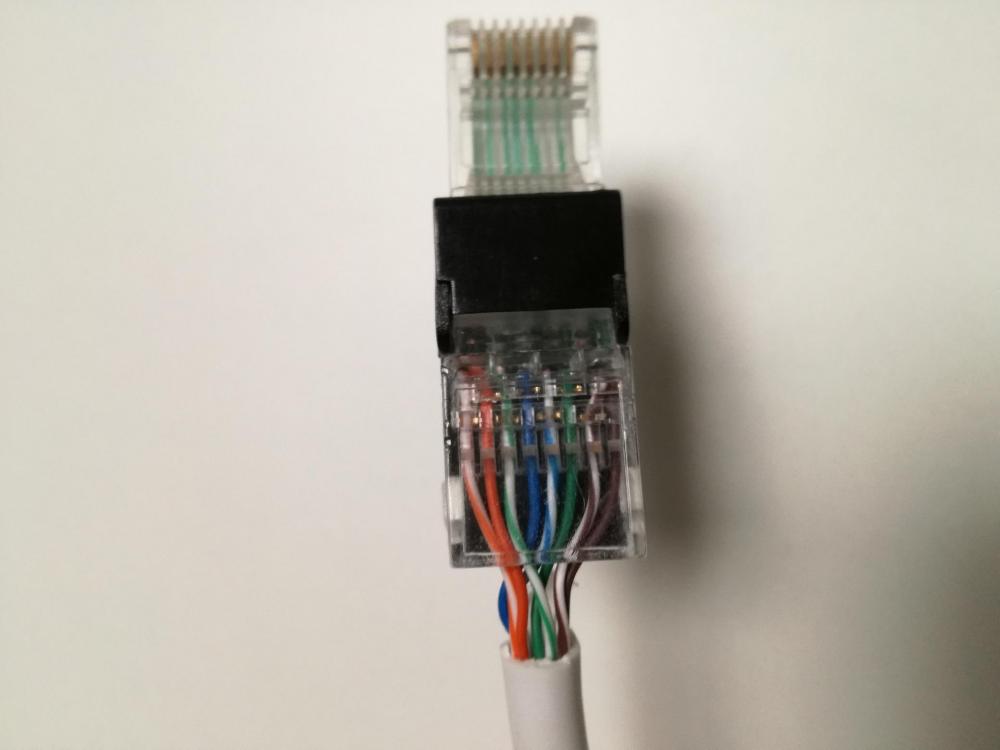

1 time siden, Ibrahim skrev:
Jeg har lige vedhæftet et billede. Kan I venligst sige, hvis det er muligt, om det er lavet korrekt?
Det ser rigtigt ud:
http://cubus-adsl.dk/elteknik/netvaerk/patchkabel.php
Men hvis en af ledningerne ikke har ordentligt fat, så kan det være årsagen. Derfor er Lars´anbefaling til en tester også rigtig god. De koster ikke alverdens.
Dernæst skal du være sikker på, at det er lavet på samme måde i den anden ende. Altså præcis ens i begge ender. Så er farvekombinationen i realiteten ligegyldig. Den er kun god at bruge, for at holde en vis standard.

Det kabel som er brugt, er ikke et LK IHC Net kabel, men et alm. Cat 5 kabel uden skærm, så farvekoden er som i det link Kandersen har lagt i tråden, og du behøver ikke de skærmede stik. Den eneste måde at finde ud af hvordan stikket i den anden ende er samlet, er ved at åbne det eller bruge en tester. Jeg købte fornylig en PDS tester for 2-300 kr. Den kan kun teste gennemgang, men til hjemmebrug er det 99% af hvad du skal bruge.
Når jeg kigger på billedet, så ser det ud som om at den brun/hvide leder er smuttet ved siden af skære klemmen. Hvis det er korrekt, har du årsagen til dit problem.
Kablet er et UTP Cat6 26 awg (det er ikke afskærmet, som jeg har forstået det?). Kan man så ikke bruge afskærmet stik til ikke afskærmet kabel?

Men ja det ser ud som om den brune leder ikke har skære klemmerne igennem, og den hvidbrune kun halvt. Men ellers køb en af de simple testere her som kan afslører det:
