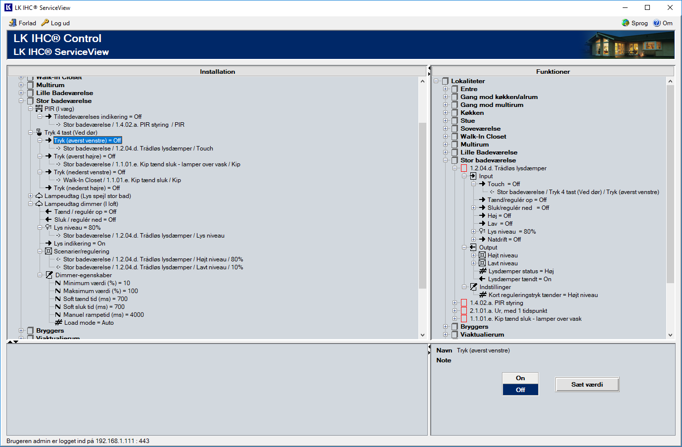

Jeg har subjekt i HW ver. 2 installeret i vores badeværelse til at styre 8 spots med OSRAM parathon 4,6 watt LED spots. Problemet er at det virker som den nogen gange har sit eget liv og ikke reagerer. F.eks. så vil lyset nogen gange ikke slukke eller tænde.
Hvis jeg kigger i IHC serviceview, så kan jeg se at trykket virker fint og reagerer. Ovre i funktionsblokken kan jeg også se at status ændrer sig for 'Lysdæmper status' og 'Lysdæmper tændt', men lyset tænder og slukker ikke.
Jeg har vedhæftet et screenshot nedenfor af aktuel status hvor lyset burde være tændt, men det er fysisk slukket.
Nogen forslag til hvad der er galt. Noget der er programeret forkert? RSSI ligger på 20 for lysdæmperen hvilket burde være ok.

Ud fra scenarie beskrivelserne i screenshotet ser det ikke umiddelbart ud til at 1.2.04.d laver regulering op/ned via scenarie. Det ser mere ud til at der bliver sat et højt niveau eller et lavt niveau, men jeg kan tage fejl, for jeg har ikke en kopi af den, så jeg kan ikke se hvordan den funger.

I det vedlagte screen shot fra Ulrik er Tænd/reguler op og Sluk/reguler ned på dimmeren ikke forbundet. Det er netop disse 2, som benyttes til regulering i den test fb, som jeg henviser til.

Det laver regulering via "Højt niveau".
