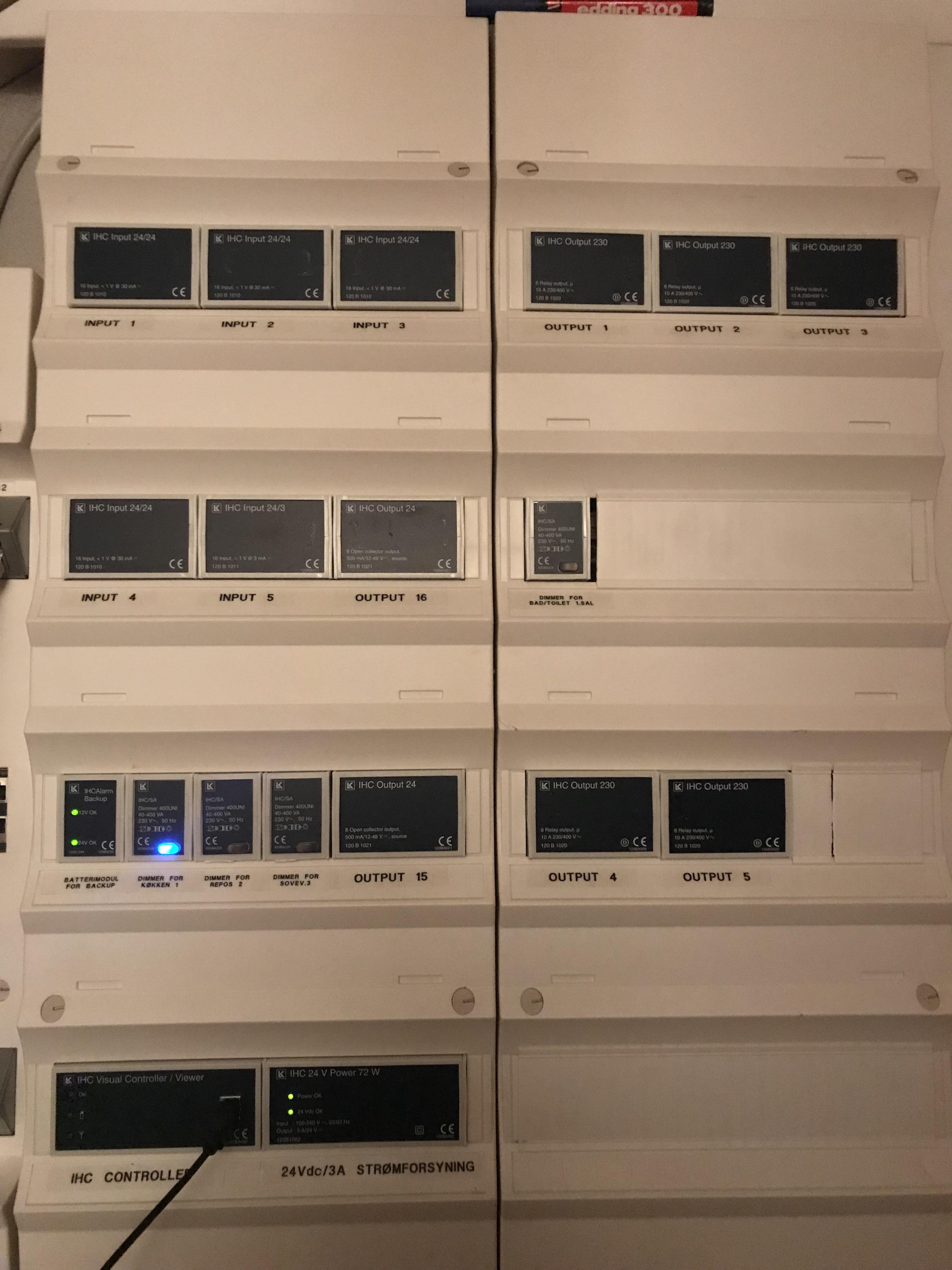

Du må gerne lige lægge et par billeder op fra din tavle, det kan være lidt nemmere at se hvad der kan drille. Du kan f.eks. have et defekt backupmodul der ikke kan levere spænding ud længere evt pga defekt batteri...

Der er et batteribackupmodul installeret, 2. nederste række med to LED's
Tavlen skal åbnes og batteriet tages fra og gruppeafbryderen der forsyner ihc-controlleren skal afbrydes i 5 minutter.
Så starter controlleren op på ny, og så må du se om det har hjulpet noget.
Btw pæn gruppetavle den er mærket op det er ikke altid man ser det.
Sælger var en grundig mand. Det har jeg haft glæde af flere gange allerede :)
