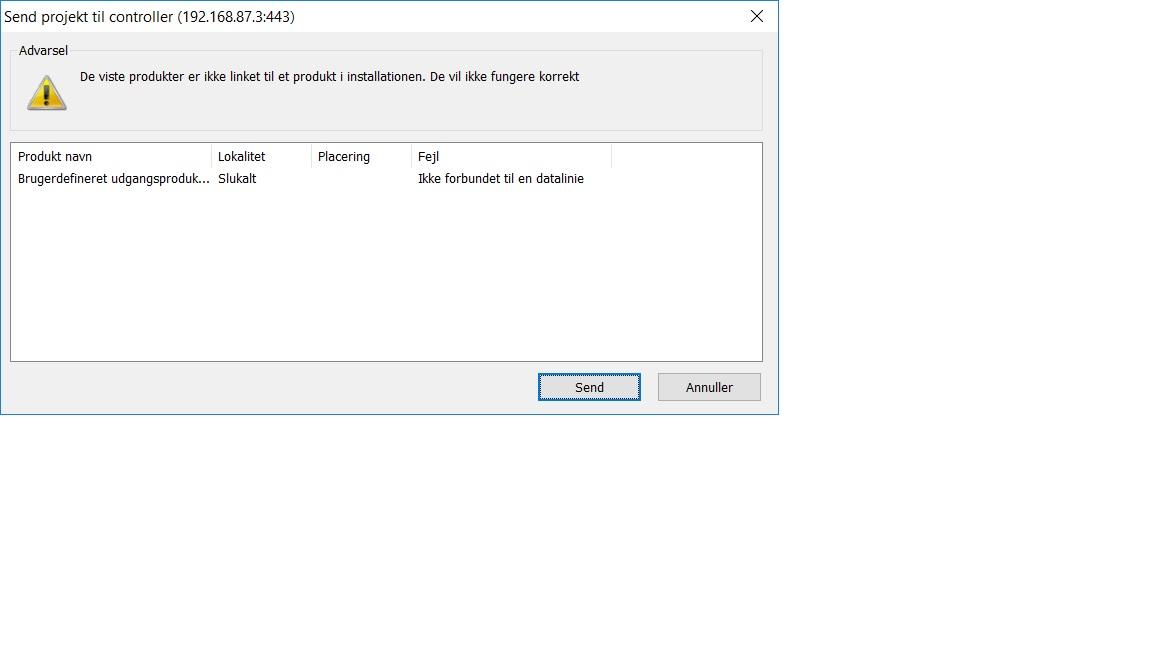

Jeg har nu fået opdateret min HW 6.1 til nyeste firmware, takket være jeres workaround herinde. Pt. virker det uden problemer - og kan ikke mindst tilgås fra app på telefon samt via ip.
Idet jeg ikke har haft "kontakt" til den i længere tid, havde jeg et par ting der skulle rettes. Ved opsendelse til controller, fik jeg så vedhæftede fejlmelding. Jeg ved ikke rigtig hvad jeg skal lede efter. er der nogen der kan hjælpe?

I vinduet i venstre side, har du fået oprettet et brugerdefineret udgangsmodul, som ikke er forbundet til en datalinie.. enten er du kommet til at slette datalinien. eller også har du oprettet den ved en fejl.. tjek om det er noget du skal bruge, ellers slet den..
Men ellers betyder det ikke noget. Jeg har nok 10 stk af disse stående, det er hvis jeg laver lidt om så flytter jeg dem til en midlertidig lokation.
Samme meddelelse vil du få hvis du har et Opus 4-tast med LED og kun har forbundet/bruger de to øverste LEDs, så det kan mai ikke altid komme udenom.
Ifølge LK er der ikke problemer med at det er sådan.
