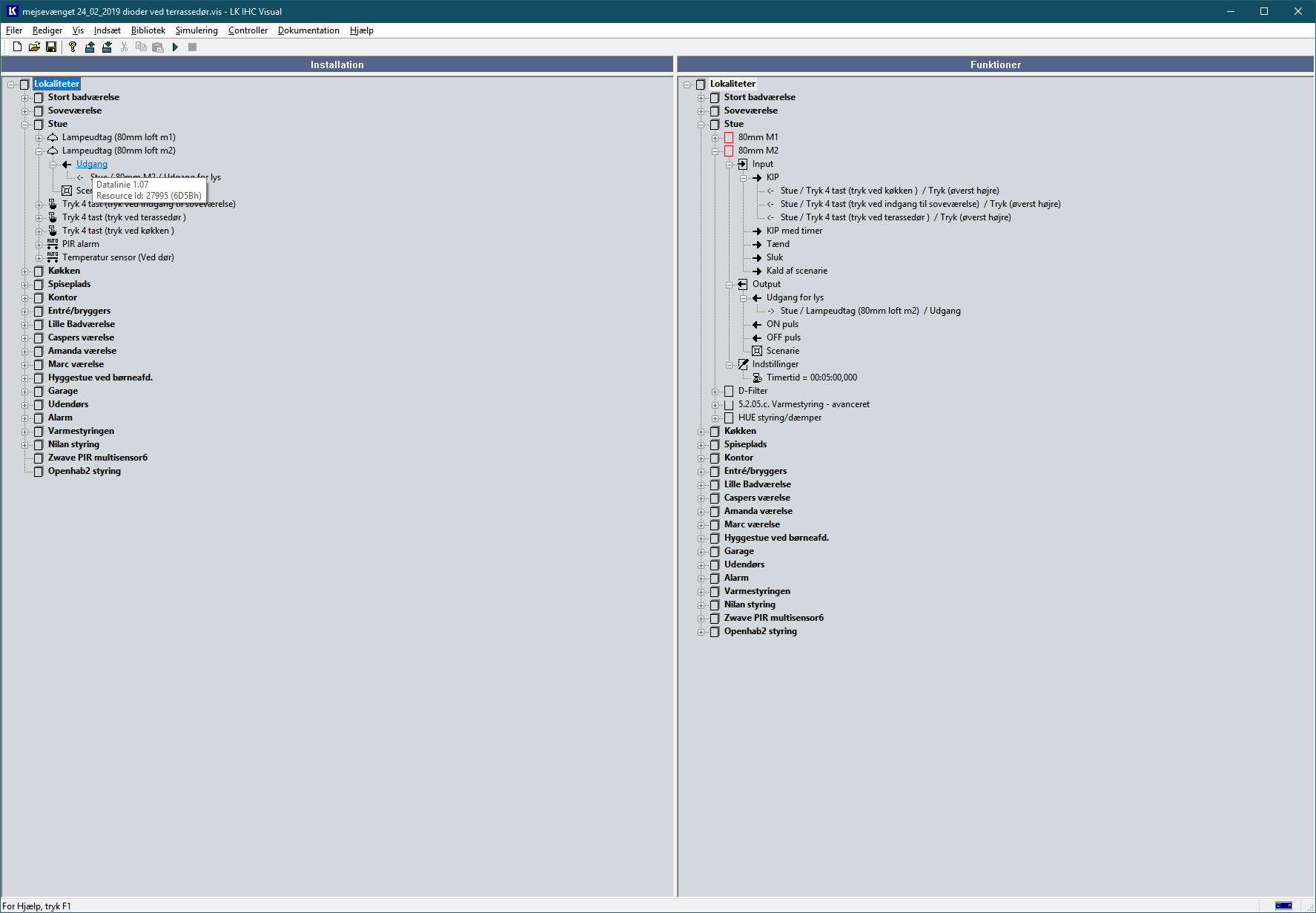

Fjerne dine switces hvor du bruger Kip funktionblok. Det kommer ikke til at virke.
I stedet så bruger du resourceID direkte fra lampeudtaget (udgangen) i din items. På den måde kan du tænde/slukke lampeudtaget via Google home, og også via de fysiske tryk i dit hjem som du plejer.
Det er egentlig også den helt rigtige måde at gøre det på. Man skal bare passe på med at aktivere et produkt direkte, for hvis ikke der er tilbagemelding til Fbén, så kan funktionen gå ud af sync i Controllerne. Men i det her tilfælde kan det ikke ske, dels fordi udgangen også følger med i funktionsblokken. Men også fordi det er en Kip blok, så den er ret ligeglad med, om dit lys er tændt eller slukket i forvejen. Hvilket selvfølgelig er uhyre logisk, når man lige får tænkt lidt dybere over det.
ResourceID fra lampeudtaget tages her: (se vedhæftet billede).
Og sådan her ser item ud:
Switch testIHClys  "Stue M2 lys [%s]"   <light>   	        [ "Lighting" ]	        { channel="ihc:controller:elko:output27995" }
PS. Husk at synkronisere dine enheder i Google Home :-)
