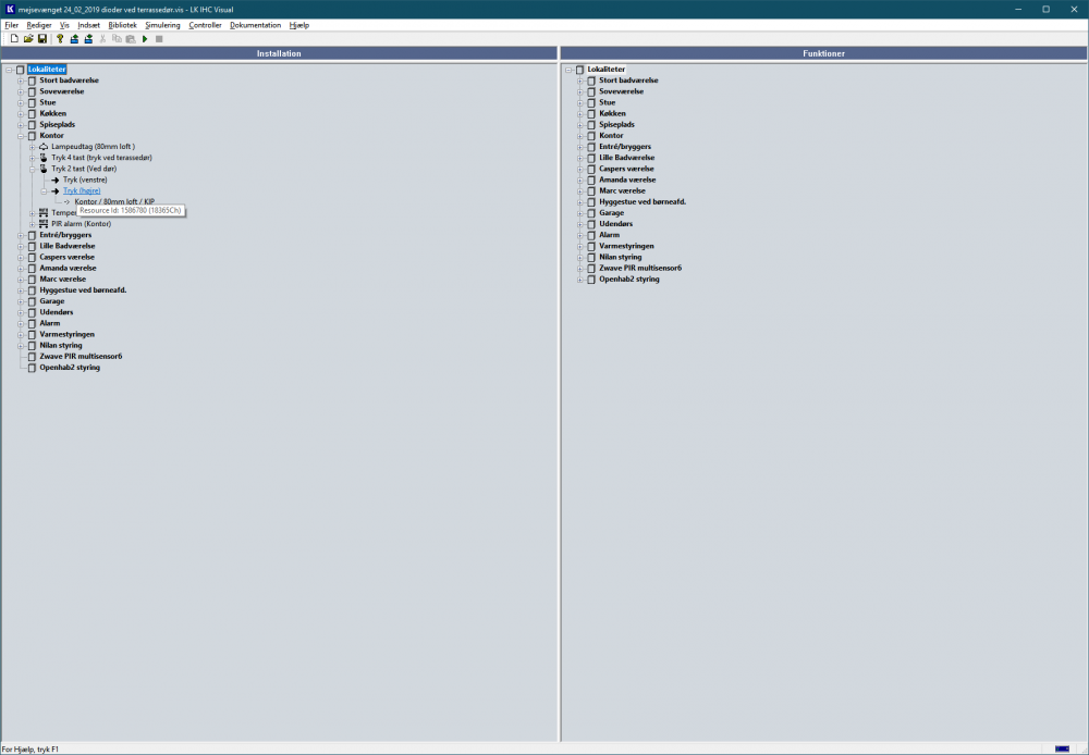

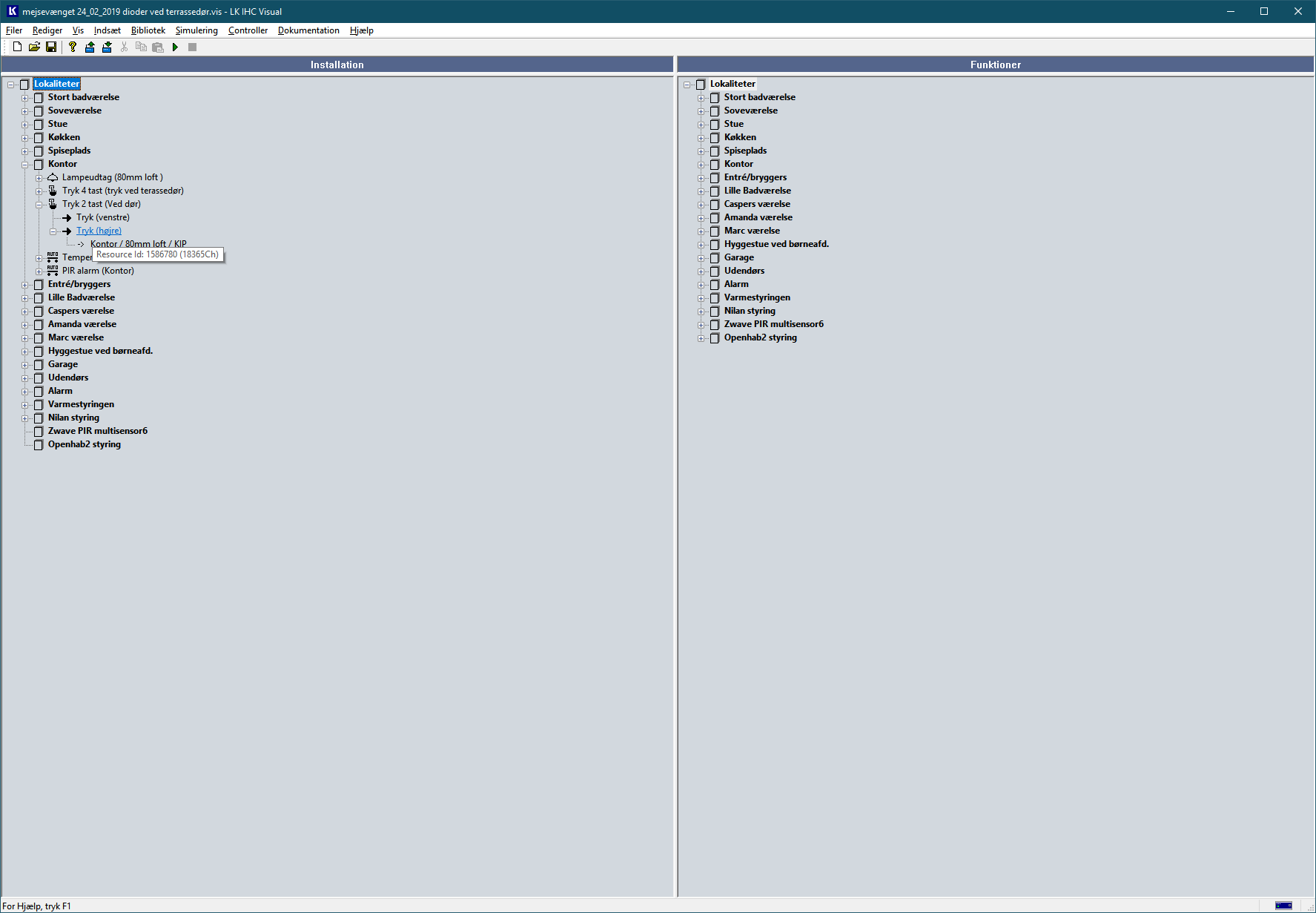

Her er 3 screendumps af de resourceID som ovenstående er taget fra.
Første er selve trykket:
Den næste er det som trykket normalt tænder/Slukker:
Det sidste er lampeudtaget:

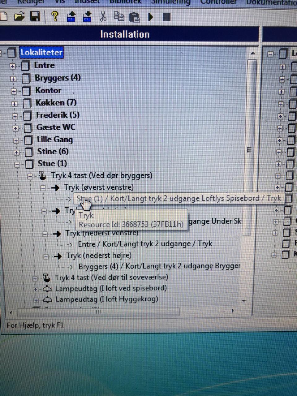

Prøv at holde det op imod de items og sitemap jeg skrev i forrige indlæg, og så sammenlign med din egen.
Af hvad jeg umiddelbart kan se, så har vi ramt et andet resourceID for dit lampeudtag. Men det kan ikke have nogen betydning for om dit tryk virker eller ej. Dit tryk skal simpelthen virke, og det skal tænde/slukke dit lampeudtag uden problemer, når det er en standard Kip funktionsblok du bruger.
Men jeg bemærkede ud af dit screendump på side 2, at du bruger funktionsblok 1.1.01.c. Og den har en fejl. Så måske du skal overveje at opdatere til 11.01.d som er den funktionsblok jeg bruger.
EDIT - glem det med funktionsblokken.. Jeg kan se det er 1.1.01.e du bruger.. Jeg læste det som et c.

Det kan du se på billederne lige oven over dit indlæg.
