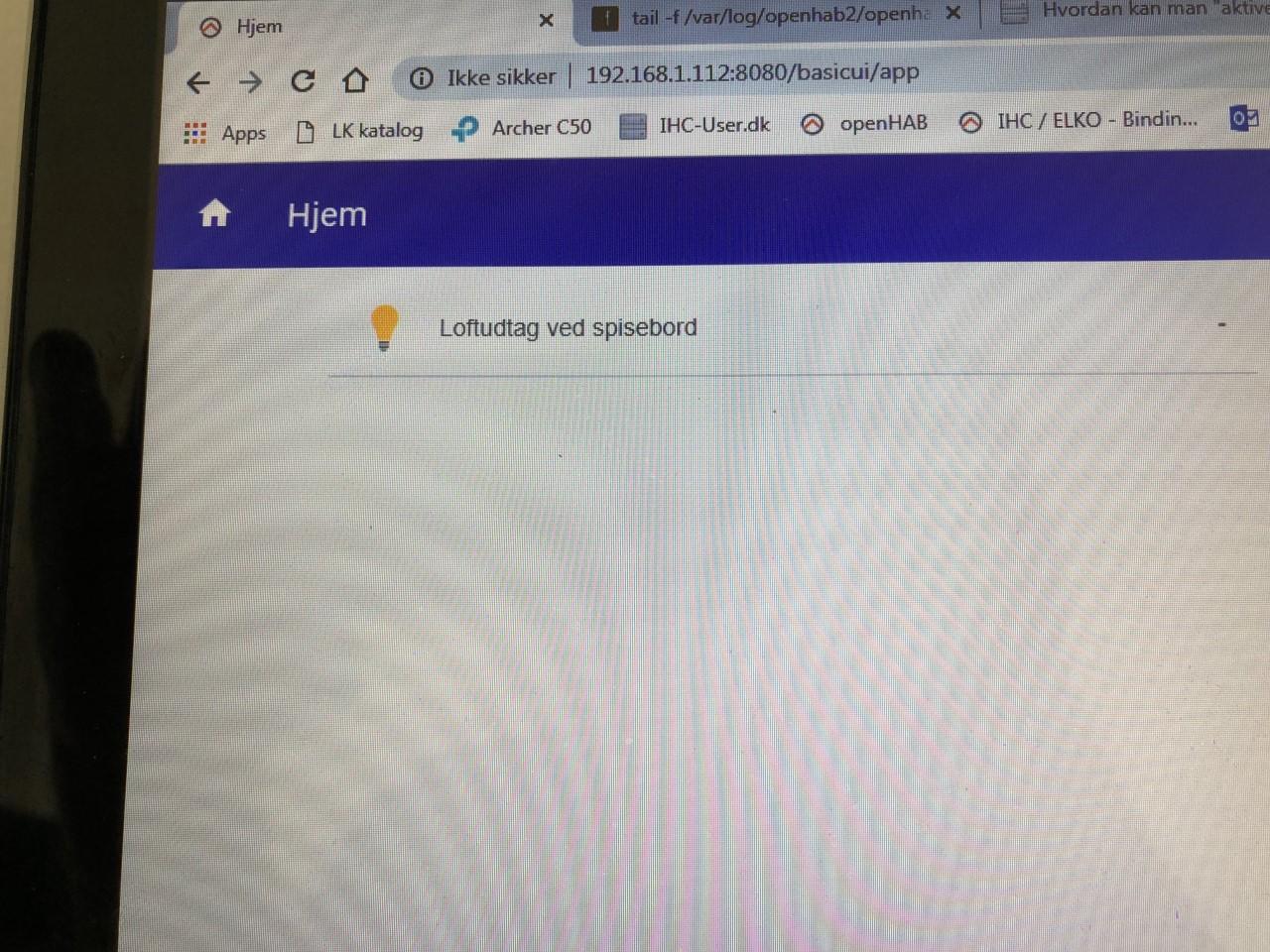

nu ser det ud som følgende:
2019-02-25 11:05:44.359 [ERROR] [ui.internal.items.ItemUIRegistryImpl] - Cannot retrieve item for widget org.eclipse.smarthome.model.sitemap.Text
2019-02-25 11:05:44.365 [ERROR] [ui.internal.items.ItemUIRegistryImpl] - Cannot retrieve item 'Light_Stue' for widget org.eclipse.smarthome.model.sitemap.Text
2019-02-25 11:05:44.371 [ERROR] [ui.internal.items.ItemUIRegistryImpl] - Cannot retrieve item 'Light_Stue' for widget org.eclipse.smarthome.model.sitemap.Text
2019-02-25 11:05:44.376 [ERROR] [ui.internal.items.ItemUIRegistryImpl] - Cannot retrieve item 'Light_Stue' for widget org.eclipse.smarthome.model.sitemap.Text
==> /var/log/openhab2/events.log <==
2019-02-25 11:05:47.845 [ome.event.ItemCommandEvent] - Item 'Tryk_LightStue' received command ON
så der er stadig problemer med text item. men den tænder heller ikke lyset.
Har en ide..
I hjem.sitemap fil..
Slet indholdet og indsæt dette:
sitemap hjem label="Hjem" {
Text    item=Light_STUE
Switch  item=Tryk_LightStue mappings=[ON=Kip]
Og i din hjem.items skal du slette indholdet og indsætte dette:
Group:Switch:OR(ON, OFF) gV "PushButton 300ms [%s]"
Switch Light_STUE       "Loftudtag ved spisebord [%s]"             <light>                   ["Lighting"]      {ihc="<714078"}
Switch Tryk_LightStue   "Tænd/Sluk Loftudtag ved spisebord [%s]"   <WallSwitch> 	(gV)     ["Switchable"]	   {ihc=">[ON:3864668:100]", autoupdate="false"}
