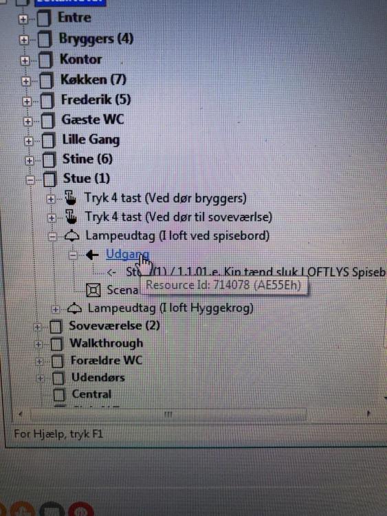

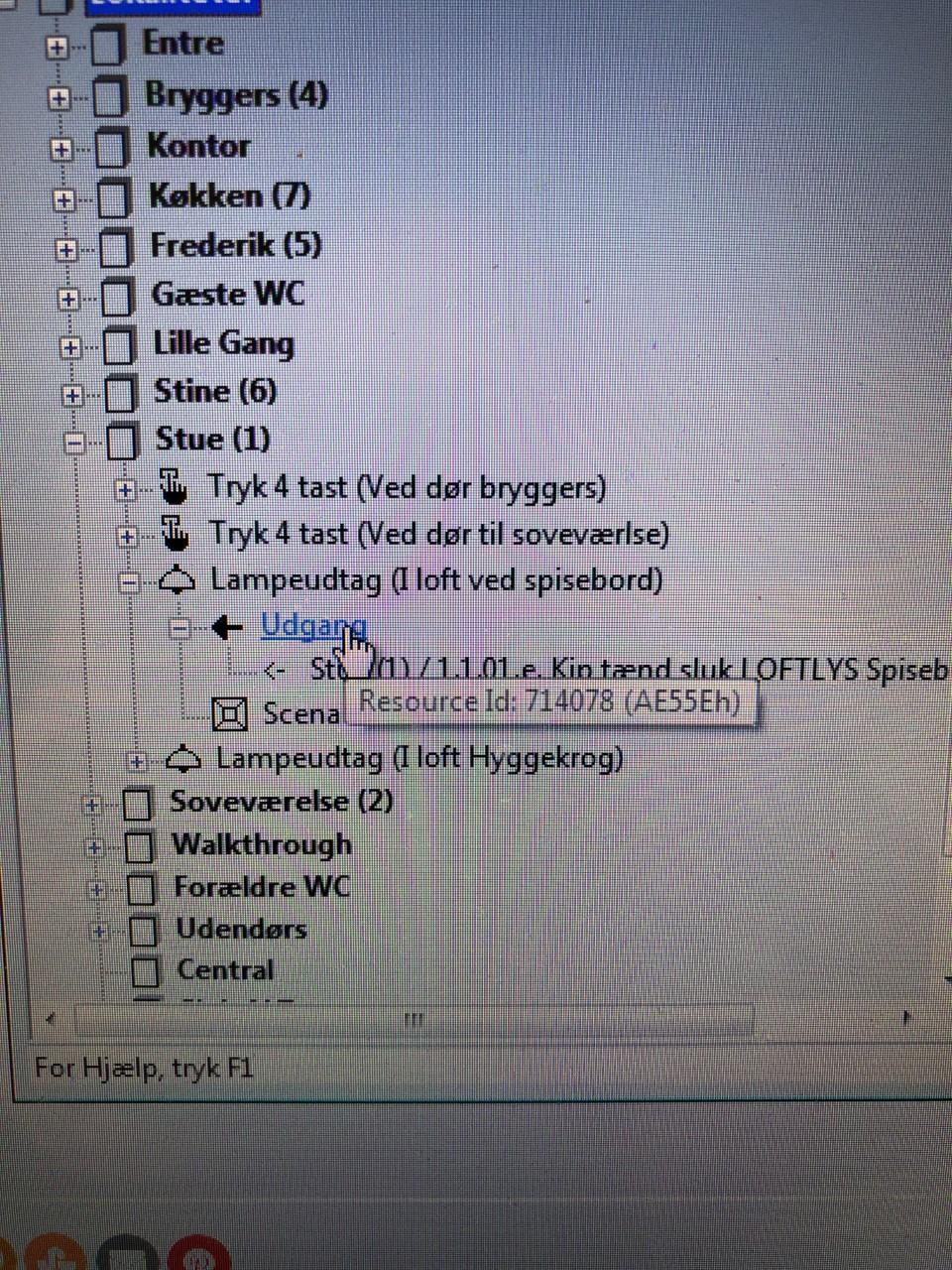

Så er som sagt ikke sikker på at det er det rigtige nummer jeg bruger!
Det sådan ud indenfra ihc visuel: se billedet
'light_slukalt' og 'light_entre' virker som de skal, (hvorfor der intet sker, skal jeg lade være usagt, men de opdatere fra NULL til ON/OFF. Så de gør som de skal).
'Light_STUE' er lidt underligt den fejler.. Ud fra billedet burde der ikke være noget galt i resourceID. Det er jo et simpelt lampeudtag, kan jeg se.
Det eneste jeg lige kan komme på, det er TAG. Det burde ikke været et problem, men det rigtige TAG for et lampeudtag er ["Lighting"].

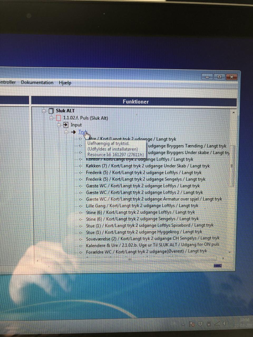

Kan du vise mig, hvor i Visual den 'Light_slukalt' resourceID er linket til? (screendump fra Visual ligesom du viste med stuen).

Nej du skal ikke linke på udgangen.. Det giver ingen mening for funktionen, hvis du vitterlig vil have en 'slukalt' funktion i openhab.
Meeeen..for vores skyld, og for forståelsens skyld, så burde du måske overveje at vente lidt med alle de andre Switches jeg kan se du har lavet. Og holde dig til to funktioner til at starte med.
Lampeudtaget over spisebordet
Trykket du tænder/slukke dette lampeudtag på.
Det giver som sagt lidt nemmere forståelse, når du kan se noget virker som det skal, og så du bygger videre ud fra det.

Switch Light_STUE       "Loftudtag ved spisebord [%s]"             <light>                   ["Lighting"]      {ihc="714078"}
Switch Tryk_LightStue   "Tænd/Sluk Loftudtag ved spisebord [%s]"   <WallSwitch> 	(gV)     ["Switchable"]	   {ihc=">[ON:xxxxxxx:100]", autoupdate="false"}
Den nye item 'Tryk_LightStue' skal du linke til det resourceID på det IHC tryk, som du normalt tænder/slukker lampeudtaget på. (udskift KUN xxxxérne)

2 timer siden, Christian Bille skrev:
Skal der ikke bruges noget andet end "text" det er vel en status af udgangen, som er en lampe?
Den melder fejl på text delen.
Nej, for Text "aflæser" bare værdien fra din Light_Stue item. Problemet er at den ikke kan omsætte dit item til en værdi den forventer at få. Så det er din item som er problemet.
Hvilket IHC produkt er Light_Stue helt præcist?
Kip trykket lader til at virke. Men jeg kunne godt tænke mig at se, at den også går OFF. Det er det som den rules jeg gav dig bør gøre automatisk efter 300ms.
