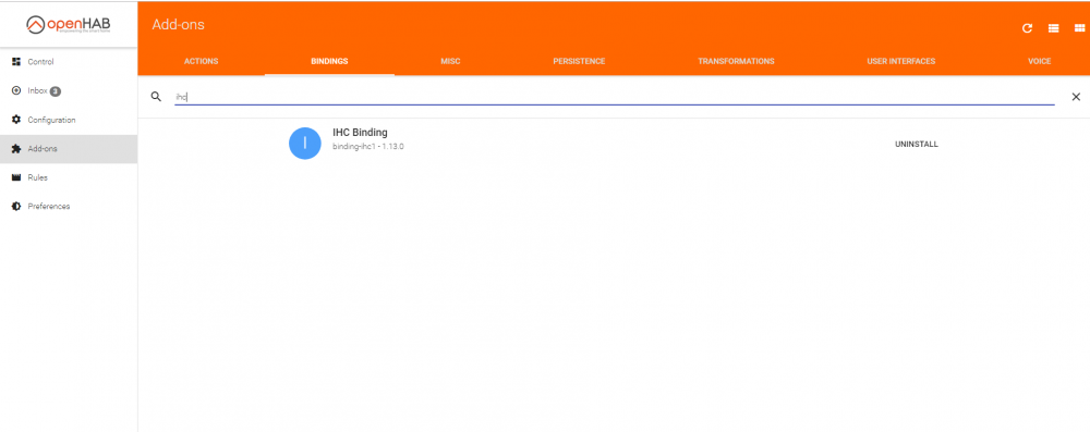

1 time siden, Christian Bille skrev:
Har lagt bindings ind manuelt i addons.cfg under services mappen via visuel studio code.
Hvis denne linje er korrekt, så har du installeret den nye binding, men konfigureret den gamle binding (cfg i service folderen).
(Note - Visual Studio er bare en editor og har ikke direkte noget med openhab at gøre).
bindings = binding-ihc1 - 1.12.0 , binding-astro - 2.4.0 osv.
Nu er det svært..
Jf ovenstående, forudsat at den linje er korrekt, så har du lagt den nye binding ind i addons, men din cfg er i service. Og nu skriver du at det er ihc binding 1.12.0, som er den gamle..
Jeg er pænt forvirret. Et eller andet sted er der noget der går galt i din beskrivelse. Jeg er ikke bekendt med, at man kan installere den gamle binding manuelt. Det vil muligvis virke, men det giver ingen mening, når den allerede er "indbygget" i openhab.
Anyway - Der sker ingen skade ved det, da du sagtens kan have begge installeret samtidig. Så lad os bare gå ud fra, at du bruger den gamle binding (1.12.0) Og denne har du installeret fra PaperUI -> Addons -> Bindings (Det burde i øvrig være version 1.13).
Her er et billede fra min PaperUI -> Addons -> Bindings med den gamle binding installeret:207243857_paperuiIHCbinding1_13.thumb.png.89494485bf77c51ba2afbb87380fafce.png
Hvis du kan bekræfte din også ser sådan ud. Så går vi videre til din cfg-fil i /services/

Switch Light_slukalt {ihc="161297"}
Har også oprettet følgende i Items mappen (lys.items)
Switch Light_STUE {ihc="714078"}
Switch Light_entre {ihc="212318"}
Switch Light_bryggers {ihc="706142"}
Switch Light_køkken {ihc="707678"}
Switch Light_kontor {ihc="581982"}
Switch Light_lille_gang {ihc="2912606"}
Switch Light_frederik {ihc="518494"}
Switch Light_stine {ihc="697950"}
Switch Light_gæste_wc {ihc="709726"}
Switch Light_soveværelse_loftlys {ihc="97886"}
Switch Light_walkthrough {ihc="717662"}
Switch Light_forældre_wc {ihc="719710"}
Switch Light_udelys1 {ihc="5553243"}
Switch Light_julelys {ihc="5552731"}
Og så her er mit sitemap (default.sitemap):
sitemap default label="Hjem"
    Frame label="Sneslev Hjem"{
    Switch Light_STUE {ihc="1920530"}
    Frame label="Weather" {
        Text item=Weather_Temperature valuecolor=[Weather_LastUpdate=="NULL"="lightgray",Weather_LastUpdate>90="lightgray",>25="orange",>15="green",>5="orange",<=5="blue"] {
            Frame {
                Text item=Weather_Temp_Max valuecolor=[>25="orange",>15="green",>5="orange",<=5="blue"]
                Text item=Weather_Temp_Min valuecolor=[>25="orange",>15="green",>5="orange",<=5="blue"]
                Text item=Weather_LastUpdate visibility=[Weather_LastUpdate>30] valuecolor=[Weather_LastUpdate>120="orange", Weather_LastUpdate>300="red"]
            Frame {
                Switch item=Weather_Chart_Period label="Chart Period" icon="chart" mappings=[0="Hour", 1="Day", 2="Week"]
                Chart item=Weather_Chart period=h refresh=600000 visibility=[Weather_Chart_Period==0, Weather_Chart_Period=="NULL"]
                Chart item=Weather_Chart period=D refresh=3600000 visibility=[Weather_Chart_Period==1]
                Chart item=Weather_Chart period=W refresh=3600000 visibility=[Weather_Chart_Period==2]
// vim: syntax=Xtend
Men dette virker ikke som det skal
Lys.items
ihc.cfg
default.sitemap
ihc.things
