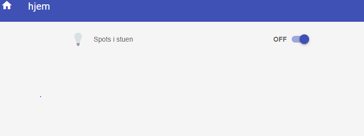

Nu virker det , men undrer mig at jeg ikke kan bruge item navn i sitemap . Har jeg glemt noget ?
items fil ser nu sådan ud
Switch Lys_Stue  "Spots i stuen"    <light>   ["Ligthing"]    {channel ="ihc_controller_37f1c4d0_output331648091"}
sitemap default label="hjem"
    Switch item=ihc_controller_37f1c4d0_output331648091
1 time siden, bozidar skrev:
Switch item=Lys_Stue  "Spots i stuen"    <light>   ["Ligthing"]    {channel ="ihc:controller:37f1c4d0:output331648091"}
Ja, din items skal ikke have =
(den overså jeg før). Den skal se således ud:
Switch Lys_Stue  "Spots i stuen"    <light>   ["Ligthing"]    {channel ="ihc:controller:37f1c4d0:output331648091"}
Din item hedder 'Lys_Stue' Så det er den du skal bruge i dit sitemap:
Så burde det svinge!
Jep ,men det er jo her der må være noget forkert.
Når jeg udskifter
med
Så virker det ikke mere..
Det virker med Switch item=ihc_controller_37f1c4d0_output331648091
Stop!!..
Du spurgte til dit sitemap, og så retter du i din items fil med den rettelse jeg gav til dit sitemap.. Det går ikke godt..  :)
Lad os starte fra start, så du kan få overblikket tilbage.
.things fil
ihc:controller:elko [ ip="192.168.0.3:443", username="admin", password="password", timeout=8000, loadProjectFile=true, createChannelsAutomatically=true ]
.item fil
Switch Lys_Stue  "Spots i stuen"    <light>   ["Ligthing"]    {channel ="ihc:controller:elko:37f1c4d0:output331648091"}
.sitemap fil
Vil lige indskyde lidt forklaring, for det er meget vigtigt du forstår forskellen på de tre ovennævnte filer.
.things filen:
Den første del af .things filen (ihc:controller:elko) det er den del der navngiver din controller.
Hvis du nu fx havde haft to controllere, så ville de have hver deres navn (efter det sidste: den første del er fast altid). Fx:
ihc:controller:elko01         [ ip=........ ]
ihc:controller:elko02        [ ip=........ ]
items filen er der hvor du linker dine items til channels på din controller: Bemærk [channel="ihc:controller:elko.. ] Det er den del der afgører hvilken controller som dit item linker til. Og derefter kommer så resourceID. Det er det egentlig produkt i IHC controlleren i dit tilfælde er: 37f1c4d0:output331648091
Helt konkret så betyder den linje i din items fil:
Du linker item, som er af typen Switch til itemnavn Lys_Stue med label Spots i stuen og ikon light med tag Lighting til kanal på ting ihc:controller:elko med resourceID 37f1c4d0:output331648091
Bemærk, det er highligth direkte som det står i din items fil.
I sitemap filen angiver du KUN items navnet, dvs Lys_stue
Typen behøver ikke være Switch. Det kunne også være Text. Forskellen er at Switch der kan du tænde og slukke via sitemap. Med Text kan du bare se status.
Der findes også andre parametre til sitemap, men vi holder os lige til grundprincippet for god ordens skyld.
Apropos status i sitemap på en items, så mangler du faktisk en parameter i din items for at kunne se status. I de fleste tilfælde vil man bruge [%s] i label. For så kan du i sitemap se, om din Switch er ON eller OFF. Uden [%s] i label så kan du ikke se det..
Dvs din items fil skal faktisk se sådan her ud:
Switch Lys_Stue  "Spots i stuen [%s]"    <light>   ["Ligthing"]    {channel ="ihc:controller:elko:37f1c4d0:output331648091"}
Nu burde det virke uden problemer, og du burde kunne se din switch Spotlys i stuen, i dit sitemap inkl om det er ON eller OFF.

Nu vil jeg gøre præcis som du beder mig om.
Sitemap fil
  Switch item=Stue_Lys
items.fil
Switch Stue_Lys  "Spots i stuen [%s]"    <light>   ["Ligthing"]    {channel ="ihc:controller:elko:37f1c4d0:output331648091"}
Things fil
Det ser sådan ud. men jeg kan ikke styre spottene..Og der er ingen fejl i loggen.
Det kunne jeg før med det "forkerte " setup

når jeg tænder og slukke på mobil app siger den
2019-08-14 22:55:09.334 [vent.ItemStateChangedEvent] - ihc_controller_37f1c4d0_output331648091 changed from ON to OFF
2019-08-14 22:55:13.823 [vent.ItemStateChangedEvent] - ihc_controller_37f1c4d0_output331648091 changed from OFF to ON
før da den virkede sagde loggen
