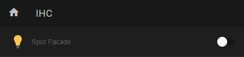

    Switch item=IHC_Spot_Facade label="Spot Facade"
Default.items ser såleded ud:

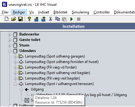

Switch IHC_Spot_Facade "Spot Facade" <lightbulb> {ihc="775259"}
Resource værdi'en jeg benytter har jeg fundet både i Openhab og i Visual softwaren:

Tak for svar, og tak for tippet med labels.
Desværre sker der heller ikke noget når jeg bruger basicUI.

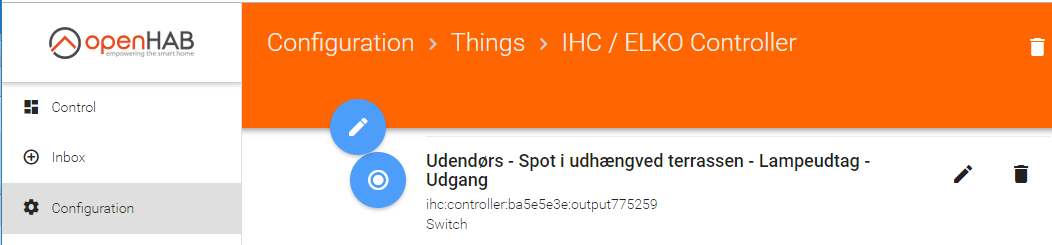

Jeg har kigget i Karaf, og fundet at når jeg basicUI via PC browser - autogenereret af Openhab, skriver den således når lyset tænder:image.png.c9b43a349acc701eea765644796ea759.png
Når jeg benytter mit defaults.item script får jeg dette:image.png.a8e84e1b62e6df8083b10a005bcf2ea5.png
Jeg har lavet følgende ændringer, og nu virker det:
Default.items
Defaults.sitemap
Har du et bud på hvorfor jeg skal bruge det lange og besværlige item name?

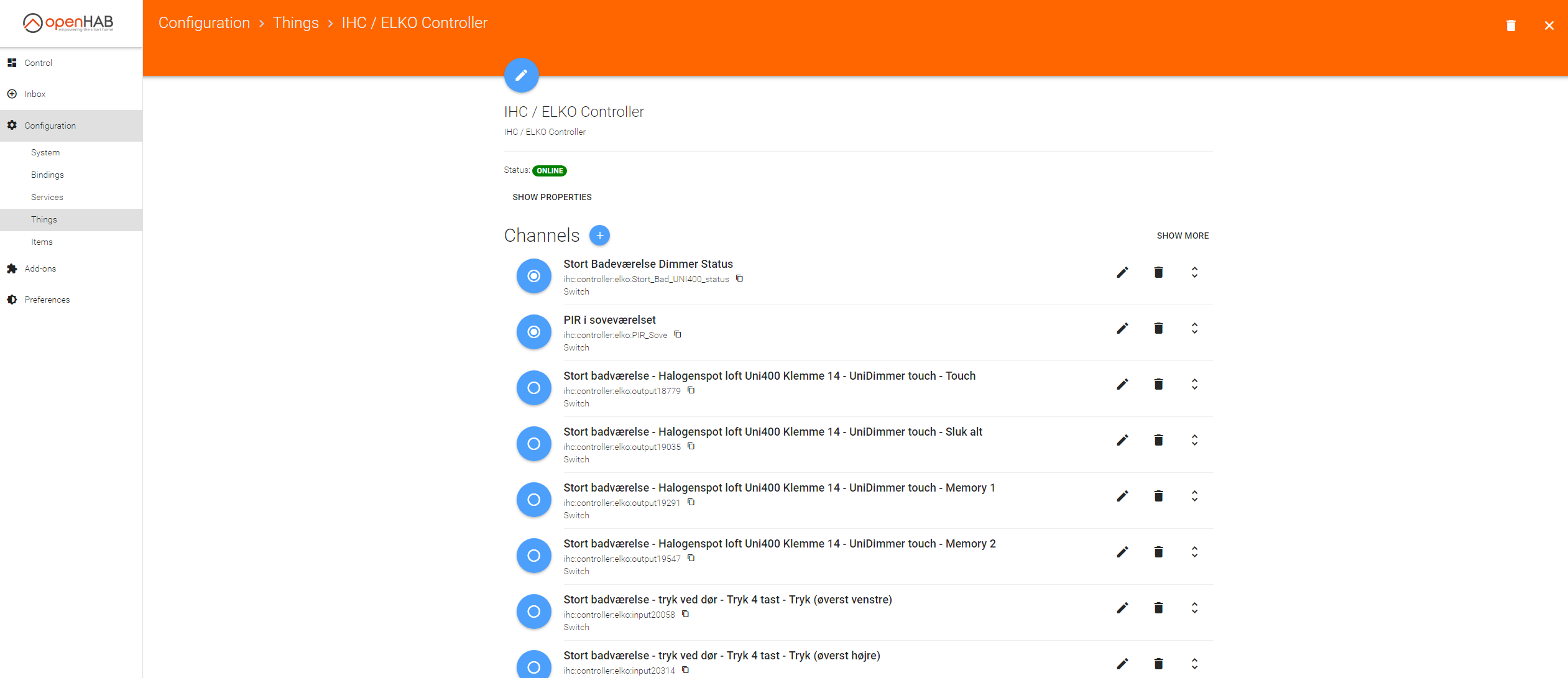

Dernæst burde du kunne se controlleren i PaperUI under Configuration/Things. Klik på den, og det burde så nogenlunde sådan her ud (dine channels vil nok være anderledes).
Herfra er det uhyre nemt at lave items..

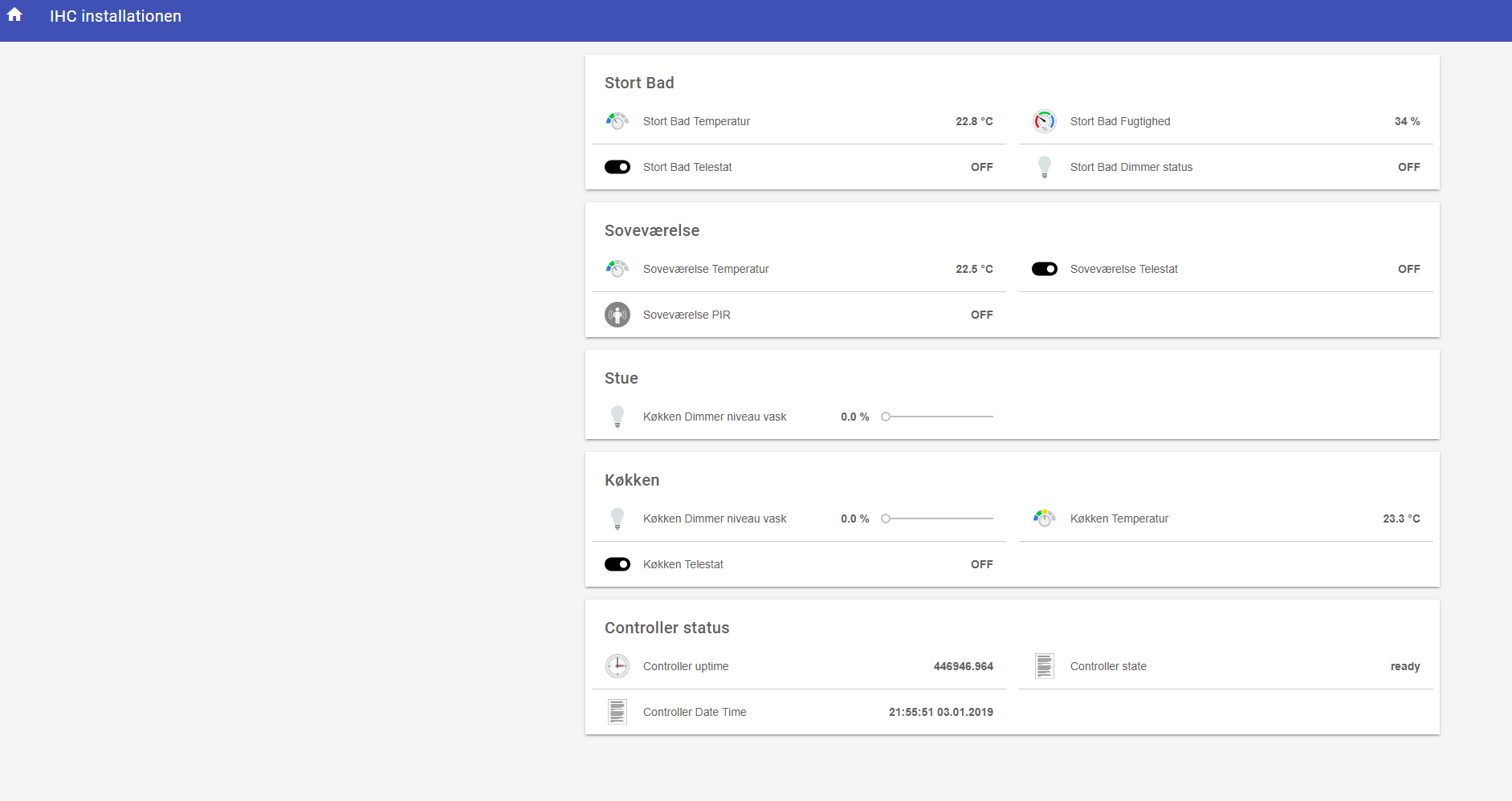

Du kan se de to øverste channels er linket (det er de to channels manuelt lavet fra cfg filen ovenover). De ser således ud i min ihc.items fil:
Filnavn: ihc.items
Switch stort_badDimmerStatus         "Stort Bad Dimmer status [%s]"             <light>                                              {channel="ihc:controller:elko:Stort_Bad_UNI400_status"}
Switch sove_pir                                     "Soveværelse PIR [%s]"                           <cum_motion>     (gMotion)         { channel="ihc:controller:elko:PIR_Sove" }
Så er der min sitemap fil. Den ser således ud, for de to items herover:
Filnavn: ihc.sitemap
sitemap ihc label="IHC installationen" {
   Text item=stort_badDimmerStatus
   Text item=sove_pir

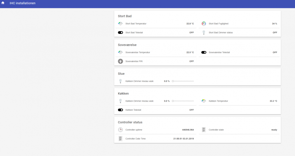

Og hele mit sitemap ser således ud (en del flere items på, men princippet er det samme).
Håber det hjælper dig lidt. Der er umiddelbart ingen grund til at det ikke skulle virke hos dig.

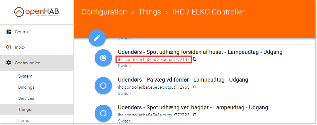

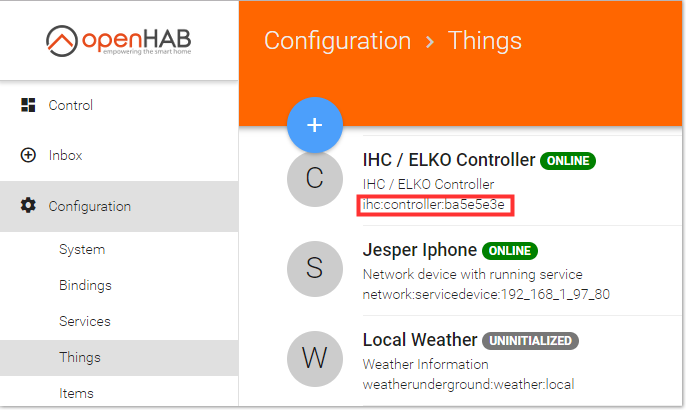

1) Hvor ændre jeg mit controller Things navn fra ihc:controller:ba5e5e3e til ihc:controller:elko (eller noget andet sigende)
2) Hvor ændre jeg Things navnet til noget sigende (du bruger en sigende beskrivelse: "ihc:controller:elko:Stort_Bad_UNI400_status")
#### Hvorfor det drillede ####

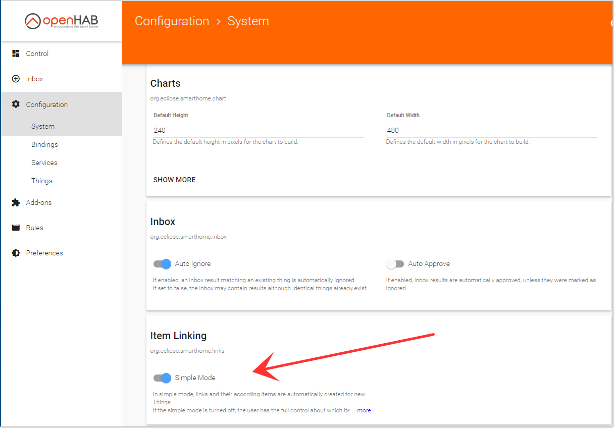

1) Jeg startede på Openhab 2.1 eller 2.2, hvor man som default ikke benytter items, da systemet selv linker.image.png
2) Jeg havde havde brugte ihc:controller:elko i min default.items fil, men skal bruge ich:controller:ba5e5e3e.

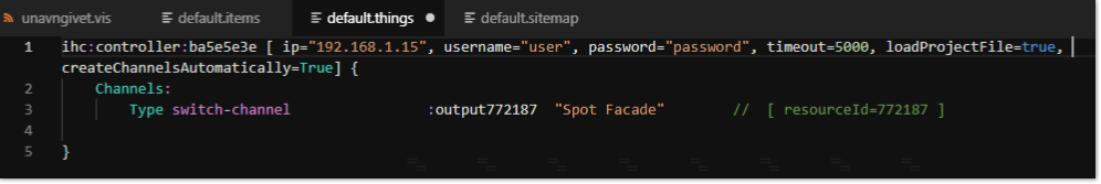

Mine filer ser nu således ud:
default.things
default.Items
default.sitemap
I den ihc.things fil, som jeg viste i forrige indlæg.. Det allerførste, det er navnet på controlleren.
Den du ser der, det er en channel jeg manuelt oprettede, igen i ihc.things filen lige herover.
Type switch-channel                : Stort_Bad_UNI400_status  "Stort Badeværelse Dimmer Status"          [ resourceId=5540626 ]
Hvis du har opsat .things filen til createChannelsAutomatically=true (ligesom jeg har). Så laver den selv things navnene ud fra en sammenblanding af controller_navnet:type og resourceID. Fx sådan her
ihc.controller.elko:output(resourceID) hvis det er en udgang.
ihc:controller:elko:input(resourceID)
Egentlig havde Pauli´ ikke behøvede at lave bindingen til også at angive typen. Men det giver god mening hvis man har andet end ind og udgange i sin IHC installation.. Fx hvis det er en temperatur sensor, så vil den se således ud:
ihc:controller:elko:temperature13700628
Og en fugtsensor:
ihc:controller:elko:humidity13699623
Selve label på en autocreated channel, det vil være det som du har kaldt det i LK´s Visual program.
