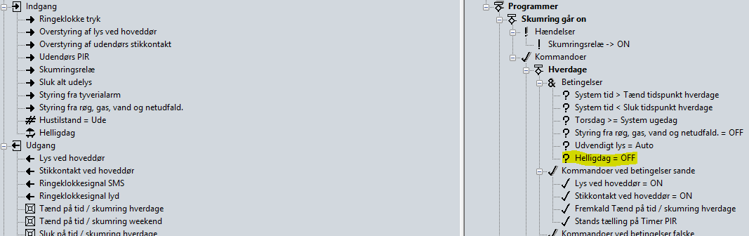

Under overgangen til Visual 3 / HW 7.1 kontroller, har jeg været i gang med at modificere min ude lys blok, så den benytter sig af helligdags funktionen. Det volder i mellemtiden nogen udfordring. Det virker som om, at så snart jeg modificere min funktionsblok til at have helligdags input, og gør brug af den, så fejler download til kontrolleren konsekvent. Efterfølgende melder kontrolleren at den kører i fejltilstand, ind til jeg gendanner fra SD kort, eller indlæser nulstillings FW og starter helt på en frisk.
Følgende er fejlmeddelelsen jeg modtager, når projektfilen indeholder en funktionsblok der gør brug af helligdags input.
Jeg forestiller mig at det er samme fejl @Jesper B beskriver her og som jeg er usikker på om der viste sig en løsning på!?
Jeg kan konstatere, at så længe jeg kun forsyner funktionsblokken med helligdags input, og ikke gør brug af den inde i blokken, så fejler download ikke. Men så snart jeg vælger at medtage helligdags input i en betingelse, så kommer fejlen .
Er der nogen som er bekendt med en officiel LK blok, som benytter helligdags funktionen, eller alternativt nogen som har en egen fabrikeret funktionsblok, der gør? Så kunne jeg have stor interesse i at prøve at lade den indgå i min projektfil, for at se om jeg har held til at gennemføre download.
Jeg kører med nyeste FW (CTR.R.03.03.09), og som LK anbefaler uden helligdag opdaterings funktion aktiveret.
