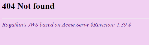

@Kandersen. Du er tydeligvis ikke opdateret på hvordan hacking forgår idag, samt hvor avancerede portscanner tools m.m. er idag. Prøv "telnet <IHC controller IP> 80" og tryk på enter når du får forbindelse. LK's IHC controller er temmelig glad for at fortælle hvordan man kan hacke den. :angry:
Lars, jeg er udmærket klar over hvordan det foregår. Men du negligere det jeg skriver.
Jeg negligere ingen ting. Der findes i dag hacker tools på nettet, som kan hacke en server med kendte exploites som dem Kim Carlsen referer til. De kræver intet andet end at du angiver hvilken IP range du ønsker at skanne, så klare toolet resten, og outputtet er en liste med server, med præcis angivelse af hvordan man kommer ind på de usikre server.
Hvis du har prøvet den telnet jeg skrev om, så vil du nu også vide hvilke web server incl. patch level der ligger i din IHC controller, og dermed er det bare at slå op på nettet hvilke exploits der findes på den, samt hvordan man bruger dem.
Så kan jeg fortælle dig, at dit eksempel ikke vil virke hos mig.. Gæt selv hvorfor!
Hvis det er fordi du du ikke bruger standard porte, så skal du selvfølgelig ændre port nr'et i telnet kommandoen til den port du bruger, men det gik jeg egentlig ud fra at alle selv kunne tænke sig til.
Hvis det er fordi at der ikke er adgang til din controller fra internettet, så ændre det ikke noget. Telnet komandoen var for at dokumenter at webserver etc. er temmelige glade for at fortælle hvem de er og hvilke muligheder de tilbyder. Det har intet at gøre med om din controller er tilgængelig fra internettet eller ej.
