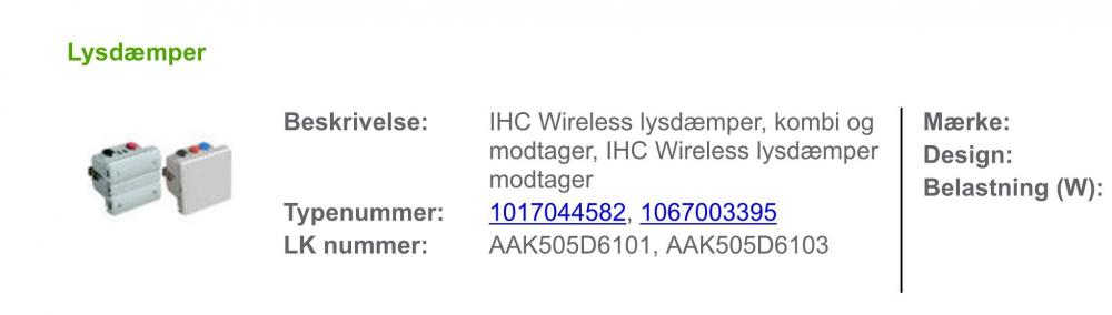

jeg har en 8-9 år gammel IHC installation hvor jeg har lysdæmper i et enkelt rum. Jeg har svært hed at finde LED pærer som kan bruges til min lysdæmper. Mange LED pærer blinker når jeg har slukket lyset. På LKs hjemmeside kan man finde ud af hvilke LED pærer man kan bruge sammen med deres dæmpere, hvis man ved, hvilken dæmper man har. Kan jeg få lidt hjælp til at identificere dette?

På modtageren som Thomas linker til, står der ikke 3 og 4 på de nederste tryk, du har en kombi dimmer.
Hvis du vil ud over de fleste problemer med LED så vil jeg anbefale dig at skifte til en ny Ø80 wireless dæmper, eller vente på den nye dæmper til DIN skinne montering som er på vej.

Samme model i dæmper guide
