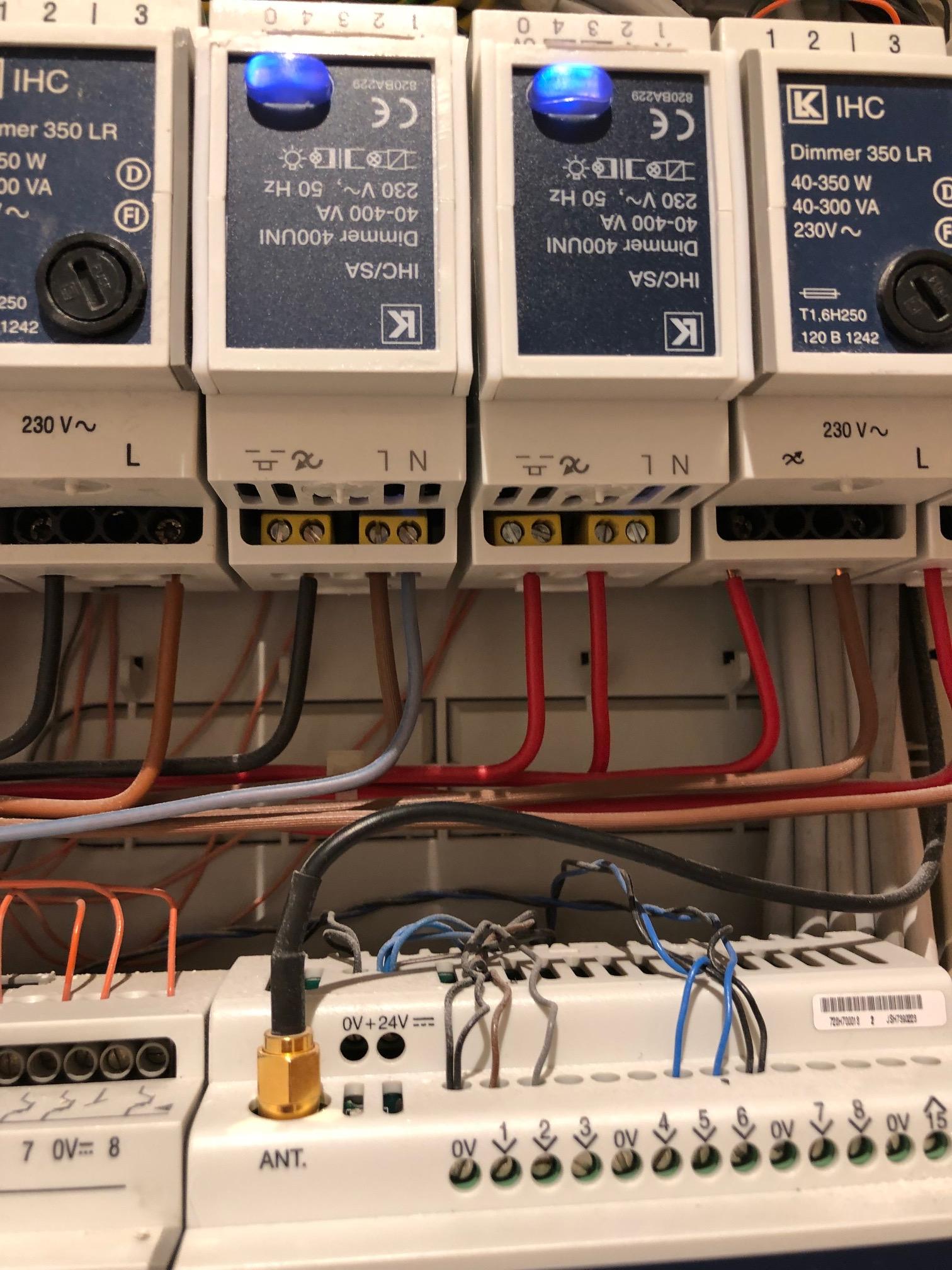

0 Michael Giessing Besvaret December 4, 2018 Forfatter Rapporter Share Besvaret December 4, 2018 Hvis jeg benytter servicewiew så gør den nøjagtigt det samme som når jeg trykker på kontakten. Det er korrekt at der er byttet om på klemmerne, men jeg mener de sidder rigtigt. Kan tage et billede hvis det vil hjælpe? og tusind tak for jeres tid Citér Link til kommentar Del på andre sites More sharing options...

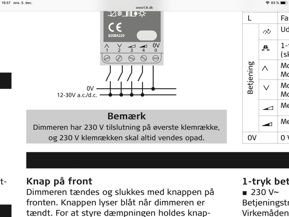

0 Bjarne Sørensen Besvaret December 5, 2018 Rapporter Share Besvaret December 5, 2018 Du mangler en nul-leder på den til højre. Det er lidt noget kluns at vende dem på hovedet Nå, men du skal skifte din funktionsblok. Der er en funktionsblok som kan vurdere om dimmeren er tændt eller slukket. Det virker rimeligt ok selvom det er nogle rigtig dårlige dimmere at bruge specielt ifb med sluk-alt. WIreless dimmere er det eneste rigtige, der er tilbagemelding på. Vælg en Ø80 den fås i en version 2.xx som er bedst til LED. Citér Link til kommentar Del på andre sites More sharing options...
0 Kandersen Besvaret December 5, 2018 Rapporter Share Besvaret December 5, 2018 Som Bjarne siger, der mangler en ledning på dem på klemme 2, Det er den der slukker. Og så vidt jeg husker, så skriver LK rent faktisk, at de ikke må vende på hovedet. Om det reelt har noget at sige, det aner jeg ikke. Citér Link til kommentar Del på andre sites More sharing options...
0 Michael Giessing Besvaret December 5, 2018 Forfatter Rapporter Share Besvaret December 5, 2018 Ej hvor fedt i gad at hjælpe. Kæmpe stor ros. Jeg fik fortalt at hvis de skulle køre 230v så måtte de ikke sidde på hovedet. Elektrikeren har bare monteteret dem på hovedet. Men det kan godt være jeg lige skal ringe til ham og høre ad. Citér Link til kommentar Del på andre sites More sharing options...
0 Thomas Besvaret December 5, 2018 Rapporter Share Besvaret December 5, 2018 Tror det har noget med varmeafledning at gøre, så de må ikke vende forkert Citér Link til kommentar Del på andre sites More sharing options...

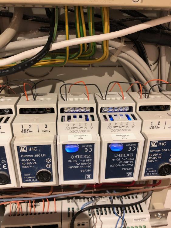

0 Thomas Besvaret December 5, 2018 Rapporter Share Besvaret December 5, 2018 Noget andet er, den orange sluk alt ledning skal monteres på klemme 2 Citér Link til kommentar Del på andre sites More sharing options...
0 Lars Jacobsen Besvaret December 5, 2018 Rapporter Share Besvaret December 5, 2018 1 time siden, Thomas skrev: Noget andet er, den orange sluk alt ledning skal monteres på klemme 2 Skal den nu også det. For hvem siger den orange ledning er sluk alt ? Hvis der kun er een ledning tilkoblet og 1 tast styring. så er der jo ingen tryk/signaler til at tænde og regulerer. Citér Link til kommentar Del på andre sites More sharing options...
0 Thomas Besvaret December 5, 2018 Rapporter Share Besvaret December 5, 2018 8 minutter siden, Lars Jacobsen skrev: Skal den nu også det. For hvem siger den orange ledning er sluk alt ? Hvis der kun er een ledning tilkoblet og 1 tast styring. så er der jo ingen tryk/signaler til at tænde og regulerer. Hmm du har ret. Men så kan han jo aldrig få det til at virke med sluk alt....... Citér Link til kommentar Del på andre sites More sharing options...
0 Thomas Besvaret December 5, 2018 Rapporter Share Besvaret December 5, 2018 23 minutter siden, Lars Jacobsen skrev: Skal den nu også det. For hvem siger den orange ledning er sluk alt ? Hvis der kun er een ledning tilkoblet og 1 tast styring. så er der jo ingen tryk/signaler til at tænde og regulerer. Tror det er lavet med 230v styring på uni 350. De skulle ikke ha nul. Så orange skal på klemme 2. De nye er så monteret helt forkert...Der er ikke monteret nul på de nye... Citér Link til kommentar Del på andre sites More sharing options...
