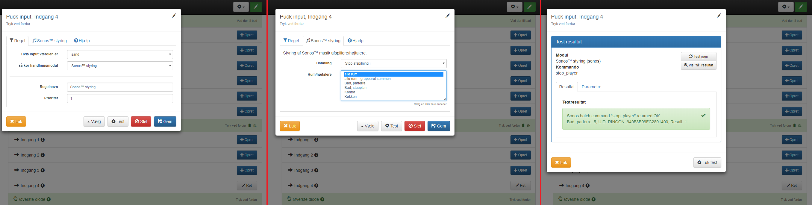

Champen Skrevet November 26, 2018 Rapporter Share Skrevet November 26, 2018 Hej Alle Jeg har lige købt mig en Rasberry Pi3 b+, som jeg har fået installeret IHC Captain v1.15 på. Der er fuld kommunikation mellem controller og Pi, og alle signaler fra controller vises og kan aktiveres igennem IHC Captain. Jeg har dog problemer med at få min Sonos styring til at virke. Når jeg laver en regel om, at Sonosen skal slukke ifbm. sluk-alt sker der intet. Jeg har forsøgt både via funktionsblokken og direkte på det pågældende tryk. Når jeg udfører en test ifbm. oprettelse af regel, så slukker Sonos helt som ønsket, men det samme er desværre ikke tilfældet når jeg lader indgangen styre det. Hvad gør jeg galt? Mvh Citér Link til kommentar Del på andre sites More sharing options...

Champen Besvaret November 26, 2018 Forfatter Rapporter Share Besvaret November 26, 2018 På 26.11.2018 at 13:44 , Mikkel Skovgaard skrev: Prøv med ændring istedet Expand Altså hvor jeg vælger "tænd" og efterfølgende "sluk" via den lille pil? Hvis ja, så gør det ingen forskel, jeg har endda prøvet at lave en meget lang aktivering for at se om det hjælper. Til info så har jeg lige prøvet med en tænd, i stedet for en sluk, kommando - og det virker?!? Citér Link til kommentar Del på andre sites More sharing options...
